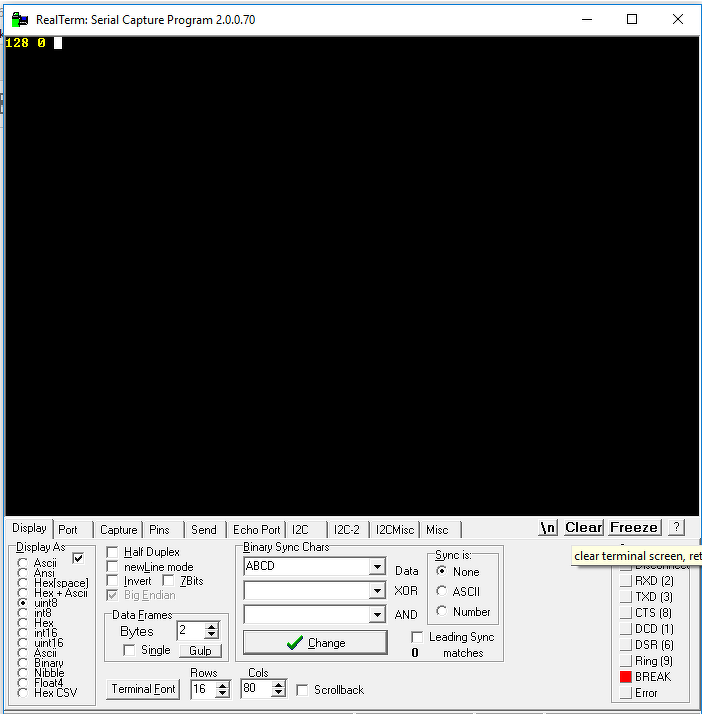

(#) Hujikolp hozzászólása Feb 5, 2019 /
EUSART2-t szeretném feléleszteni a PIC18F6722-ben. Ehhez vettem egy FT232RL-M panelt. Ha jól emlékszem, akkor a PIC RX-e megy a konverter TX-re, és a PIC TX-e, a konverter RX-re? GND-GND.
Továbbá, okozhat-e gondot, ha a PIC 3.6V-on megy és a konverteren a jumper 3.3V-on van? (eddig csak szemét jött )

(#) Hujikolp válasza Hp41C hozzászólására (») Feb 5, 2019 /
18F6722-es és eddig nem volt gond a működéssel ilyen feszültségen, az eddig írt programok mennek szépen (pl I2C). Akkor a bekötést jól csináltam? Mondjuk fordítva nem is jön adat Belső órajellel, 8Mhz-en ketyeg, baud 9600.
  1. BAUDCON2 = 0x00;
  2. RCSTA2 = 0x90;
  3. TXSTA2 = 0x26;
  4. SPBRG2 = 51;// Baud Rate = 9600;
  5. SPBRGH2 = 0x00;
Egy sima putch("A"); amit küldök, de ilyet kapok: (melléklet)
Tegyem ide a kódot is?

(#) Hujikolp válasza Hujikolp hozzászólására (») Feb 5, 2019 /
Oszcillátort átnéztem még egyszer, s mint kiderült, 1 Mhz-en futott. (nem lett beállítva a OSCCON, de mostmár 8MHz), de beállítás után most se kép, se hang az UART-on. A kód többi része továbbra is fut (I2C, TIMER0...)
főbb részek:
  1. OSCCON = 0b01110000;
  2. void EUSART_Initialize(void)
  3. {
  4.     BAUDCON2 = 0x00;
  5.     RCSTA2 = 0x90;
  6.     TXSTA2 = 0x24;
  7.     SPBRG2 = 51;
  8.     SPBRGH2 = 0x00;
  9. }
  10.
  11. void EUSART_Write(uint8_t txData)
  12. {
  13.     while(0 == PIR3bits.TX2IF);
  14.     TXREG2 = txData;    // Write the data byte to the USART.
  15. }
  16.
  17. void putch(char txData)
  18. {
  19.     EUSART_Write(txData);
  20. }

(#) superuser válasza Hujikolp hozzászólására (») Feb 6, 2019 /
- Hibakereséshez írjad a bájtokat közvetlenül a TXREG-be
  1. TXREG2='A'; DlyMs(2);
pl. a programod főágából, ezzel kizárhatod az interrupt kezeléssel összefüggő hibákat.
- Ha a processzoron van egy másodpercenként villanó LED, legközelebb nem fogod nagyságrendekkel félreállítani az oszcillátort.
(#) Hujikolp válasza superuser hozzászólására (») Feb 6, 2019 /
Köszönöm a segítséget mindenkinek! Sikerült megoldani, a probléma az volt, hogy én dupla idézőjellel adtam meg a karaktert (" "), de ez hibás az én esetemben, mert aposztróffal kell megadni: (' '). Mindig tanul az ember!
Így már jó High speed és Low speed esetén is, 8 bit vagy 16 bit Baud Rate Generator-ral. 9600-on működik szépen most már!
Átsiklottam felette én is
Mondjuk az furcsa, hogy azt írtad "se kép se hang az UART-on", mert ilyenkor két dolog szokott történni:
1) kapsz egy figyelmeztetést a fordítótól, hogy string-et írtál a char helyére
2) ha ennek ellenére lefordítod a kódot, kiküld valamit az UART, legfeljebb nem pont azt amit szerettél volna...
A hozzászólás módosítva: Feb 6, 2019
Előtte valóban volt "se kép, se hang", de azt sikerült orvosolnom, hogy az oszcillátor frekvenciáját jól állítottam be. Illetve, valamikor csinál olyat, hogy felprogramozom, de nem futtatja azt a kódot, ilyenkor táp ki-be és helyrejön. Alternatíva, hogy az egyik LED-et ilyenkor kikapcsolom, másikat be, s látom, hogy valóban módosult-e a program.
1) valóban dob rá egyet, most kipróbáltam: main.c:2695: warning: (358) illegal conversion of pointer to integer Valahogy nem vettem észre.
2) bit szinten 10000000 00000000 amit küldött, ami csak zaj kb.
Ami érdekes, hogy a kódot másoltam máshonnan, és ott idézőjellel volt, így gyanakszok, hogy ott "megette" a fordító.
