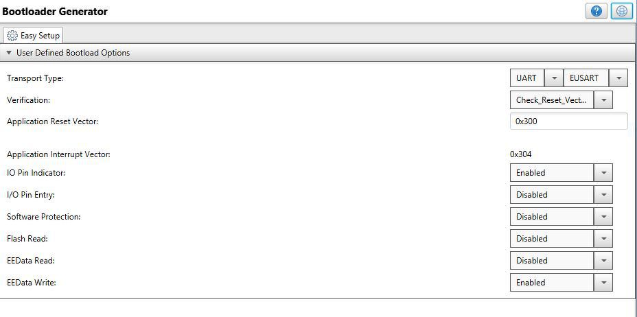

Mostanában szükségem lesz Bootloader-re. Használtátok már az MCC-ben lévő Bootloader Generator-t? Az Application Reset Vector-t milyen címre kell beállítanom? Nem teljesen világos (pedig olvastam a manualt is), mert lefordítottam az alap 0x300-al, nem reklamált. De megnézve a program memóriát, ez a cím bőven a Bootloader-en belül van. Illetve a feltöltendő programban is kell majd módosítani a Reset és az Interrupt Vector-t, vagy azt intézi magának? Egy-két újabb 16-os, 18-as PIC-re szeretném alkalmazni. A programmemória elég minden esetben, ezért gondoltam az MCC-s megoldásra.
