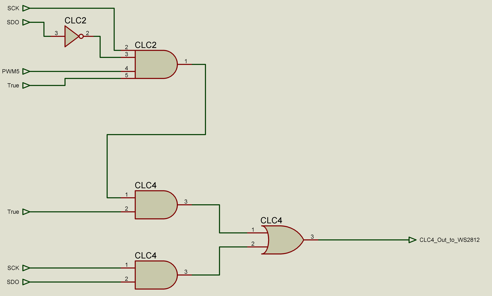

Hátha másnak is hasznos infó lesz. WS2812-es intelligens LED vezérlésére találtam hardveres megoldást PIC-el (ráadásul a Microchip-től). Így nem megy a CPU időnk száz százaléka a levesbe, csak az SSPxBUF-ot kell írni.
Lényege, hogy az MSSP-t SPI módban és egy PWM-et összeházasítunk a két CLC modul segítségével. A PIC-nek ezeket tudnia kell és a PPS-t is. Az időalapot a Timer2 adja az MSSP-nek és a PWM-nek is egyaránt. Csatoltam az App Note-ot és az általam gyorsan összedobott teszt projectet (MCC-vel készült 16F18344-re). Az App Note 16F1509-re készült, így kicsit más. A kép a belső "huzalozást" takarja, ha nem lenne egyértelmű a kód, vagy az MCC ábrája.

(#) Bakman válasza eSDi hozzászólására (») Jan 23, 2019 /
Ügyes! Sokat nem foglalkoztam a nevezett LED-del, de mintha valahol azt olvastam volna, nem annyira kritikus az időzítés, legalábbis az egyik "fele". A logikai 1-nek kell pontosnak lennie, a 0 lehet szinte bármilyen hosszú. Esetleg fordítva, már nem emlékszem pontosan.
Az APA102 LED-ek viszont könnyedén ráköthetőek normál SPI-re, 1 MHz-ig biztosan bírják, addig teszteltem. Igaz, a CLC-vel már nem olyan vészes a dolog, már ha van ilyen a kontrollerben.

(#) eSDi válasza Bakman hozzászólására (») Jan 23, 2019 /
Én is csak azért foglalkoztam vele, mert egyszer bedobtam egyet a HEStore-os kosárba, jó lesz valamire címszóval. Vásárlás után néztem, csak meg jobban. Ha építeni kellene, mást választanék.
A bit idő 1.25us, ebből ha ~400ns-ig magas a jel, az a 0. Szóppal néztem, és ameddig nem mentem le vele erre a szintre, addig nem működött. A 1-nek bőven jó a 50%-os kitöltésű jel.
Ez az APA102 jóval szimpatikusabb dolog és tényleg jó neki az SPI.
(#) eSDi válasza usane hozzászólására (») Jan 23, 2019 /
Specifikus persze, de ehhez az SK6812-höz is jó, az adatlapja szerint. Csak az időket kell átállítani kicsit. Nekem például a bitek kódolása tűnik inkább macerásnak. Ez a módszer sokkal elegánsabb szerintem. Hardver, tehát nem kell a bitekkel feleslegesen játszadozni. Egyszer beállítod a CLC-t és kész. Kevés 8bit-es PIC-ben van CLC? Ha kilistázod van 80db, amiben legalább 2db CLC van. Nem hinném, hogy nem találnál ezek közül a feladatnak megfelelőt.
