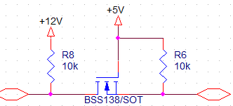

(#) usane hozzászólása Feb 23, 2019 /
Egyirányú szintillesztéshez megerősítésre van szükségem, hátha valamit kihagyok.
Mindkét esetben bal oldal a 12V be, jobb oldal az 5V ki. A csatolt BSS 138-at tudom, hogy működik. Kérdések: Ha a bejövő jelem 0 vagy 12V (induktív szenzor) akkor a 12V felhúzást elvileg elhagyhatom. A másik ugyanez a 12V-ról 5V-ra csak P-FET-el. Ennek is működnie kellene. Melyik a jobb megoldás és miért?

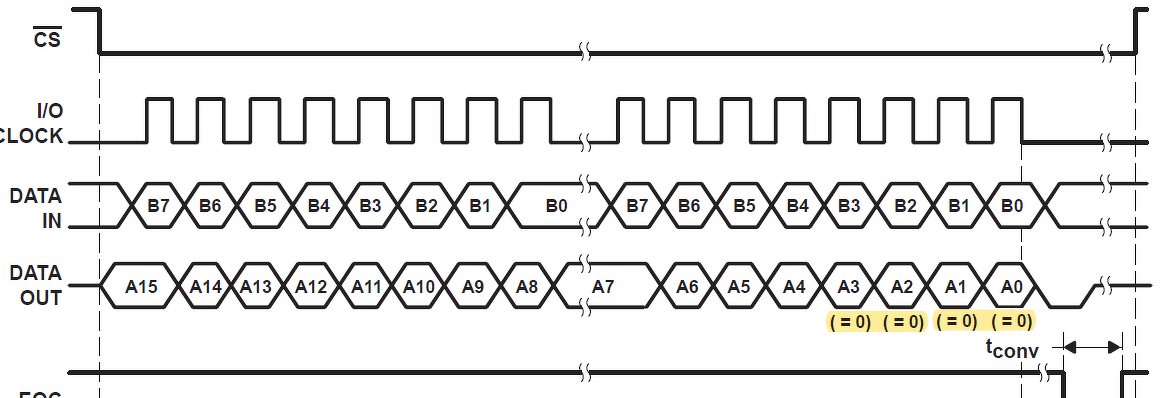

(#) BenőAladár válasza eSDi hozzászólására (») Feb 23, 2019 /
Bocsánat, hogy nem tudok azonnal reagálni mindig.
Tovább fejlődtem megértettem amit írtatok és ki is próbáltam:
Az eredmény a következő:
  1. AdCSon();
  2.     __delay_us(10);
  3.
  4.     spiWrite(0b00001100);
  5.     __delay_us(10);
  6.     uah = spiRead();            //Első 4 bit szemét ahogy írtad is
  7.
  8.     spiWrite(0b00001100);       //Második 8 bit
  9.     ual = spiRead();
  10.     __delay_us(10);
  11.
  12.     AdCSoff();//TLC2543 CS-láb H
  13.
  14.     ua = ((((((unsigned int) uah) << 8) | ual) & 0b0000111111111111));
  15.
  16.     sprintf(s, "%d", ua);
  17.     Lcd_Set_Cursor(1,7);
  18.     Lcd_Write_String(s);
A maximális értéke 4080-ig megy el az ua változónak és lépésenként 16-ot lép tehát a TLC2543 adatlapja szerint viszont 0.0012V-ként kellene 1-el növekednie.
Erre nem jövök rá egyenlőre még mi okozhatja. A referenciafeszültsége az AD-nek 5,04V.
Körülbelül 0.5V-ként újrakezdődik a számlálás és a maximális 5.04V-nál már megakad a 4080-as értéken..
Valahogy azt akarom elérni, hogy 1-esével számoljon és szépen 0-4095 értékig menjen el.
A hozzászólás módosítva: Feb 23, 2019

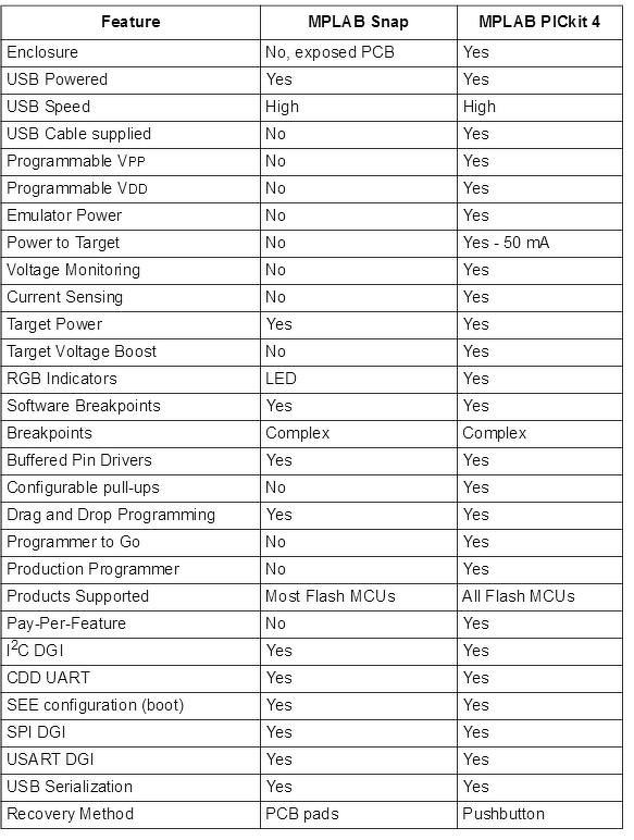

(#) Hp41C válasza cross51 hozzászólására (») Feb 23, 2019 /
Ajánlom az alábbiakat átnézni a Snap leírásában mielőtt kidobná valaki a PICkit2 -jét.
A résztelet képként is csatolom.
Programmable Vpp: No.
Programable Vdd: No.
A Vpp generátor hiánya miatt a legnépszerűbb típusokat nem kezeli.
MpLabX 5.10 DeviceSupport.htm állomány szerint alig található tesztelt (zöld) típus a Snap sorában.
A Snap csak MpLabX alál kezelhető, forrása nem áll rendelkezésre. A PICkit2 -t fel lehet okositani szinte minden Microchip, Atmel, SST típus kezelésére.
Egyébként a PICkit4 is akciós február 28 -ig.

(#) Bakman válasza usane hozzászólására (») Feb 23, 2019 /
Két ellenállás, mint feszültségosztó nem jó?

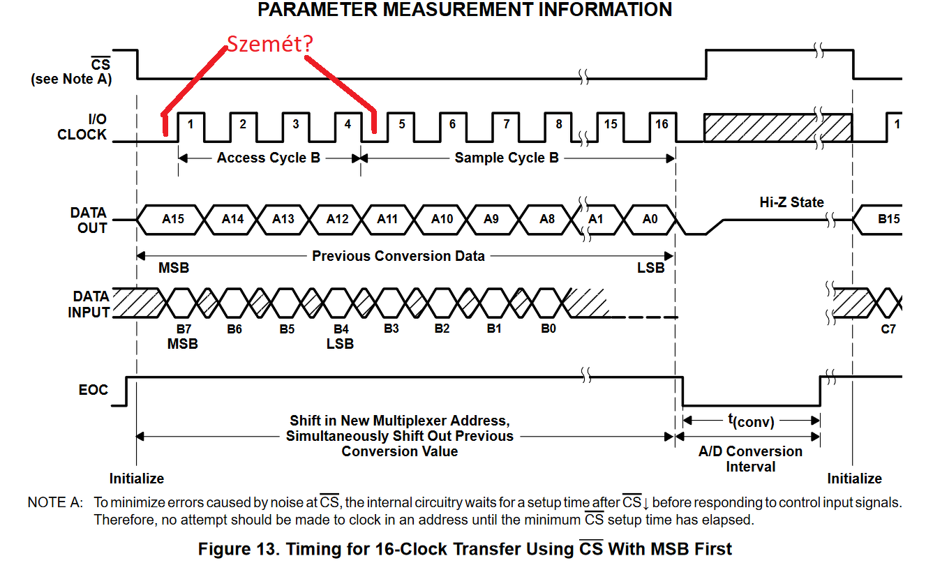

(#) eSDi válasza BenőAladár hozzászólására (») Feb 23, 2019 /
Meg tudod mondani, hogy mit értesz első 4 bit-en? Én felső 4 bit-et írtam, ami a 7., 6., 5., 4. bit-et jelenti. Lásd kép. Mert ha fordítva van, akkor meg kell fordítanod az adatkiküldési irányt.
Illetve tudsz pár példát írni, hogy mi jön? Pl.: 0V-nál és 5V-nál, meg a felénél mondjuk.
(#) BenőAladár válasza eSDi hozzászólására (») Feb 24, 2019 /
Ebből indultam ki tehát egyet beszélünk azt hiszem tehát a felső 4 bit ahogy az órajelen jelöltem.

(#) rolandgw válasza BenőAladár hozzászólására (») Feb 24, 2019 / 2
Így valóban 4080, az elejéről lemaszkolsz 4 értékes bitet, a végére pedig 4 nulla kerül, ergo a max érték 0xFF0. ua-t el kell tolni jobbra 4-el és maszkolni sem kell.
  1. ua = ((((unsigned int) uah) << 8) | ual);
  2.  ua >>= 4;
A hozzászólás módosítva: Feb 24, 2019
(#) eSDi válasza rolandgw hozzászólására (») Feb 24, 2019 / 1
Ez lesz a megoldás! Ez az ábra honnan van? Az eredeti adatlapban nem láttam.
Viszont le van írva, amin szépen át is siklottunk. Ha lerajzolták volna, már rég meglenne a megoldás.
„With bits D3 and D2 set to 11, the 16-bit data-length mode is selected, which allows convenient communication with 16-bit serial interfaces. In the 16-bit mode, the result of the current conversion is output as a 16-bit serial data stream during the next I/O cycle with the four LSBs always reset to 0 (pad bits).”
