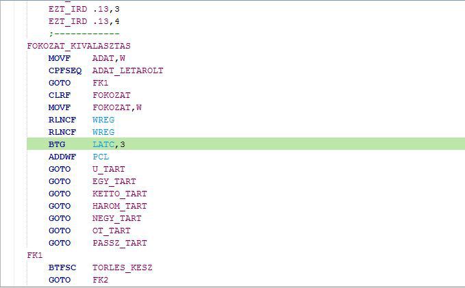

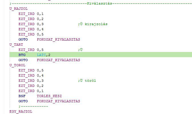

Érthetetlen hibával küzdök.
Készítettem egy megjelenítőt, ami azt játssza, hogy a bejelentkező felirat lefuttatása után, ahelyett, hogy tovább menne, visszaugrik a bejelentkező felirat elejére és újra kezdi. Eleinte azt hittem, hogy valamiért resetel, de két fel nem használt láb billegtetésével mérni tudtam, hogy az inicializáció nem fut le újra, csak a bejelentkezés.
Most jön a csavar! Szimulációban tökéletes!

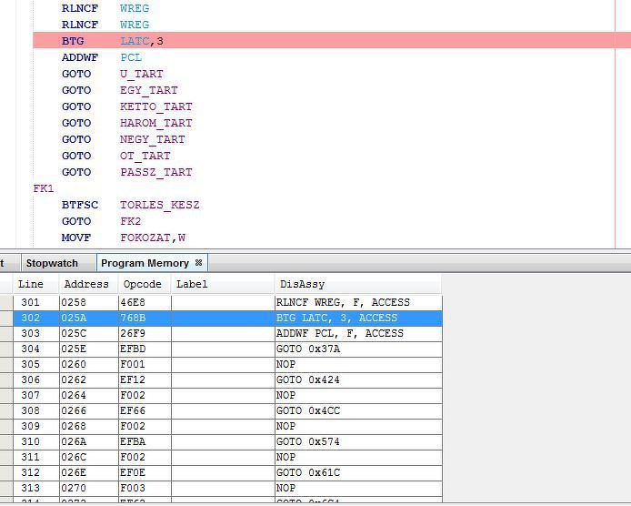

Az 1-es képen látható, amint a szimuláció elér egy elágazásig. Ezt a bitbillegtetés révén mérem is.
A 2-es képen látható, hogy a szimulációban elér a második bitbillentésig. A valóságban azonban nem.
Mi lehet ennek az oka:
(#) benjami válasza sonajkniz hozzászólására (») Aug 13, 2019 /
Mivel nem írtad milyen PIC-ről van szó és a programnak csak egy kis része látszik csak tippelni lehet:
- nincs PCLATH beállítva az ugrótáblázat címére
- az ugrótáblázat átlóg a következő 256 szavas programmemória területére
(#) sonajkniz válasza benjami hozzászólására (») Aug 13, 2019 /
A PIC tipusa 18F14K22
Mellékeltem a kérdéses sor programban és programmemóriában lévő helyét.
Én úgy látom, nem lép át laphatárt.

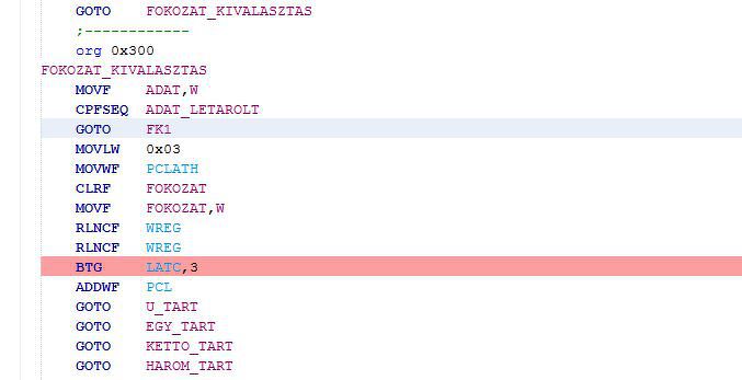

(#) Hp41C válasza sonajkniz hozzászólására (») Aug 13, 2019 /
Mi a PCLATH értéke, amikor az addwf PCL,f -t végrehajtja?
(#) sonajkniz válasza Hp41C hozzászólására (») Aug 13, 2019 /
Logikusan úgy gondolnám, hogy mivel a program a 025C memóriacímen van éppen, hogy akkor PCLATH értéke 02-őn kellene hogy legyen. Ezért jelen esetben, ha PCL-hez 0-át adok, akkor a következő programsorra kellene ugrania. Szimulátorban így is tesz, csak a valóságban nem.
Mindazonáltal beültetted a bogarat a fülembe, ezért a mellékelt kép szerint módosítottam. Most már működik a valóságban is.
Köszönöm a segítséget.
Azt azonban leírhatnád, hogy PCLATH miért nem veszi fel automatikusan a megfelelő értéket a valóságban, ha a szimulátorban felveszi.
A hozzászólás módosítva: Aug 13, 2019
(#) Hp41C válasza sonajkniz hozzászólására (») Aug 13, 2019 / 1
„Azt azonban leírhatnád, hogy PCLATH miért nem veszi fel automatikusan a megfelelő értéket a valóságban, ha a szimulátorban felveszi.”
Inkább így tenném fel a kérdést:
A PCLATH miért veszi fel automatikusan a megfelelő értéket a szimulátorban, ha a valóságban nem felveszi fel.
A PIC18F14K22 leírásában a Compuded goto bekezdés eléggé elnagyolt. Érdemes egy régebbi típusnál utánanézni:
Pl. 18F242:
4.4 PCL, PCLATH and PCLATU
The program counter (PC) specifies the address of the instruction to fetch for execution. The PC is 21-bits wide. The low byte is called the PCL register. This register is readable and writable. The high byte is called the PCH register. This register contains the PC<15:8>
bits and is not directly readable or writable. Updates to the PCH register may be performed through the PCLATH register. The upper byte is called PCU. This register contains the PC<20:16> bits and is not directly readable or writable. Updates to the PCU register may
be performed through the PCLATU register. The PC addresses bytes in the program memory. To prevent the PC from becoming misaligned with word instructions, the LSB of PCL is fixed to a value of ’0’. The PC increments by 2 to address sequential instructions in the program memory. The CALL, RCALL, GOTO and program branch instructions write to the program counter directly. For these instructions, the contents of PCLATH and PCLATU are not transferred to the program counter.
The contents of PCLATH and PCLATU will be transferred to the program counter by an operation that writes PCL. Similarly, the upper two bytes of the program counter will be transferred to PCLATH and PCLATU by an operation that reads PCL. This is useful for computed offsets to the PC (see Section 4.8.1).”
