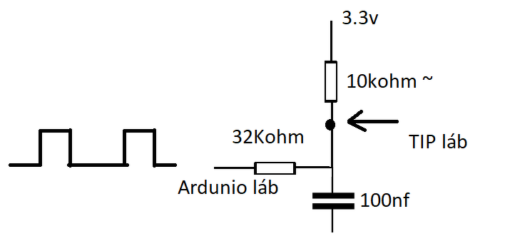

(#) ktamas66 válasza kriszrap hozzászólására (») Júl 21, 2019 /
Számold ki, ha nem PWM-et, hanem sima 0V-ot ad ki a PIC, mekkorának kellene lenni ott a feszültségnek. Ennél kevesebb soha nem lesz.
(#) kriszrap hozzászólása Júl 22, 2019 /
10k Ohm az mérések számítások alapján gondolnám hogy a fejességben feszültség osztóként van.
amikor 1k Ohm val lehúztam testre akkor mértem 280-269 mv ot és így gondolnám hogy az 10k Ohmos.
Ardunival bíbelődöm igazából de akkora különbségeket nem tapasztaltam mint egy pic .
Amit produkál hiba ként bármilyen gombot megnyomok a band funkció aktiválódik.
Ötletem az hogy 32k Ohm sok neki elnyeli az áramot talán .. De ti majd majd megmondjátok.
Mellékeltem a kapcsolást. Segítségeteket előre köszönöm.
Müködési elv.

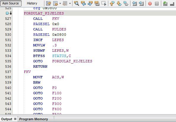

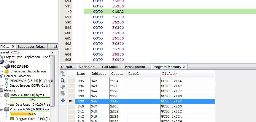

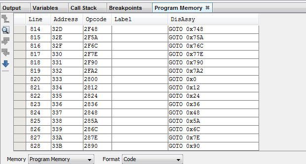

(#) sonajkniz hozzászólása Aug 4, 2019 /
Egy PIC12F1840-es programozásával gyűlt meg a bajom.
A programom hossza meghaladja a 2 KWorld-ot. Elvileg ez nem lehetne baj, lévén ebben a PIC-ben 4KWorld programmemória van.
Csakhogy a fordító addig le sem volt hajlandó fordítani a programot, míg a program egy részét nem címeztem eleve org 0x800-tól.
Ezután lefordult, csak épp nem működött. Szimulátorban nézve kiderült, hogy az olyan GOTO és CALL utasításokat, amik az org 0x800 feletti területre mutatnak, rossz helyre címzi. A mellékelt képen látható, hogy az egyik GOTO utasítást direkt címzéssel láttam el, és a fordító még ekkor is rossz helyre címezte.
Az lenne a kérdésem, hogy csak azért van 4Kworld programmemóriája ennek a PIC-nek, mert elfért a lapkán, vagy használni is lehet valahogy?
A hozzászólás módosítva: Aug 4, 2019
(#) sonajkniz válasza sonajkniz hozzászólására (») Aug 4, 2019 /
Ezen a képen látható legjobban, honnan kezd el hibázni a fordító.
(#) nedudgi válasza sonajkniz hozzászólására (») Aug 4, 2019 /
A fordító/linker nem jelezte a laphatár átlépését?
Nem world(=világ), hanem word(=szó) a helyes kifejezés.
(#) sonajkniz válasza nedudgi hozzászólására (») Aug 4, 2019 /
„Nem world(=világ), hanem word(=szó) a helyes kifejezés.”
Ennyit az angol tudásomról.
Végül sikerült működésre bírni.
Nagy segítségemre volt benne Pali79 barátom, valamint ez a cikk.
Mivel az adattár a kiolvasó rutinnal együtt elfért a második lapon, így viszonylag egyszerűen meg lehetett oldani.
(#) Hp41C válasza sonajkniz hozzászólására (») Aug 4, 2019 /
A PIC16 program memóriája 2kszó méretű lapokra van osztva. Ez a programrész egy táblázatos elágazás (kiszámított ugrás). Az assembly fordító csak figyelmeztet (warning) a program laphatár átlépésére. A kódban nem látható a PC 11. és magasabb bitjeinek értéke:
a goto 0x9A2 utasítás a PCLATH 6..3 bitjelieak állása szerint lehet ugrás a 0x1A2, 0x9A2, 0x11A2 stb. Ha ekkora tartományban kell vezérlést átadni, a PCLATH regisztert is kezelni kell.
