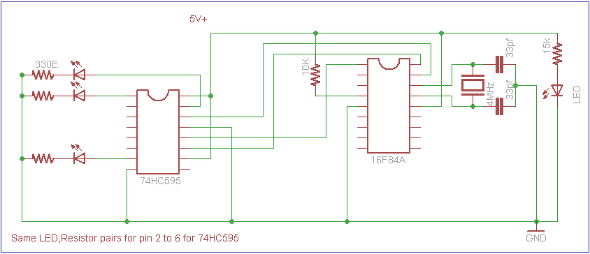

Egy kis segítséget kérek. A mellékelt program nem működik és képtelen vagyok megfejteni, hogy miért. Az áramkört már 3 változatban is megépítettem és több 74HC595-öt is próbáltam. Nyomógombokkal is teszteltem, úgy működik, tehát ez a része jó, csak a programban lehet valami hiba. Általában az összes LED folyamatosan világít, néha pedig egy sem, de sohasem vált oda-vissza, ahogyan kellene. Egyébként erről az oldalról származik a program és a rajz. Még mielőtt kérdezitek: szeretném megérteni a 74HC595 vezérlését programból, ezért örültem meg ennek az egyszerű demónak. Sajnos, így sem boldogulok vele.
Minden segítséget köszönök!
(#) asch válasza jpocok hozzászólására (») Jan 30, 2020 / 1
A kishifttelés nekem úgy tűnik, hogy nincsen benne várakozás. Tehát a data vonal beállítása és a clock él között egyetlen órajel telik el. Milyen órajelre van állítva a PIC?
Hogy néz ki az áramkör? Lehetséges, hogy túl nagy az összeköttetések kapacitása, és nem áll be a jel megbízhatóan. Breadboard? NYÁK? Min van összerakva és hogyan?
Ránéznék szkóppal, hogy mennyire szögletes/egyértelmű a jelforma. Illetve teleraknám NOP-okkal, vagy méginkább még hosszabb várakozásokkal a jelek között.

(#) asch válasza jpocok hozzászólására (») Jan 31, 2020 /
Ez csak egy tipp volt, hogy esetleg a jel túl gyors. Én már jártam hasonlóan, azért volt ez az első gondolatom. Azért kérdeztem a breadboardot, mert ott már a nagyon gyors jelek már nem teljesen szögletesek, kell nekik egy kis idő mire megtörténik egy 0->1 1->0 váltás. Mennél rövidebbek a vezetékek, annál kevésbé jön ez elő - egyszerűen fogalmazva -, de mindig észben kell tartani, hogy amit digitálisan elképzelünk, az csak közelítéssel lesz olyan a valódi analóg világban.
4MHz-es órajellel és ilyen pici NYÁK-kal tippem szerint - pláne NOP-pal lelassítva - már nem lesz jelforma probléma, úgyhogy másfelé kell keresgélni.
Amit megnéznék:
* Nincs-e szarvashiba a kódban? Lehet még benne benézés. Lábak jól vannak felkonfolva?
* Csak kellene egy szkóp ránézni a jelekre. A debuggolás legjobb módja a szkóp. Ha analóg probléma van, az is látszik, ha digitális az is. Ha időzítés, az is. Szkóp nélkül debuggolni ezekkel a módszerekkel lehet:
** debug LED kigyújtása - ezzel nagyon nehézkes, de pl egy LED kigyújtást a kódba írva egy nem használt lábon lehet trace-elni, hogy valami egyáltalán lefutott-e. Illetve ha nagyon lelassítod a futást, akkor esetleg nyomon lehet vele követni folyamatokat is.
** UART lábak +USB Serial UART - lehet trace üzeneteket tenni a kódba - vigyázni kell, hogy ne lassítsa le a programot, ha real-time dolgot fejlesztünk.
** igazi debugger: Még sosem debuggoltam mikrovezérlő programot debuggerrel, de állítólag lehetséges
** Ha már működni fog a shift regiszteres kimenet, az pont jó lesz nyomkövetőnek, 8 biten már sokmindent ki lehet fejezni
* Hiba az áramkörben? Áramkör terv van? Pl a shift regiszter output enable jele be van kötve? Latch be van kötve? Nincsenek összecserélve jelek?

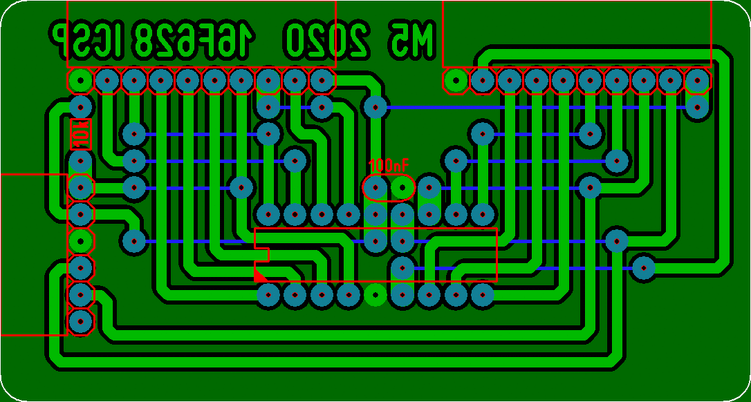

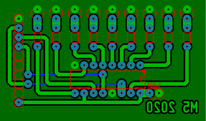

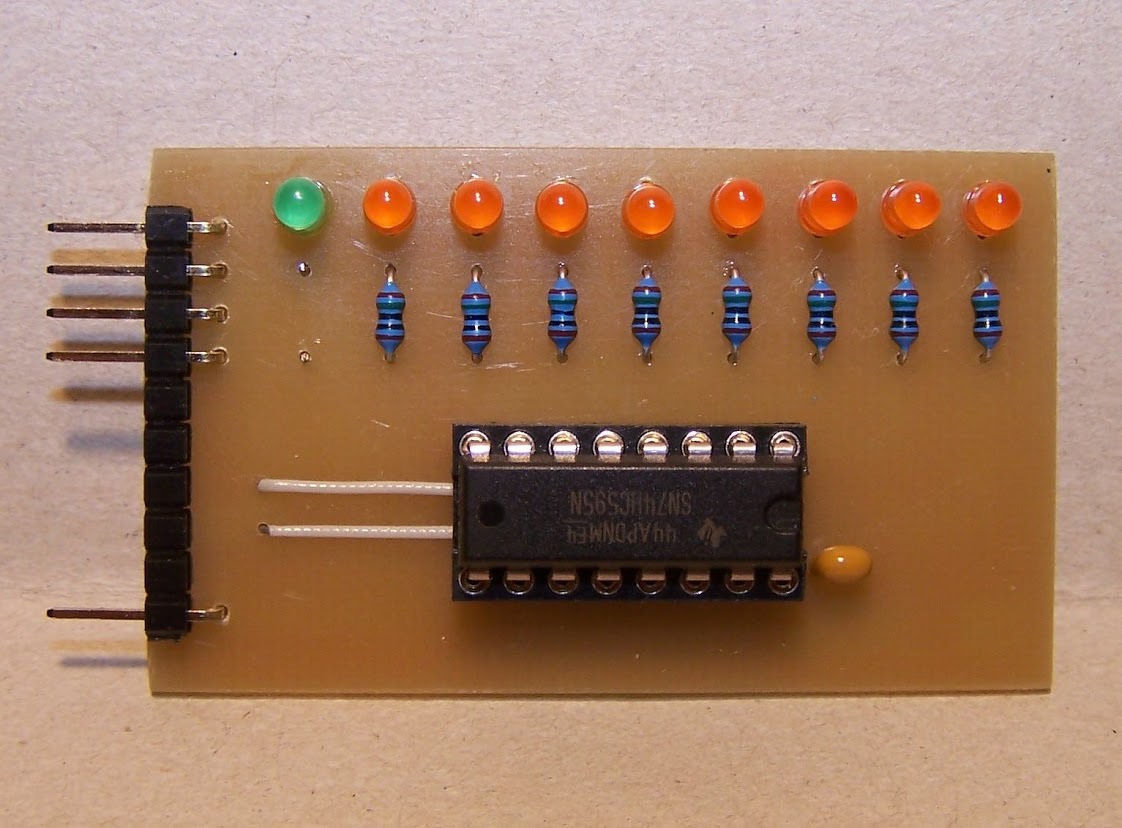

(#) jpocok válasza asch hozzászólására (») Jan 31, 2020 /
asch
Többszörösen ellenőriztem a panelek terveit (rajzok mellékelve), illetve szakadásvizsgálóval a kész paneleket is. Szerintem minden úgy kapcsolódik, ahogyan kell. A zölddel jelölt forrszemek a GND-t jelentik, tehát közvetlenül a telefóliához kapcsolódnak (rajzon és a valóságban egyaránt).
A valós panelek hibátlanok, mert ha a PIC panel kimenetére kötök 8 ledet és például egy futófénnyel próbálom, akkor tökéletes. Vagy mondjuk 4 nyomógomb lekérdezésével az A porton vezérlek 8 ledet a B porton, az is hibátlanul működik. Ugyanaz a 4 MHz-es külső, vagy belső oszcillátor a 84A, illetve a 628A esetében.
Ha a 74HC595-ös panelt nem a PIC-panellel vezérlem, hanem 3 db nyomógombbal, akkor az is jól működik. Ehhez ezen az oldalon találtam segítséget. Csak éppen a két panel nem működik együtt.
A demó programot is ezerszer átnéztem már, de én nem látok benne hibát. Persze lehet, hogy a nagy igyekezetben mindig átsiklom fölötte.

(#) jpocok válasza jpocok hozzászólására (») Jan 31, 2020 /
Megtaláltam a hibát! Mégis a PIC-panelek okozták a bajt! Azt még nem tudom, hogyan. Viszont sikerült előkeresni egy régebbi panelt, amit szintén kísérleti célokra építettem és azzal már hibátlanul működik az EREDETI program, az eredeti leírás szerint. Nem kell hozzá semmiféle NOP utasítás, semmiféle egyéb módosítás.
Köszönöm szépen a segítő hozzászólásokat!
