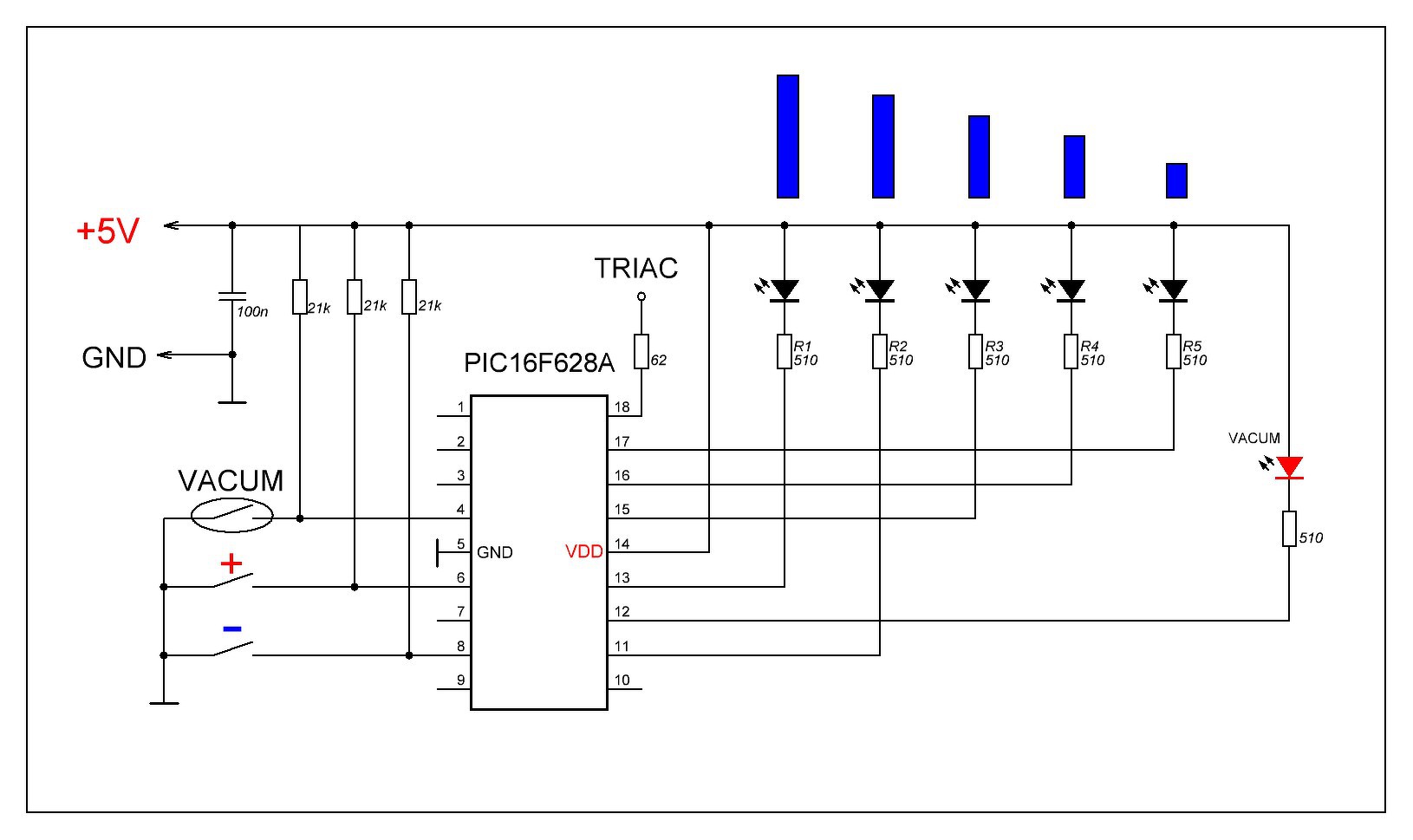

Teppelő motorvezérlője. 2 nyomógombbal vezérli a triakot. Vákum kapcsoló, gombolom azért van, ha maxon megy, lehúzza minimumra. (ezt csak én gondolom)
(#) Bakman válasza jdani hozzászólására (») Okt 3, 2020 /
Kicsit sántít ez a kapcsolási rajz. Honnan tudja a kontroller, mikor kell gyújtani a triakot? Meglepődnék, ha ez így működne. Nem tűnik túl bonyolultnak a kapcsolás, miért nem jó a lábkiosztás?
(#) jdani válasza Bakman hozzászólására (») Okt 3, 2020 /
Alapból nem kap jelet a triak. Ha megnyomoma + gombot, akor ad egy ygenge jelet, igy lassan forog a motor. Nem értem hogy a fazon miért így csinálta, a gyári panelből ki kell venni a rossz IC,t és betenni helyette a PICet. Mondjuk a PIC 9es lábára megy a vákum kapcsoló.
Akkor a 4es láb a + kapcsoló.

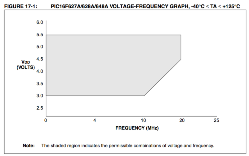

Lassan az átépítéssel! A kapcsolás amiről mutattad a képet, biztos, hogy nem fog működni.
10 MHz-es órajelig elég a 3 V-os tápfeszültség is a PIC16F628A-nak.

(#) jdani válasza Bakman hozzászólására (») Okt 4, 2020 /
Miért ne működne?
(#) Bakman válasza jdani hozzászólására (») Okt 4, 2020 /
Azért, mert a triakot időzítetten kell bekapcsolni, szinkronizálva a hálózati feszültséghez. A rajzon nem szerepel semmi ami arra utalna, hogy valahogy figyeli a hálózati feszültséget (nullátmenetet) vagy a kimenet nem triakhoz (annak meghajtójához) kapcsolódik.
Az ellenállás után rögtön a trikra megy a vezeték. Összeraktam, bekapcsoltam, és működik

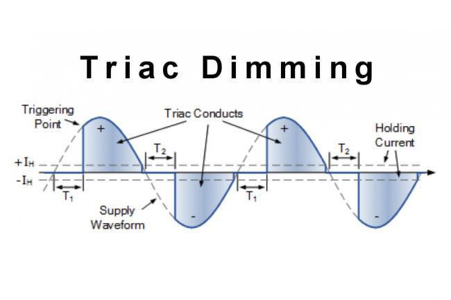

(#) Josi777 válasza Bakman hozzászólására (») Okt 4, 2020 /
Lehet dimmelni nullaátmenet figyelés nélkül is egy pár száz miliszekes kitöltésű PWM-el. Ami fontos, hogy a 10 ms (2 nullaátmenet az 10 ms-enként van) néhány többszörösének kell lennie a PWM-nek. Egy lámpa fényén látható lesz a vibrálás, de egy motornak van egy jelentős tehetetlensége, ami "kisimítja" ezt a jelenséget, nem lesz észrevehető az ingadozás, mivel átlagban kiegyenlítődik.
(#) Bakman válasza jdani hozzászólására (») Okt 5, 2020 /
Milyen típusú triak van benne?
(#) Bakman válasza Josi777 hozzászólására (») Okt 5, 2020 /
Értem én, de ez elméletileg nem működik. Ha a triak elkezd vezetni (begyújt), utána teljesen mindegy mi van a G lábán, bekapcsolva marad addig, amígy meg nem szűnik az átfolyó áram.
(#) Hp41C válasza Bakman hozzászólására (») Okt 5, 2020 /
„Control of 4-quadrants Triacs
Standard Triacs (i.e 4-quadrant Triacs) can be controlled from positive voltage supply using simple resistor. The current will indeed flow through the gate, provided by the control IC typically the MCU) when its I/O pin is put on a high level. When this pin is put on a low level, the Triac is no more trigerred.”
Az ST Application note -jából.

(#) foxi63 válasza Bakman hozzászólására (») Okt 5, 2020 / 1
Szia! Pedig működik az !
Gondold el, ha a vezérlőjel olyan ritka, hogy a triak csak minden ötödik félperiódust kapcsolja be, akkor a fesz. átlagértéke 20% ..... nem félhullámon belül szabályoz.
(#) Bakman válasza foxi63 hozzászólására (») Okt 5, 2020 /
Így már leesett, összekevertem a periódusidőket. Mit nem mondjak, ritka ostoba és nagy valószínűséggel motorgyilkoló megoldás. Ehhez kár a mikrokontroller.
