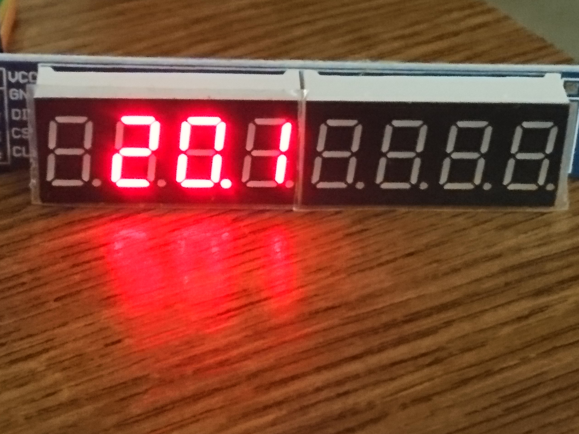

(#) gabilow hozzászólása Okt 13, 2020 /
Üdv Mindenkinek!
Van egy MAX7219 7 seg kijelzőm ami mutatja az adó által küldött kinti hőmérsékletet. Szeretnék a kijelzőre küldeni egy "fok" és egy nagy"C" karaktert is a hőmérséklet után, de nem tudom hogy kell generálni.
Az előre programozott karakterek helyére is lehetne( H,E,L,P...), ezek nem kellenek.
Most ezt a programot használom:Bővebben: Link
Előre is köszi.
(#) Hp41C válasza gabilow hozzászólására (») Okt 13, 2020 /
„Szeretnék a kijelzőre küldeni egy "fok" és egy nagy"C" karaktert is a hőmérséklet után, de nem tudom hogy kell generálni.”
Sehogy
A kódolás az IC -ben fixen be van építve.
(#) usane válasza gabilow hozzászólására (») Okt 13, 2020 /
Ha nem akarod szétszedni akkor sehogy, ahogy Hp41C is írta.
(#) gabilow válasza Hp41C hozzászólására (») Okt 13, 2020 /
Hát, köszi. Akkor nem marad más megoldás, teszek rá 6 db külön kijelzőt( az első a minusz jelnek kell). Az utolsó 2-re küldök 2 "8"-ast, a felesleges lábakat levágom.

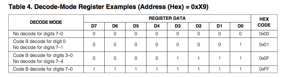

(#) Bakman válasza Hp41C hozzászólására (») Okt 13, 2020 /
Bármit meg tud jeleníteni, csak a Decode müzemmódot kell kikapcsolni, így a szegmensek bitenként vezérelhetőek.
