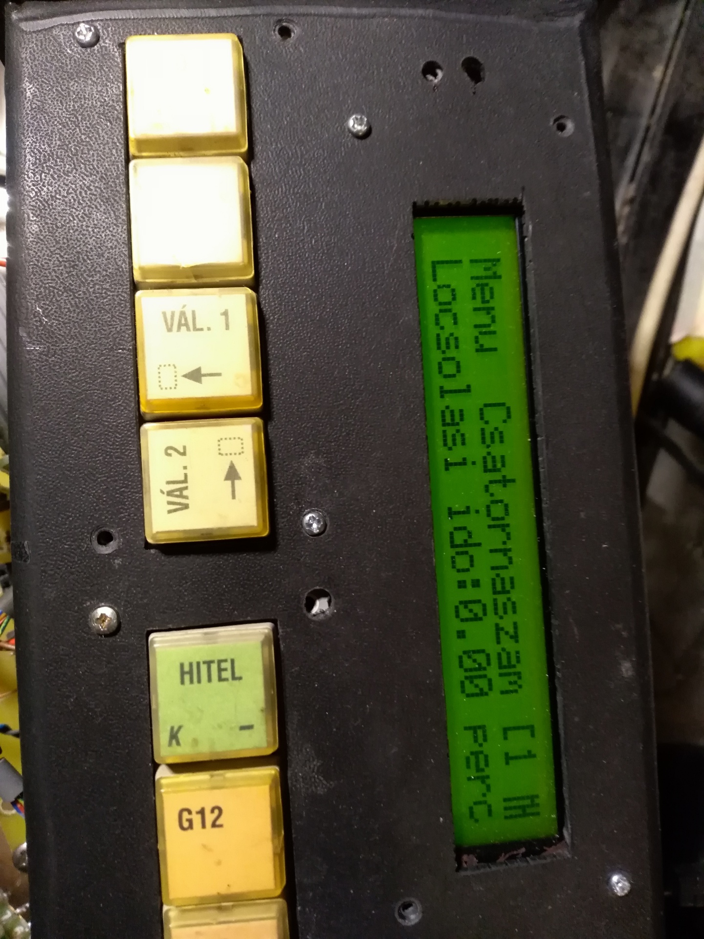

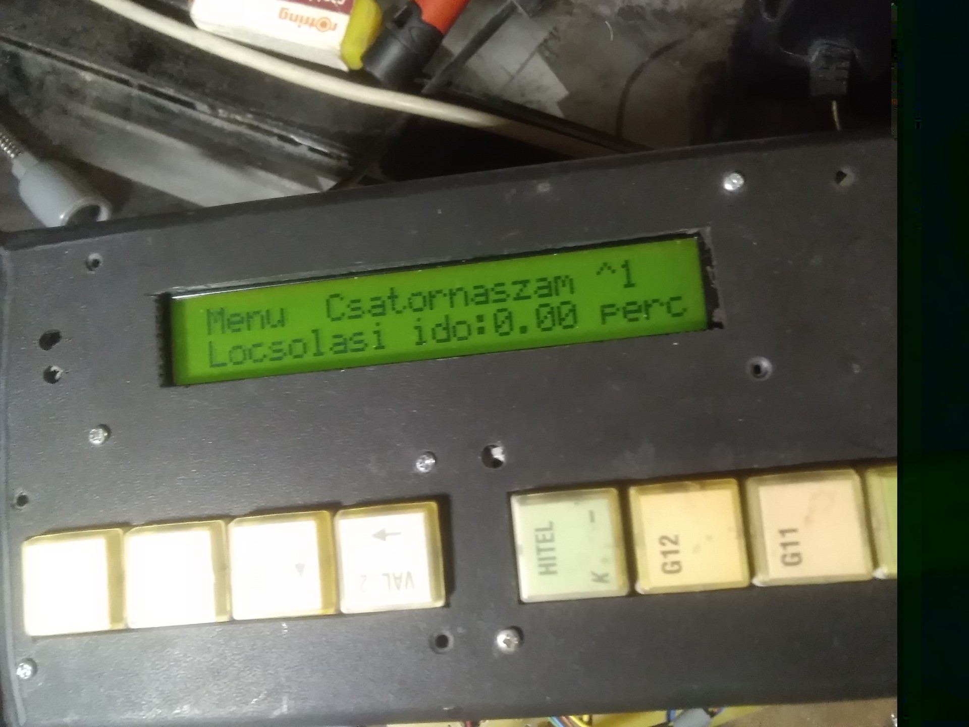

Ismét van egy kérdésem. LCD-re íratnék locsolással kapcsolatos kiíratni valókat itt a kód és kapott lcd kép
Vagyis a felső sor végén az "1" előtt van egy áltatalam nem kívánt karakter meg a legvégén is. A hozzászólás módosítva: Nov 20, 2020
Akkor csinál ilyet a kijelző, amikor vagy túl hosszúak a vezetékek, a nem használt bemenetek nincsenek GND-re kötve, a tápfeszültség bizonytalan vagy az időzítések határértéken vannak valahol. Nálad az első három valamelyike/kombinációja a valószínűbb.
Milyen programnyelvet használsz?
Az LCD_out() rendesen kiírja a szöveget, ha az konstans (program memóriában tárolt). Ugyan ezt az LCD_out() -ot használod a txt1[] kiíratására is (ram -ban tárolt adat). Az első sor kiíratása csak 18 karaktert ír ki, a 19. és a 20. -at nem írja felül.
Ha valamilyen C nyelv: A csatornaszám karakterekre bontása után hiányzik a string lezárása: txt1[2] = 0; A hozzászólás módosítva: Nov 20, 2020
A nem használt bemenetek földelve vannak, a tápfesz stabilizátorról megy a pic tápfesz lábain 100nF kondenzátorok. A hosszú vezetékek meg relatív. Mint látható az alapkiírásoknál nincs gond, csak a változások kiírásánál.
A A PPSLOCKED mit jelent pontosan és mire jó? Nagyjából értem a jelentését de nem vagyok benne biztos és nem értem mire használható. Előre is köszi a segítséget!
A programnyelv mikroc. A változó dekralálásakor előzőleg a txt1[2];
Most úgy csináltam, hogy txt1[]=" ";, vagyis értéket kapott, a csatornaszám kiírítása után elmaradt a nem kért karakter. De az elején még ott van A hozzászólás módosítva: Nov 20, 2020
Ebben a sorban mind a 24 karakter helyére írj, a végén írj betűközöket.
Mit is csinál a
sor. Fogja a betűköz kódját (0x20) és beírja a txt1 kezdőcímére: txt1[0] = 0x20; Mivel a karakterlánc végére ért a txt1 következő helyére beírja a string végjelet: txt1[1] = 0x00;
Ezek a sorok módosítják a txt1[0] és txt1[1] értékét, azaz felülírtad a string végjelet. Ezért kellene a deklarációt
-ra változtatni, a számolás során a txt1[2] = 0x00; sort beszúrni a LCD_out(1,21,txt1); sor elé. Most már csak azt kéne tudni, mennyi is a csat értéke. Ha csat/10+48 = 0x5E = 94 és csat%10 + 48 = 49, akkor csat csak 461 lehet... Debugger szimulátor módban, töréspont beállítása a számolás első sorára, a program indítása. Amikor megáll a törésponton, a txt1 felvétele a Watch ablakba. Lépésenként vizsgálható hogyan is alakul az érték a txt1 byte -jaiban... A hozzászólás módosítva: Nov 20, 2020
A kritikus részlet most így hibátlan:
vagyis a csatornaszámot karakterenként íratom ki. Mivel tudom, hogy a csatornaszám nem foglalhat több helyet, mint kettő helyiérték azaz 16-ot, így elegendő két elemű tömböt lefoglalnom. A hozzászólás módosítva: Nov 20, 2020
Nem is kell hozzá a tömb:
