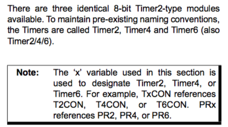

(#) Peet19 hozzászólása Nov 25, 2020 /
A TMR4 és TMR6-ot ugyanúgy külön-külön lehet használni mint a TMR2-t? Csak azért kérdem mert mind a háromnak van külön periódusszámlálója de úgy hallottam hogy ezeket a 8bites számlálókat együtt kell vagy lehet használni. Össze lehet kapcsolni őket egy 16bites számlálóként. Nem akarom összekapcsolni őket, csak kérdem hogy teljesen külön más más beállításokkal lehet-e használni őket.
Előre is köszi a segítséget!
(#) Bakman válasza Peet19 hozzászólására (») Nov 25, 2020 /
Alapesetben önálló modulok, külön-külön életet élnek. Általában nem pontosan egyformák, pl. a 18F26K22-ben csak a TMR2 tudja órajellel ellátni az MSSP modult.
Az összekapcsolás valószínűleg csak lehetőség, már amelyikben ez a fícsör benne van.
(#) Peet19 válasza Bakman hozzászólására (») Nov 25, 2020 /
Értem, köszi. Nálam az adatlapon csak TxCON és TxTMR ..stb van. Nézegettem a regisztereket és vannak T0TMR -től T6TMR -ig, de csak a TMR2, 4, 6 -nél van PR. Ez is T2PR, T4PR, T6PR -ként van jelölve, ami tök jó, csak nem tudtam hogy külön is lehet őket használni. A periódusidő számlálós időzítők szerintem sokkal jobbak.
Azért van az adatlapon TxCON, mert így egyszerűbb leírni, olvasni, mintha T2CON, T4CON és T6CON-t írnának mindenhova, vagy háromszor leírnának mindent a három időzítőhöz, miközben a tartalom egyezik. Erre viszont van utalás az adatlapban.
Akkor jól gondoltam, köszi. Ezt még nem találtam meg de rákeresek az adatlapon. Csak az tűnt fel hogy a regiszterekben ott vannak de az adatlapon meg nem láttam őket.
A 18F27K40 most tényleg túl van egy kicsit bonyolítva, vagy csak én látom annak más PIC-ekhez képest mint pl. a 18F26K80.
A hozzászólás módosítva: Nov 25, 2020
Már láttam, új stílusú adatlap, szerintem borzasztó. Az életben nem fogom megérteni hogy ami jól működik és kielégíti az igényeket, miért kell piszkálni.
Akkor jó, köszi. Azt hittem hogy csak nekem ilyen furcsa.
Szerintem már túl sokat tud
(#) Hp41C válasza Peet19 hozzászólására (») Nov 26, 2020 /
- A timer 2, 4, 6 stb. modult külön lehet használni, egyedi beállításokkal is.
- Azokon a típusokon, amik rendelkeznek konfigurálható logikai cellákkal (CLC), a timer -ek kimenete felhasználható a másik timer órajelének is. Ld 18F2xQ43
