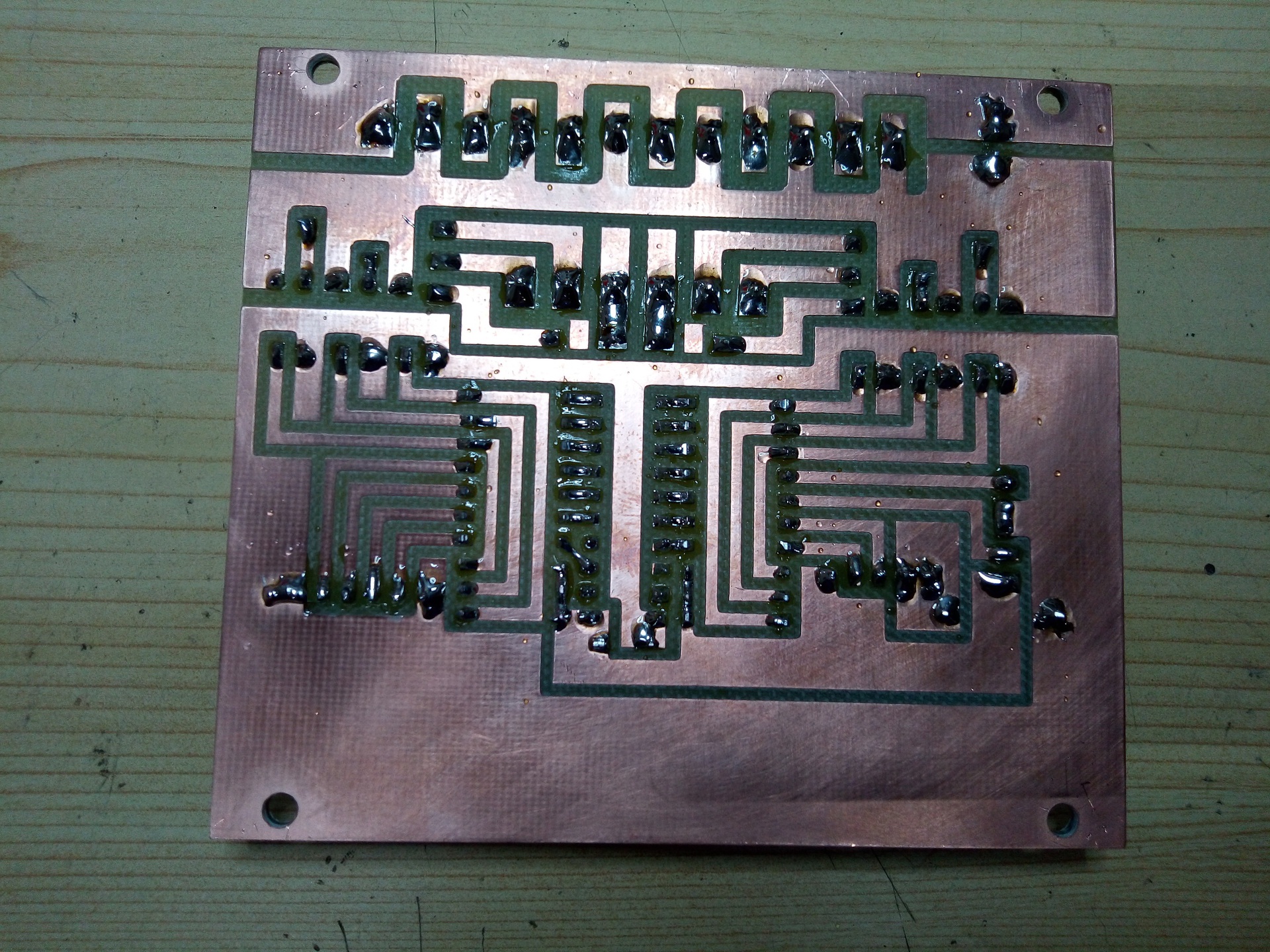

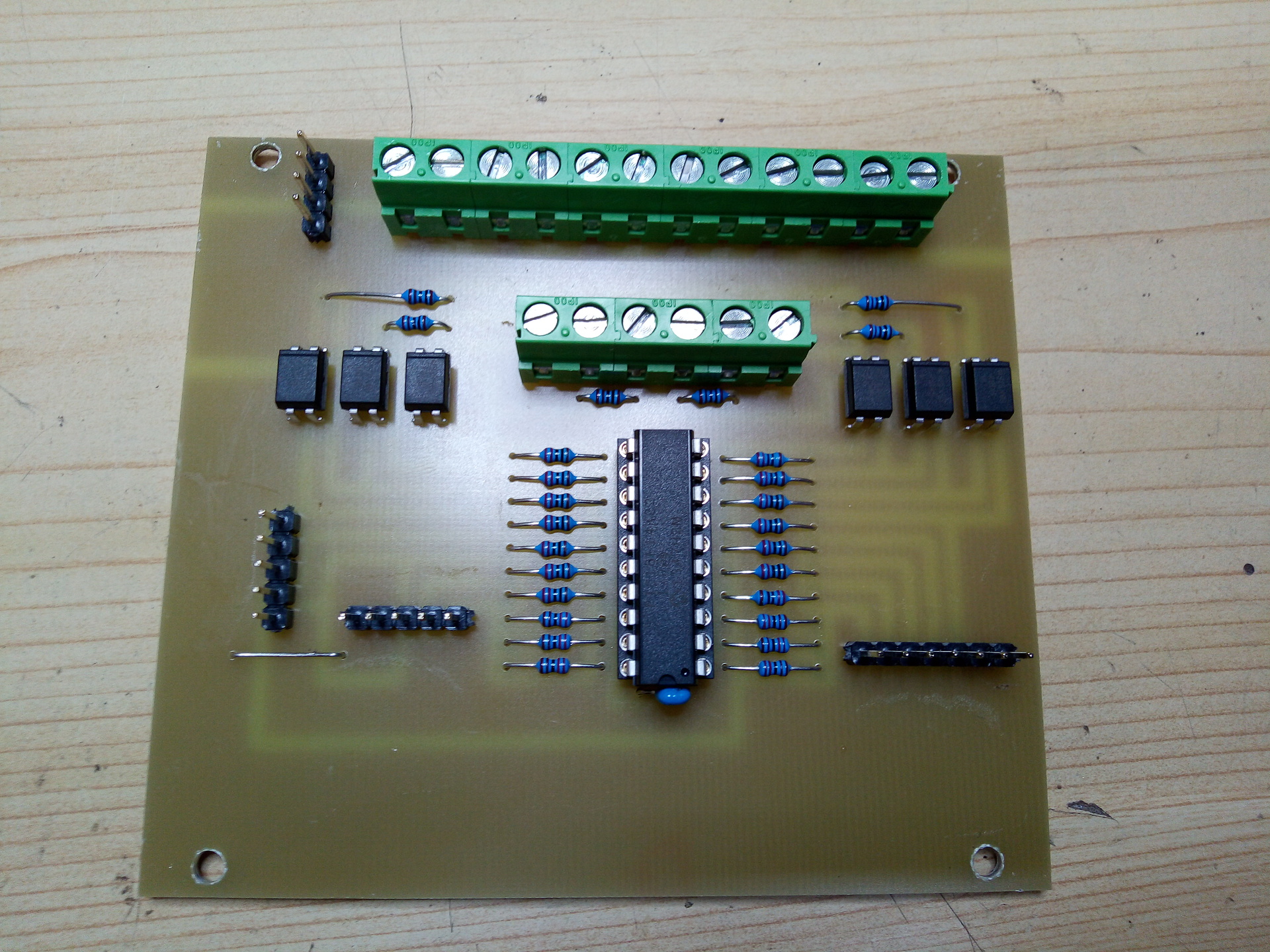

(#) sonajkniz hozzászólása Dec 26, 2020 /
Egy érthetetlen hibáról, és annak még érthetetlenebb megoldásáról szeretném a véleményeteket kérni.
Adott egy PIC18F14K22-es kontroller.
Bemenetnek címzett lábak: RA2, RA3, RB4, RB5, RB6 ,RB7, RC0, RC2, (ez analóg) RC6, RC7.
RC4, RC5 PWM kimenetek. Minden más digitális kimenet. RB4,5,6,7 valamint RC0,6,7 2,2K-val van pozitívra húzva és optocsatoló húzza le negatívra. RA2 csak a belső felhúzó ellenállással van felhúzva, mivel csupán egy helyi nyomógomb van rajta.
A hiba az volt, hogy ahányszor csak jelet kapott RB4, annyiszor reszetelődött a PIC, Vagy legalábbis beugrott az inicializációs rutinba.
Átnéztem az adatlapot, és minden olyan lehetőséget letiltottam a digitális bemeneten kívül, amire RB4 hatással lehet. A hiba maradt. Kicseréltem a PIC-et. Helyzet változatlan. Fél napos eredménytelen kísérletezés után kínomban RA2-őt 500 ohmmal felhúztam pozitívra amitől a hiba megszűnt.
A dolog külön érdekessége, hogy a hibát folyamatosan tudta produkálni olyankor is amikor a program sem RB4-et, sem RA2-őt nem figyelte. Ráadásul egyik bemenet funkciója sem tett ilyesmit lehetővé.
Ha valaki találkozott már ilyen hibával, és esetleg azt is tudja, mi okozza, kérem ossza meg velem.
(#) Bakman válasza sonajkniz hozzászólására (») Dec 26, 2020 /
Program, kapcsolási rajz és NYÁK terv nélkül csak egy határozott talánnal lehet válaszolni. Sok ilyen kontrollert (kizárólag tiszta forrásból) felhasználtam már, soha, még csak hasonló hibát sem tapasztaltam. Volt, aki távolkeleti beszerzésűnél panaszkodott érthetetlen hibákara.
(#) sonajkniz válasza Bakman hozzászólására (») Dec 26, 2020 /
Magam részéről az összes eddig használt PIC18-ast a chipkad-tól vásároltam, és sajnos volt már olyan, hogy egyszerre vásárolt 5db PIC18F14K22-esben a RAM egyik byte-ja hibás volt.
Feltettem egy képet a paneltervről és a szerelt panelról is.
Én nem láttam rajta hibát.
Mellékelem a programot is.
