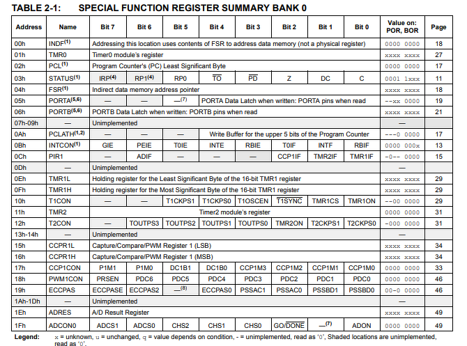

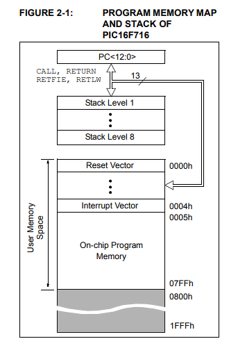

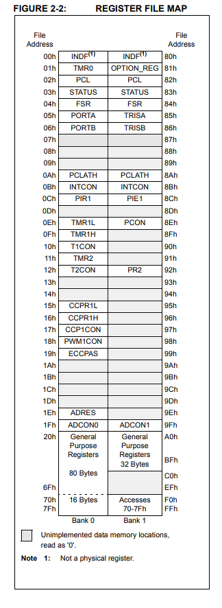

(#) miki79 hozzászólása Dec 30, 2020 /
Ez a pic memoria címeit adja meg?Ezekde kell a word-okat,mnemonikokat be égetni?
A hozzászólás módosítva: Dec 30, 2020
És ebből mit lehet megtudni?
És ebből?
