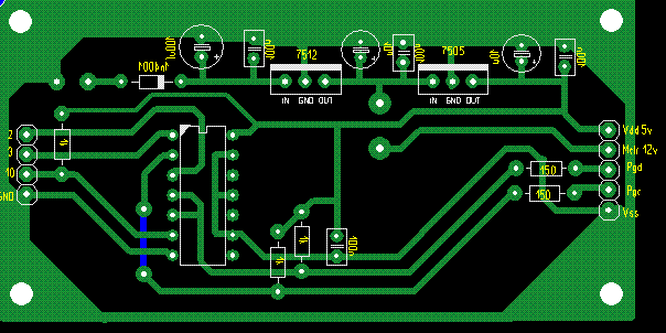

Sziasztok! A közelmúltban örömködtem a működő jdm-em miatt ám örömöm nem tartott sokáig.MEgadta magát a szerkezet. Sokan ajánlották a Watt féle printerportos bufferelt programozót.Gyártottam hozzá nyákot megépítettem. Mégsem bírom müködésre.Mindig ugyanaz a hibaüzenet:"Verify failed at adress 000h". Ugyanazt a programot próbáltam ami már egyszer működött.Csatolom a nyáktervemet.Tudom, hogy pofon egyszerű a kapcsolás de hátha abban van a hiba.Ha valaki segítene nagyon hálás lennék.
(#) watt válasza Istuuu hozzászólására (») Szept 19, 2011 /
Melyik égetőt építetted meg?(van egy pár).
Képet tegyél fel, ezt nem tudja mindenki megnyitni én sem.
(#) Istuuu válasza watt hozzászólására (») Szept 19, 2011 /
Szia! A "WLPT_Vpp_mini v4" néven futót.Csatolom a képet.Segítségedet köszönöm előre is.
(#) watt válasza Istuuu hozzászólására (») Szept 20, 2011 /
Sajnos kiderült, hogy a mini csak a WPB_F18_F16_F12 programmal működik jól 12F..16F-ek esetén a mini támogatás pipa kiválasztásával. 18F-ekkel nincs gond másik programokkal sem.
Ha már nyákot építettél, miért nem egészítetted ki a Vpp, Vdd kapcsoló tranyókkal az áramkört(akkor bármelyik programmal működne, ha jó az időzítése.)? A mini alkalmi égető, ezt többször próbáltam kihangsúlyozni a cikkben, ezért is nincs nyákterve. Az oldalamon több égető is van, ami teljes értékű, azokat érdemesebb megépíteni, vagy az oshon égetőjét.
A nyákon egyébként nem látok hibát, kivéve, hogy az IC-n nincs 100n a táplábaihoz közel.
(#) Istuuu válasza watt hozzászólására (») Szept 20, 2011 /
Köszönöm! Megpróbálom 18f2550-el beleégetni a pickit2 firmware-jét.
Délután sikerült felprogramoznom a pic-et az általad fejlesztett WPB programmal.Ezúton is hálás köszönet a kapcsolásért, a programért és persze a segítségért is.
Ez jó hír, örülök, hogy sikerült!
