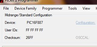

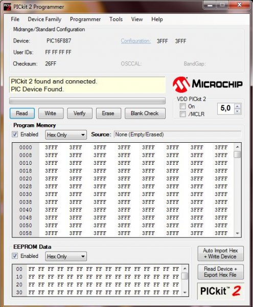

A programozó fenn van?
Ha igen, csatlakoztatsd, és nézd meg, mit ír ki. Ahogy a rögzítés-2 képen van.

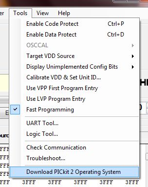

Aztán csináld meg a frissítést, amit a rögzítés-3 kép mutat.

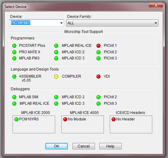

Ja, és az első, amit meg kéne nézned:
Az Mplab-ban mi van beállítva?

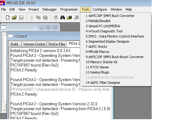

(#) icserny válasza manson1989 hozzászólására (») Szept 21, 2011 /
„PKWarn0003: Unexpected device ID: Please verify that a PIC18F452 is correctly installed in the application.”
A hibajelzés szerint valamilyen oknál fogva PIC 18F452 -re fordítottál programot, és azt akartad felszuszakolni a PIC 16F887 -re.
(#) manson1989 válasza Poostmaster hozzászólására (») Szept 21, 2011 /
Nos, sikerült a segítségeddel beállítanom,köszönöm, nem az a pic volt kiválasztva alapból.A rögzítés-3 képed pedig nekem abszolút nem ugyanolyan.Icserny: semmilyen programot nem fordítottam le és nem akartam rátuszkolni, csupán csatlakoztatni szerettem volna az eszközt
(#) manson1989 válasza manson1989 hozzászólására (») Szept 21, 2011 /
Nekem ezek vannak ott:
Jaaaj bocsi csak benéztem nem jó helyen kerestem, bocsi és köszönöm a segítséget.
(#) kissi válasza manson1989 hozzászólására (») Szept 22, 2011 /
Mielőtt kiválasztod a PK2-t már ki kell választanod az eszközt, amit programozni akartál! Telepítés után az alapértelmezett eszköz a 18F452, ezért, ha nem csináltál semmit ( nem választottál másik kontrollert! ), akkor a PK2 azt kereste --> persze, hogy nem volt ott !
