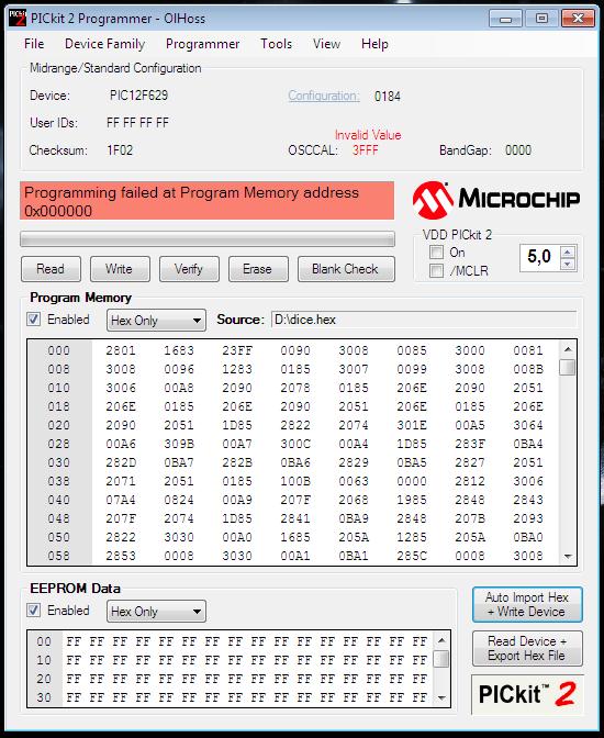

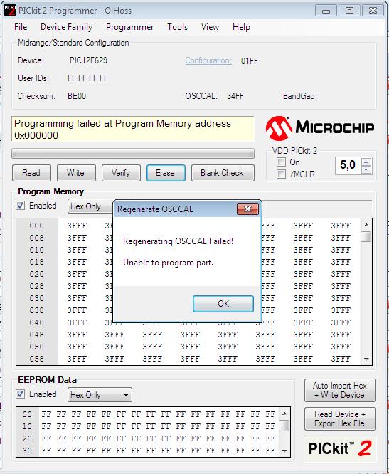

Kikukáztam, kiválasztottam a családot, csatlakoztattam, megint kiválasztottam, töröltem a PIC-et, újraégetés után pedig a csatolt képen látszik, hogy mi történt. Hogy, hogy az első égetés, sikerül, de a törlés, újraégetés nem?

(#) Hp41C válasza pcroland hozzászólására (») Okt 23, 2011 /
Amíg ezt a problémát le nem küzdöd, mindig csak újonan vásárolt konrollerbe tudsz egy programot beleírni. Módosítani nem fogod tudni a programjukat...
A gyártó RC oscillátor, MCLR funkció engedélyezett konfigurációval és törölt állapotban szállítja a kontrollert. Ha Vdd alacsony a programot nem fogod tudni kitörölni, ha a MCLR letiltásával van a gond, akkor nem tud a programozó vele kapcsolatot teremteni...
(#) pcroland válasza vicsys hozzászólására (») Okt 23, 2011 /
Ez sem megy. Viszont az OSCCAL után már nem 3FFF-et ír pirossa, hanem 34FF-et, feketével. Miért nem sikerül ez sem? Se Use Vpp first-el, se anélkül.

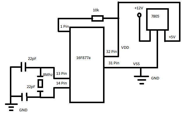

(#) doup hozzászólása Okt 23, 2011 /
Sziasztok, még mindig a 16f877A- val szenvedek. Csak egy ledet szeretnék villogtatni a PORTB RB0-as lábán.
  1. void main() {

  20. }
A kódom az így néz ki. Ami nagyon meglepő számomra hogy a program nagyon szépen fut a pickben ha a pic VSS lábát nem kötöm be akkor a led szépen villog ciklikusan csak nem alszik ki teljesen, de mihelyst bekötöm a VSS azaz a földre rárakom akkor a led össze vissza villog nem pedig a késleltetésnek megfelelően. Valakinek van tipje hogy miért csinálja ezt egyébként 8Mhz kvarcot használok.
(#) potyo válasza doup hozzászólására (») Okt 23, 2011 /
Nem ártana az áramkört is látni, nem csak a firmwaret.
(#) doup válasza potyo hozzászólására (») Okt 23, 2011 /
Lerajzoltam a kapcsolást!
(#) watt válasza doup hozzászólására (») Okt 23, 2011 /
Olvasod is a topicot? Rémlik, hogy 100nF-os kondik? Meg, hogy mindegyik táplábat beköt? Ott fenn nézd csak a kiemelt részen!
A Táp IC lábaira is kell ám, és puffer elkó sem ártana, pont úgy, ahogy az adatlapjában rajzolják!
A LVP bitet is töröld ki, vagy a PGM lábat húzd le testre!
(#) icserny válasza doup hozzászólására (») Okt 23, 2011 /
„A PIC ÖSSZES Vdd és Vss (AVdd és AVss) (tápfeszültség) lábát be kell kötni!”
Nálad nem jelenik meg a topik fejlécében?
(#) Hp41C válasza doup hozzászólására (») Okt 23, 2011 /
Ha nem kötöm be a VSS-t de a PGM-et lehúzom földre akkor tökéletesen villog a led.
Abbahagyhatnád a bohóckodást, és köss be mindent úgy, ahogy kell! Adatlapokban mindent megtalálsz!
Néha az is összejön, hogy ha kopasz s*ggel ha végigcsúszol a borotván, akkor nem lesz semmi bajod. De ettől ez még nem a legbiztonságosabb közlekedési mód...
(#) janikukac válasza vicsys hozzászólására (») Okt 23, 2011 /
[OFF] Akkor ne építsek fejlesztő panelt se, kijelzőkkel, kapcsolókkal, ledekkel, se semmivel. Pontosan szerinted, szerintetek, hogyan,mit tanuljak meg? Ideje lenne elkezdeni...
Egyébként hiába rakom a kondit meg amiket mondtok mihelyst a VSS-t lehúzom a földre nem működik a progi. Ha pedig a VDD-t és a PGM-et kötöm be csak akkor pedig működik. Szerintem nem kell felháborodni mert ez a rovat a kezdőkről szól. Ha valaki ezt nem bírja idegekkel az ne olvassa.
