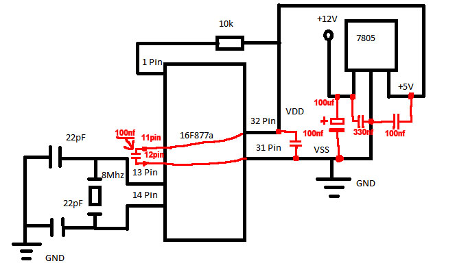

Ha mindent bekötök normálisan akkor nem működik normálisan de ha már ennyire vágjátok egy kapcsolásirajzt valaki csinálhatna és aszerint összerakom mert biztos én vagyok béna.
(#) doup válasza potyo hozzászólására (») Okt 23, 2011 /
Megcsináltam úgy ahogy leírtátok, és nem működik.
(#) doup hozzászólása Okt 23, 2011 /
Egyébként mostmár jó. Összeraktam ahogy írtátok de nem gondoltam volna hogy a 7805 in és gnd lába közé nem rakok egy 100uf kondit ez már összezavarja az egészet. Beraktam és már így működik. Csak az eddigi tapasztalatom az volt hogy nem kell mert a 16f818 és a16f84a tökéletesen működött ezek nélkül is. Elnézéseteket kérem.
(#) szitko válasza doup hozzászólására (») Okt 23, 2011 /
Szia.
Én is "kezdő" vagyok a PIC témában, de legalább tudok olvasni, és hallgatok azokra az emberekre akik, a szabadidejüket a kezdőkre áldozzák.
Kiegészítettem a kapcsolást mert már nem bírtam tovább.... A config biteket állísd be rendesen.
(#) doup válasza szitko hozzászólására (») Okt 23, 2011 /
Köszönöm rajzodat a config biteket beállítottam rendesem már működik a dolog.
(#) watt válasza doup hozzászólására (») Okt 23, 2011 /
„de ha már ennyire vágjátok egy kapcsolásirajzt valaki csinálhatna”
Ismétlem, minden benne van az adatlapokban! A 100µF-is!

(#) trudnai válasza doup hozzászólására (») Okt 24, 2011 /
„nem gondoltam volna hogy a 7805 in és gnd lába közé nem rakok egy 100uf kondit ez már összezavarja az egészet. Beraktam és már így működik.”
Erdemes olvasgatni amugy es mas, meglevo, jol bevalt kapcsolasokat tanulmanyozni mit hogyan csinalnak masok. Pl megnezed ezt a cikket amit csak ugy talalomra valasztottam ki a HE kapcsolasok kozul, lathatod az igazi bekoteset a 7805-nek:
Ha jol megfigyeled bemeneten es kimeneten is van egy-egy keramia is es egy-egy puffer kondi is (elektrolit vagy tantal). Ennek ellenere a PIC laban is van egy 100nF keramia... Ezeket soha semmilyen korulmenyek kozott ne hagyd el mert nem veletlen, hogy ott vannak!
De ez tenyleg off kicsit, csak azert irtam le, hogy maskor ne kapkodj.
