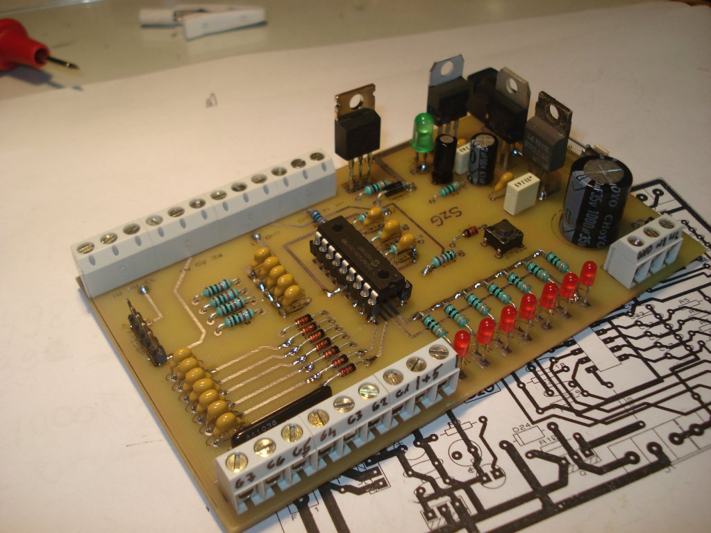

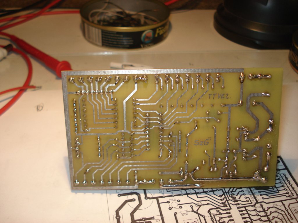

Egy elrontott projektemet szeretném helyreállítani, de kicsit belekeveredtem. A baj az ,hogy minden kész. (nyák, beültetés stb..)
Szóval, nem figyeltem, (még a fenti kiemelt szövegre se), hogy a PIC16f628 RA4-es lába "open drain output"
nyitott kollektoros, és most nem tudom, hogy hogyan tudnám mégis működésre bírni a LED-et. Az alábbi prg. részlet vezérli a csatolt kapcs. részletet.
  1. btfsc  PORTA,4   ; Várunk gombnyomásra
  2.   goto  fel_2         ; Ha megtörtént
  3.   goto  ind_2        ; vissza az elejére
  4. fel_2
  5.    call   pt_var      ; Timer időzítés
  6.    call   pwm_fel   ; Pwm_fel, mozdony indítás
  7.    bcf    PORTA,3  ; Led3 ki
  8.    bsf   STATUS,RP0  ; Bank 1
  9.    rlf    TRISA,f     ; PortA 4 kimenet
  10.    bcf   STATUS,RP0   ; Bank 0
  11.    bsf   PORTA,4  ; Led4 be
  12.    ...
Egy felhúzó ell. kéne pluszba berakjak valahova, csak akkor meg a program gombnyomásnak érzékelné.

A legegyszerűbb, ha 16F818, 16F819, 16F87 vagy 16F88 lábkompatibilis típust használsz fel. Ezekben a RA4 ST bemenet és 3ST kimenet. A belső perifériák címkiosztása eltérő, az porta analóg / digitális bemenet beállítása is másként történik.

Ettől féltem. Sajnos ilyen típusok, pont nincsenek a kelléktáramban. Lehet, hogy egy rondább megoldást választok, és kihagyom ezt a lépést. Úgyis csak ellenőrzéskét vannak benne a ledek.

Köszi, de sehogy nem fog menni, hacsak nem tervezek egy új nyákot (amit nem akarok), mert ez elég jól sikerült. Nem olyan fontos az a Led, csak ronda lesz ha nem világít.

Köszönöm. Ezen Én is gondolkodtam, de ahhoz át kellene írni a gombfigyelést is, azthiszem. A gombokat úgy oldottam meg, hogy magas szintre húzzák a bemenetet, és ha berakok egy felhúzó ellenállást az RA4-re akkor, gombnyomásnak értené a program amikor odaér.

Még szerencse, hogy akiknek csináltam ezt a vezérlőt, azt mondták, hogy nem gond. Életem első EEPROM írás, olvasása van benne. (a menüjében beállított PWM értéket mentem el, és olvasom vissza) Most vehetnék egy másik PIC-et,ahogy Hp41C írta, és irkálhatnám át a címeket.
