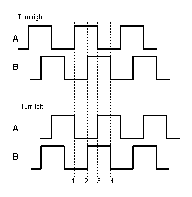

Szeretnék egy számlálót építeni, ehhez van egy enkoderem egy pic 16f877 és 2 7szegmenses kijelzőm.
Az enkoder úgy van bekötve hogy a pic lábai magason vannak és a enkoder forgatása húzza alacsony állapotba őket.
Az enkoder vizsgálata úgy történik hogy egy interrupt figyeli az A csatorna lefutó élét ha ez megvan akkor jön a megszakítás és a megszakításban márt csak azt vizsgálom hogy a b csatorna magas e vagy alacsony és ennek függvényében növelem vagy csökkentem eggyel az értéket amit azután kiíratok a kijelzőkre.
Jelenleg úgy működik a dolog hogy kezdéskor megjelenik a 00 a kijelzőn majd forgatva az enkodert változnak az értékek. De egy kattanásra nem egyet és nem is mindig olyan irányba mint kellene.
Szóval ebben kellene egy kis segítség hogy hogy vizsgáljam az enkodert és annak a mozgását.
(#) röntgen válasza NyariG hozzászólására (») Dec 18, 2011 /
Az encoder mechanikus volta miatt rendesen prellezik, ezért ezzel számolni kell. Én a megszakítás után csak 1-2 msec után vizsgálnám a másik jel szintjét. Így talán prell kiküszöbölhető. De ez csak egy ötlet........
(#) szitko válasza NyariG hozzászólására (») Dec 18, 2011 / 1
Szia.
Régebben sokat foglalkoztam az encoderekkel. Az alábbi kódrészlet nálam működött rendesen. Próbáld ki.
Sajnos hanyag voltam és nem kommenteztem, de kb. érthető.
(#) NyariG válasza szitko hozzászólására (») Dec 18, 2011 /
Köszi pont egy ilyen példa progira volt szükségem.
Holnap átnézem és kipróbálom.
Ha kicsit visszaolvasol, nemrég csináltam Én is egy oda-vissza számlálót, igaz Én nem encoder-el. Nekem az volt a gyári encoder-el a bajom, hogy számlálónak nem igazán alkalmas, mert adott a fordulat/jel. Amit linkeltél az egy teljes fordulatra csak 24 impulzust ad. Ha pontos számlálót akarsz csinálni, erre oda kell figyelned.

(#) NyariG válasza szitko hozzászólására (») Dec 19, 2011 /
Hasonlóra kell nekem is. Tehát azt szeretném hogy megtekerem addig amíg a kijelző nem ir ki mondjuk 5 öt utána megteker akkor kiír 13-t majd viszább veszem 10 re stb. Szóval nem igazi számláló hanem lépegető, csak nem akarom az analóg bemenetet erre használni.
Köszi még egyszer a mintapéldát már működik. Számol is szépen, van amikor kettőt ugrik felfele van amikor egyet sem, de többé kevésbé működik. Majd még faragom aztán vagy jobb lesz vagy roszabb.
(#) szitko válasza NyariG hozzászólására (») Dec 19, 2011 /
Hogy kötötted be az encodert?
