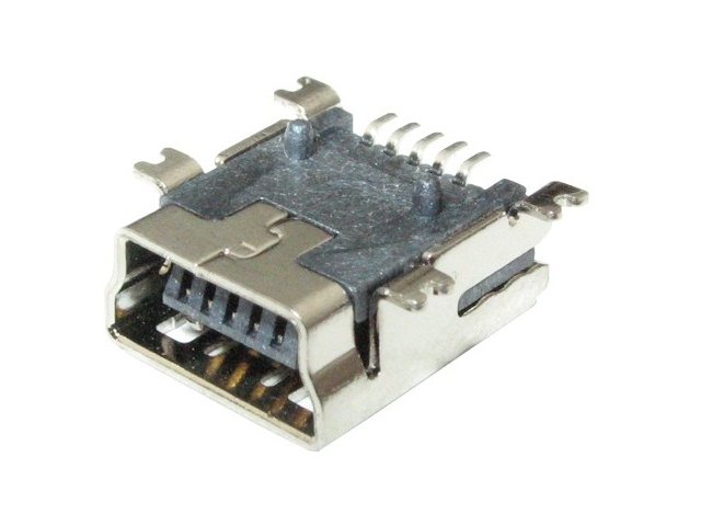

(#) menyus válasza zenetom hozzászólására (») Ápr 7, 2012 /
Jól néz ki ez a klón...De miért nem inkább SMD vel és USB "B" vel csináltad? Kisebb laposabb...stb.
(#) zenetom válasza menyus hozzászólására (») Ápr 7, 2012 /
Furatszerelt alkatrész "alatt" több vezetősáv elfér, így kevesebbet kellett tervezni (amit anno terveztem, az elég gagyin nézett ki).
Viszont ezen "B" típusú USB csati van. Szerintem Te az "A" típusúra gondoltál. Azért raktam ilyet, mert ez olyan szabványféle, vagyis a Slave eszközök "B" típusú USB csatlakozóval kapcsolódnak a Host-hoz (PC). USB csatik
Szerk.: ja és ilyen kábelem van itthon.
(#) dinokal válasza zenetom hozzászólására (») Ápr 7, 2012 /
Azt hiszem USB mini-B -re gondolt.
(#) menyus válasza dinokal hozzászólására (») Ápr 7, 2012 /
"dinokal":
Így van, én erre gondoltam.
"zenetom":
Tény hogy könnyebb tervezni furatszerelt alkatrészekkel, de én inkább SMD párti vagyok... A felületszerelt panelekről valamiért mindig a sokol rádiók jutnak eszembe a kapalapos germánium tranzisztorokkal..Ez a te paneledre nem vonatkozik, tök jól néz ki, csak valamiért én idegenkedem a furatszerelt panelektől. Meg furkálni is kell...stb, szerintem macerásabb. Persze ha eleve két oldalon dolgozol és házi gyártmányú a panel (tehát nem furat galván) akkor direkt jó is lehet egy alkatrészláb VIA helyett..pl..Tehát megvannak az előnyei is, ez kétségtelen. És SMD kétoldalas házgyári panelnál sem lehet megúszni a furkálást, tehát ez esetben mindegy is...
