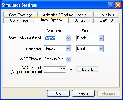

(#) trudnai válasza c27 hozzászólására (») Ápr 26, 2012 /
Itt nem besertodni kell, ha nem kapsz azonnal valaszt! Mindenki a sajat idejebol es energiajabol segit masoknak...
Kicsit bovebben kellene leirnod, hogy mi a problema. Milyen PIC-rol van szo, csak MPLAB es szimulator alatt nem kovetkezik be a reset de valojaban igen? Ha igen, akkor a debugger menuben a Settings-ben a WDT-re mi van beallitva? WDT postscaler hogy van beallitva? Jo lenne ha az egesz konfigot bemasolnad, mert igy nehez talalgatni.

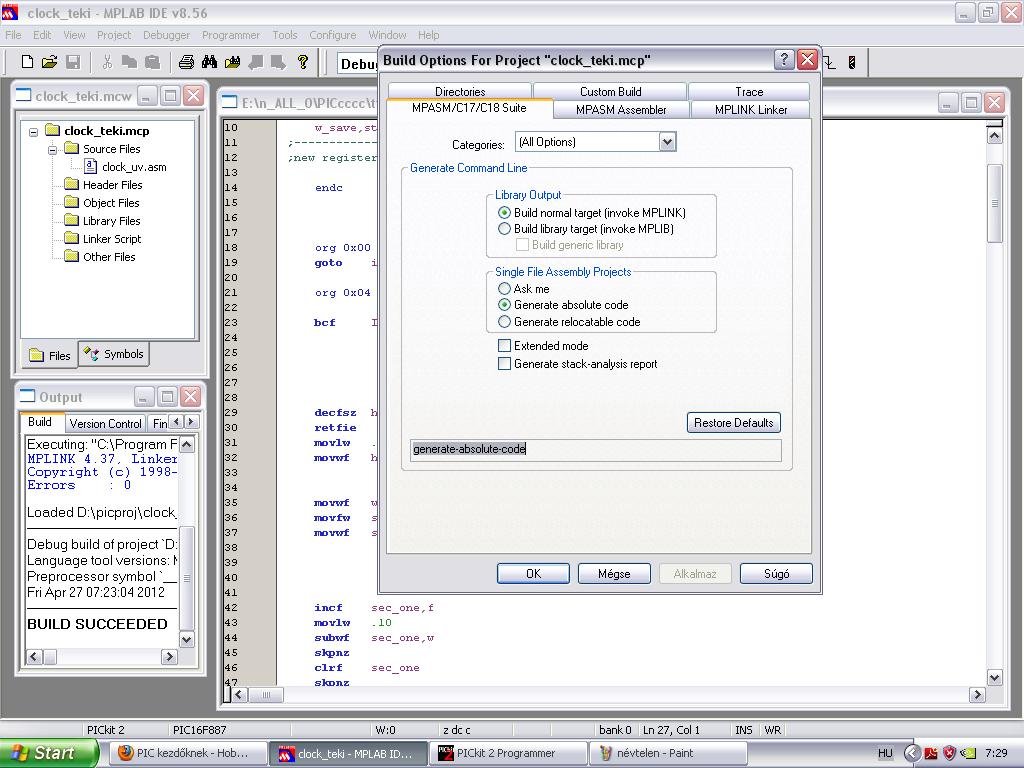

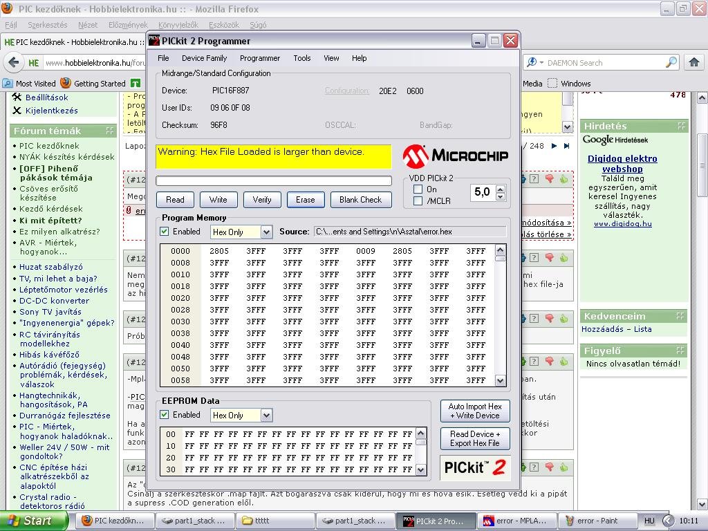

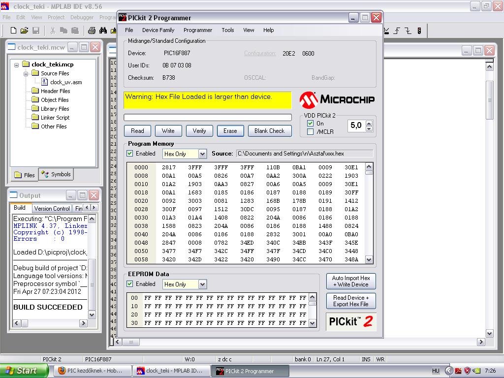

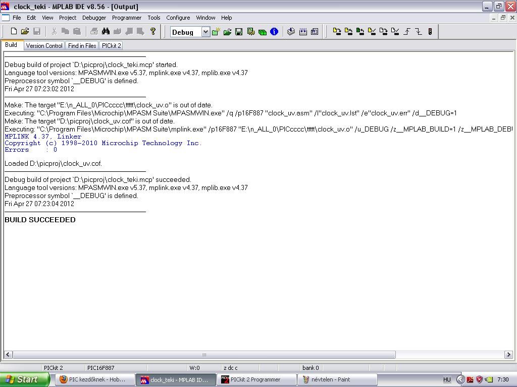

Segítség!
Megint elkezdtem a veszteglést és megint nem értem mi az oka, most mielőtt beírtam újra is telepítettem az Mplabot! Legutóbb ez megoldotta a problémát. Most nem és folyamatosan rosszul fordít, amit a Pickit2 ezzel a sárga üzenettel honorál. A legutóbb kisegített beállításokat megnéztem és megint jól vannak beállítva, de cseszettül zavar, hogy egyszercsak fogja magát és elkezdi ezt! Csatoltam képeket talán az árulkodó lehet, hogy az output ezt írja ki:Make: The target "E:\n_ALL_0\PICcccc\ttttt\clock_uv.o" is out of date.
(#) Hp41C válasza n_yálastrubadúr hozzászólására (») Ápr 27, 2012 /
Ha "Debug" módban készül a program, az MpLab hozzá teszi a debugger kiszolgáló programrész. Ha erre nincs szükséged, akkor álklítsd át "Release" módra...
(#) n_yálastrubadúr válasza Hp41C hozzászólására (») Ápr 27, 2012 /
Ez sajnos nem segített, hogy Relase módban újraindítások után sem. A Pickit2-t is újratelepítettem, az Mplabot is több verziót is próbáltam. Ezenkívül mindig telepítések előtt töröltem az előző konfigurációs beállításait, amit ugye az uninstall nem szed ki. De ugyanaz a hiba.

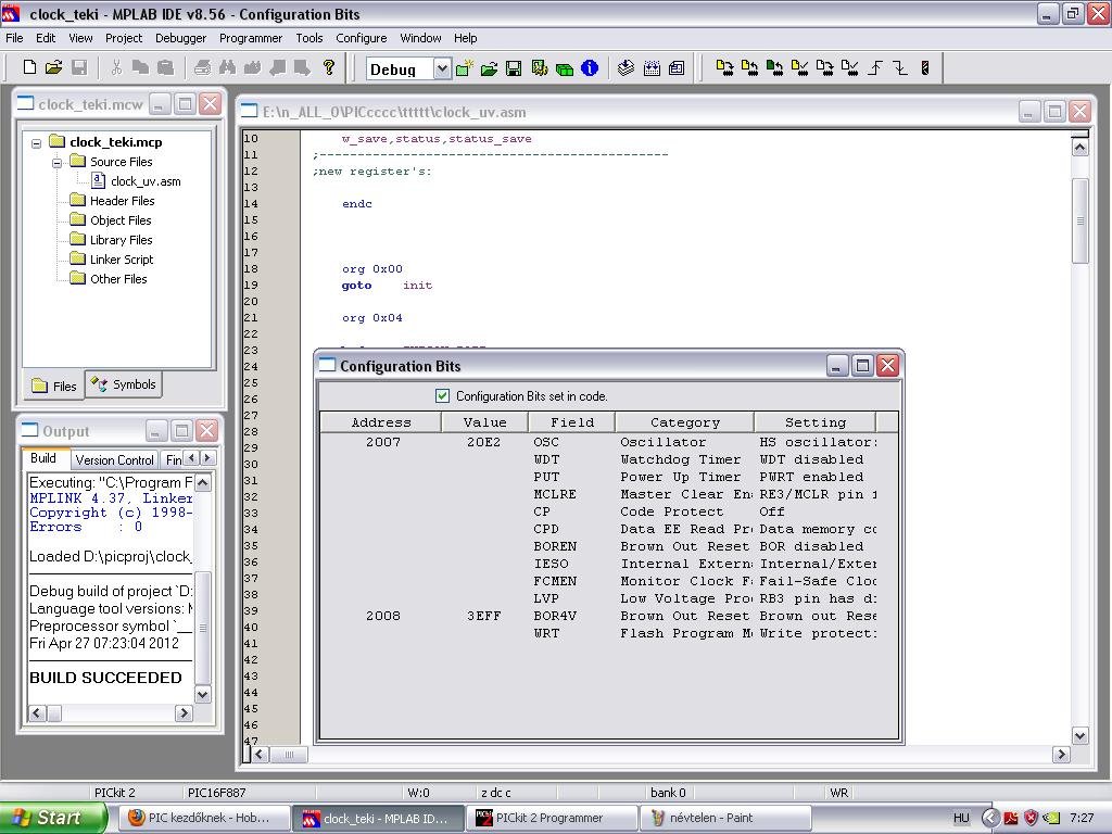

(#) Hp41C válasza Hp41C hozzászólására (») Ápr 27, 2012 /
A 887_1.jpg képen azért van a sárga figyelmeztetés, mert a hex állomány olyan címeken is tartalmaz adatot, ami nincs kiépítve a kontrollerben. A többi képen a _DEBUG szimbólum definiáltságára figyelmeztető üzenetek vannak. Csak azt tudom leképzelni, hogy a debugger programrészlete miatt lett nagyobb a kód, mint ami beférne a tárba. Persze az is lehet, hogy nem a 16F887 -re "Release" módban fordított hex -et töltöd be / tölti be automatikusan a PICKit2 program.

Az "out of date csak" annyit jelent, hogy újra kell fordítani a programot. Ez miről árulkodik?

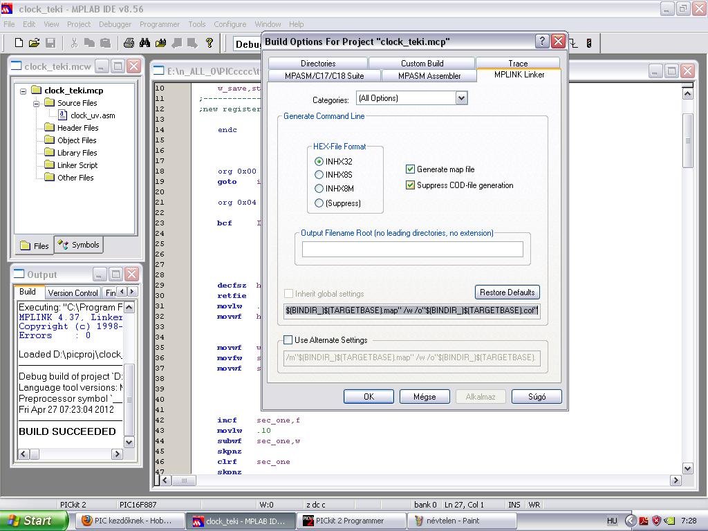

Csinálj a szerkesztéskor .map fájlt. Azt bogarászva csak kiderül, hogy mi és hova esik. Esetleg vedd ki a pipát a supress .COD generation elől.
-Mplab: Hozz létre egy teljesen új projectet a 8.84 -gyel a fordításhoz és azzal fordíts Release módban.
-PICKit2: Ellenőrizd le, hogy le van tiltva a hex állomány indítás utáni automatikus betöltése. A fordítás után magad válaszd ki azt a hex -et, amit az MpLab fordított.
Ha a fentiek nem segítenek, akkor megtörténhet, hogy a PICKit2 nyomógombjához rendeltél hex betöltési funkciót. A gomb megnyomására valami más hex -et tölt be. A nyomógomb nem zárt állandóan? Ekkor azonban az USB csatlakoztatásakor a firmware frissítés módba kellene menjen a PICKit2.
Nem rendeltem a gombhoz semmit, nem indul el frissítési módban. Ellenőriztem a Logic Tool- al is ami megszakítja a capture módját ha nincs jel és megnyomom a gombot. Korábban írt 887-es program hex file-ja az hiba üzenet nélkül bejön. Most megcsinálom amit írtál de a fentiek mellett hát .. remélem.

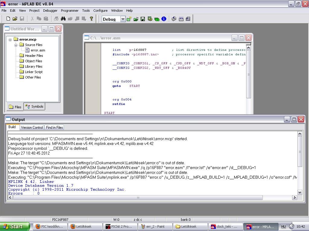

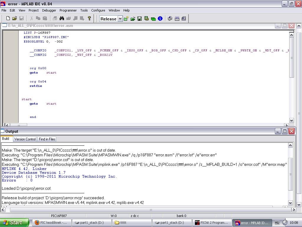

(#) n_yálastrubadúr válasza n_yálastrubadúr hozzászólására (») Ápr 27, 2012 /
Megcsináltam. A kép ha segít.
A error.jpg -n az látszik, hogy a E:\ ... \ttttt\error.o az object állomány, de a D:\Picproj\error.cof -ot tölti be a linker. Nem az E:\ ... \ttttt\error.cof lesz az, amit a assembler fordít?
Rövidebb elérési utak?
(#) trudnai válasza n_yálastrubadúr hozzászólására (») Ápr 27, 2012 /
1. Errol az egyszeru programrol csinalj egy disassemby-t az MPLAB-bal es attacheld, hatha latunk valami erdekeset
2. MAP file-t is attacheld, hatha latunk valamit
3. Ellenorizd a Toolsuit-ben, hogy milyen konyvtarak vannak beallitva
4. Ellenorizd a Project Settingsben, hogy milyen konyvtarak vannak beallitva
5. COF file-hoz ne hasznalj 67 karakternel hosszabb eleresi utvonalakat (tehat a Project konyvtarad pl E:\Projects\Errors\ legyen, ne egy hosszu path)
6. Probd ki ujabb vagy akar regebbi MPLAB-bal

(#) c27 válasza trudnai hozzászólására (») Ápr 27, 2012 /
A valóságban nem próbáltam ki hogy működik e jelenleg nem volt megoldható. Csak az MPlabban szimuláltam ott nem következett be semmi. A debugger settingsbe WDT-be break and warning van beállítva de se szünet se figyelmeztetés nincs 18 ms a beállított érték.
