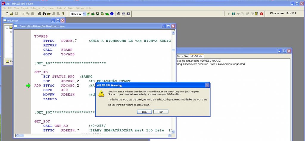

(#) Hp41C válasza c27 hozzászólására (») Ápr 27, 2012 /
Nálam a programod működik, a watchdog lejártakor megjelenik az ablak (ld. melléklet).
Készíts egy új projectet, add hozzá a forrást, állítsd be az abszolút fordítási módot, az MpLab SIM legyen a debugger. Fordítsd le újra a programot és indítsd el a szimulációt...

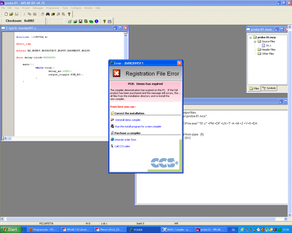

(#) k válasza sirály12 hozzászólására (») Ápr 28, 2012 /
Akkor most jön az első kérdés!
Első nap még működött a ccs c fordító, de ma mára mellékelt képernyőt dobja ki.
Mindent leszedtem, és újra felraktam (kétszer ), de fogalmam sincs hogy még milyen file-t kellene kitörölni, vagy beépíteni, hogy újra működjön a c fordító
(#) vilmosd válasza k hozzászólására (») Ápr 28, 2012 /
Ki kell fizetni, mert a demo ideje lejart. :yes:
(#) c27 válasza Hp41C hozzászólására (») Ápr 28, 2012 /
Én ezt nem értem. Elindítom a programot amit átküldtem vártam agy 20 percet, de nem volt megszakítás. A dupla zöld nyíllal kell elindítani nem? Amúgy nagyon sok időt kellene várni hogy megszakítás legyen. Te hogy tudod gyorsan tesztelni? Vagy valamit nem jól csinálok?
(#) c27 válasza c27 hozzászólására (») Ápr 28, 2012 /
Rájöttem a hibára. Minden új fordításkor valamiért átíródik a wdt beállítás csak break-re az output-ot meg be szoktam zárni így nem látom a kiírást, de hogy most nem zártam be így látom hogy kiírta.

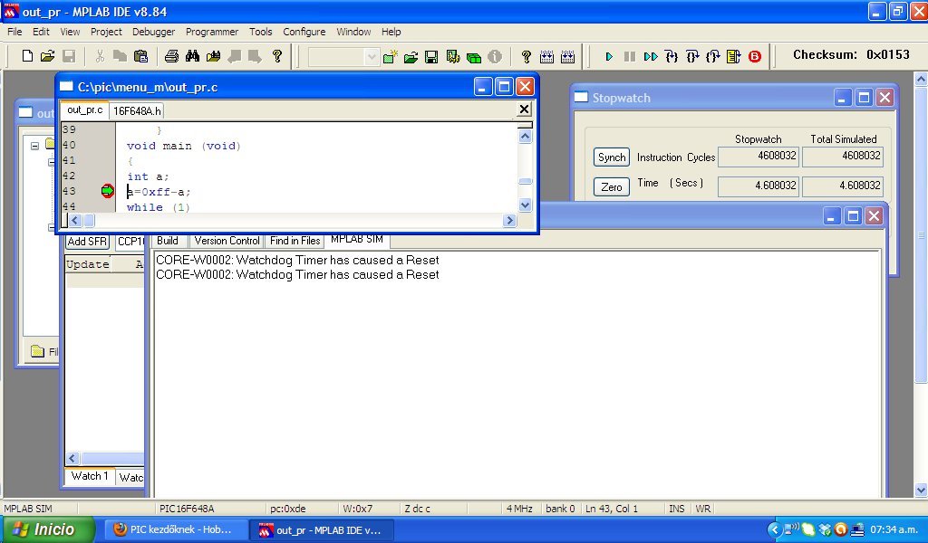

(#) vilmosd válasza c27 hozzászólására (») Ápr 28, 2012 /
Nalam igy mukodik. reset utan tettem egy "Break" pontot es ott mindig megall.

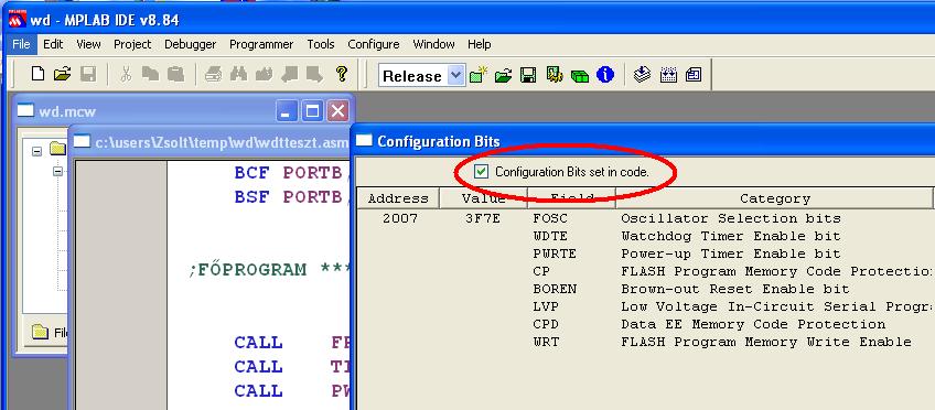

(#) Hp41C válasza vilmosd hozzászólására (») Ápr 28, 2012 /
Így van beállítva a konfigurációs bitek kezelése?
(#) k válasza vilmosd hozzászólására (») Ápr 28, 2012 /
Azt tudom, hogy mit jelent a hibajelzés, csak nem értem - ugyanis a csütörtöki regisztrációkor még jelezte, hogy június 14-ig szabadon használhatom.
Lehet, hogy a C programozás nem megy, e az időutazás igen?
Ezek szerint 45 nap alatt meg lehet tanulni a C-t, majd ezután mindenki megvette?
(#) icserny válasza k hozzászólására (») Ápr 28, 2012 /
Maradjunk annyiban, hogy aki 45 nap alatt nem jött rá, hogy a CCS C zsákutca, az beszerezte a licenszét. A többit inkább ne firtassuk...

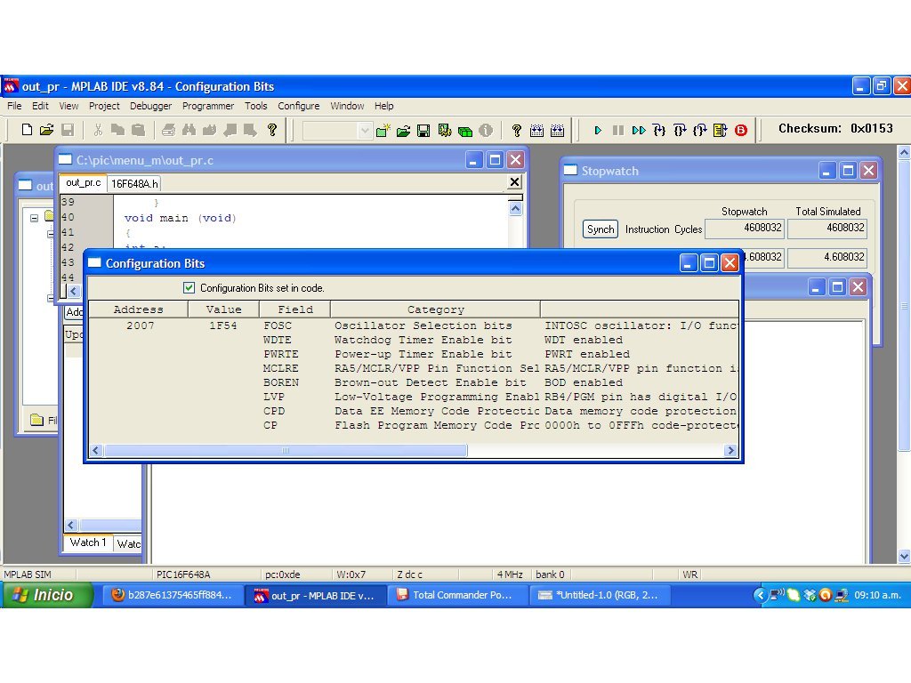

(#) vilmosd válasza Hp41C hozzászólására (») Ápr 28, 2012 /
Igy nez ki
Bocsánat, nem neked szerettem volna válaszolni, hanem c27 -nek...
