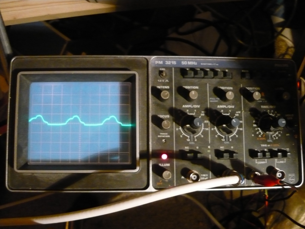

de a láb (a többi is) továbbra is lóg (oszcilloszkóppal nézem és csak egy fél szinusz hullám szerűséget látok, gondolom a hálózati áram miatt)

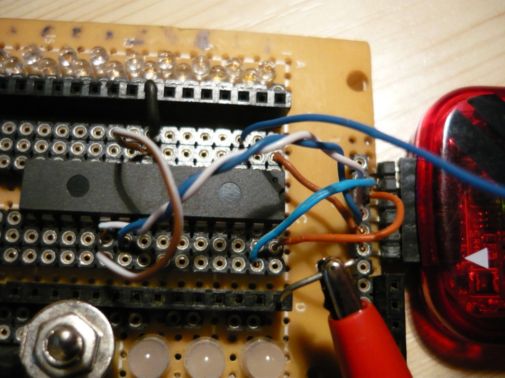

Viszont csökkentettem a követelményeimet és kibékülnék azzal, ha sikerülne +5 v-ra állítani valamelyik RA lábat, ehez a következő programot írtam, de a láb továbbra is a levegőben lóg:
  1. #include <p18f25k80.h>
  2. #pragma config XINST = OFF, FOSC=INTIO2, IESO= ON, PWRTEN=ON, WDTEN=OFF
  3. void main (void)
  4. {
  5.                 ANCON0=0;
  6.                 ANCON1=0;
  7.                 TRISA = 0;
  8.                  PORTA=0xFF;
  9.                 while(1){}
  10. }
Mi a hiba?
picKit3-at használok és a tápot is ő biztosítja, a 2 Vss lábat összekötöttem, nemrég lecseréltem a PIC-et egy vadonatújra, szóval nem értem.
A hozzászólás módosítva: Okt 11, 2012
(#) icserny válasza adamhollos hozzászólására (») Okt 11, 2012 /
Lehet, hogy a programozód folyamatosan resetben tartja a vezérlőt, emiatt nem fut a program? De te vagy ott, neked kell látnod, hogy mit csinálsz (rosszul).

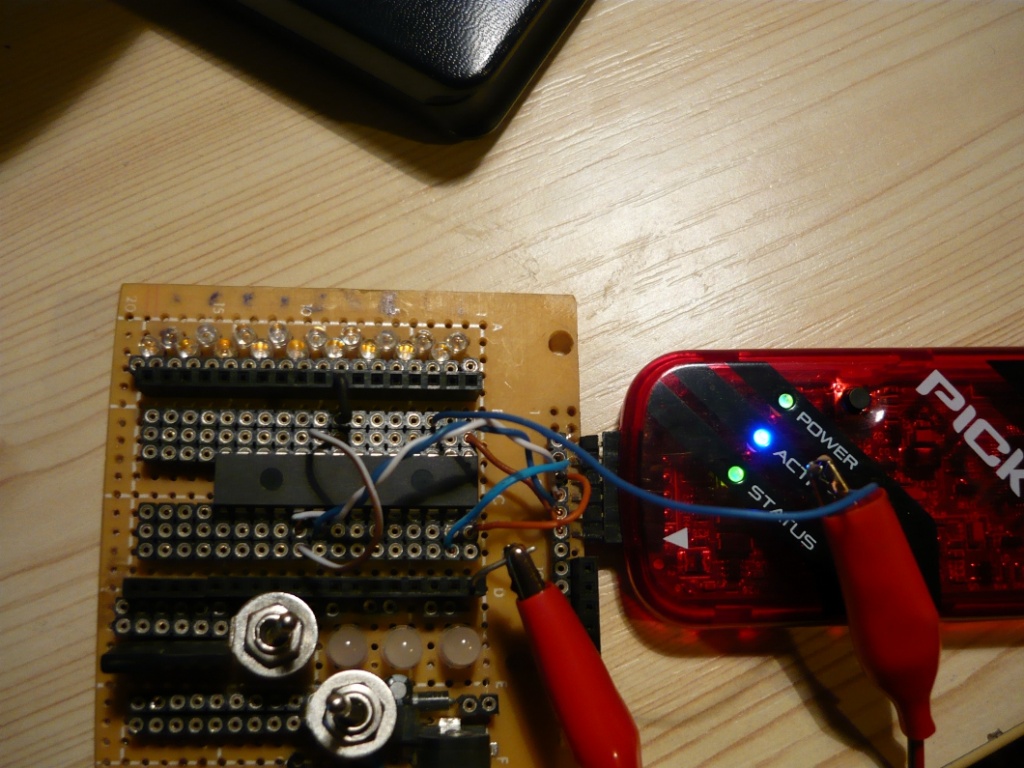

(#) adamhollos válasza icserny hozzászólására (») Okt 11, 2012 /
Nem nem reseteli.
Lefényképeztem, hátha segít.
Nincs zárlat meg(ki)mértem

Megoldottam a problémát. A ludas én voltam, ugyanis nem kötöttem össze a Vdd és az MCLR lábat, de most, hogy egy 9-10 kohm-es ellenállással össze van kötve kifogástalanul működik.
Pont ezt akartam írni, hogy nagyon csupasz az a kártya. Sem az MCLR felhúzást, sem a tápfesz és a föld közötti 100 nF-os kondenzátort nem látom.
Miért nem keresel valahol egy referencia kapcsolást?
Kerestem, kondi van alul, de az ellenállást elfelejtettem

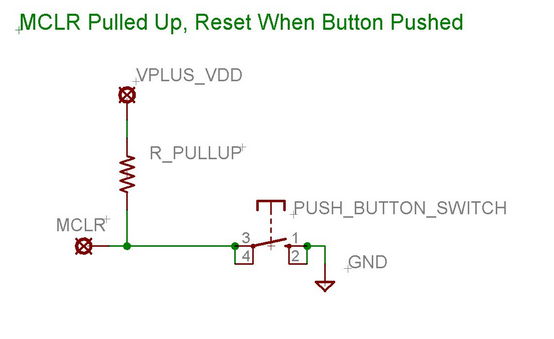

Ha már így befürödtem ezzel az ellenállással, meg tudod mondani, hogy miért van rá szükség? Az MCLR-t log. 1-en kell tartani, különben reset-el?
(#) trudnai válasza adamhollos hozzászólására (») Okt 12, 2012 /
Pontosan -- hacsak ki nem konfiguralod...
Reset gomb valahogy igy szokott kinezni (a gomb megnyomasakor az MCLR labat lehuzod a foldre, amugy pedig fel van huzva a Vdd-re)
(#) icserny válasza adamhollos hozzászólására (») Okt 12, 2012 /
„Az MCLR-t log. 1-en kell tartani, különben reset-el?”
Igen, de ennél cifrább dolog is történhet: ha az MCLR bemenet lebeg és feltöltődik, akkor VCC fölé is mehet, és azt hiszi, hogy programozó módba kell kapcsolni a vezérlőt.
