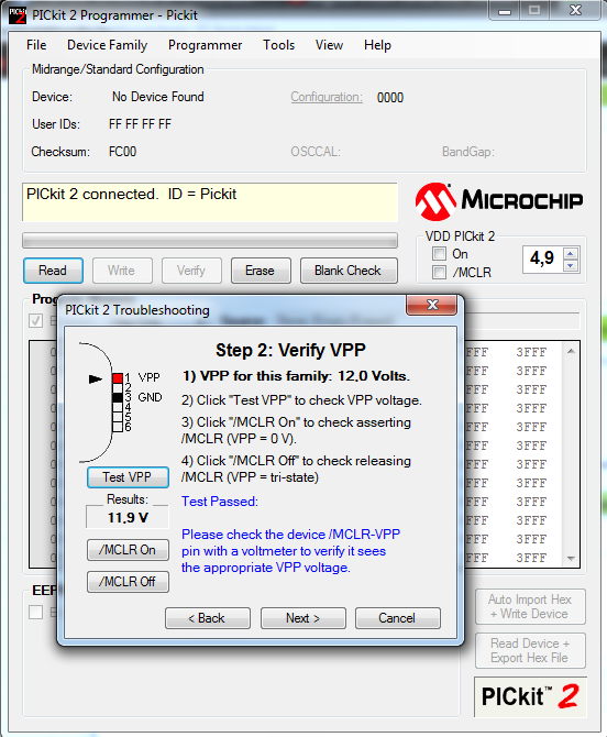

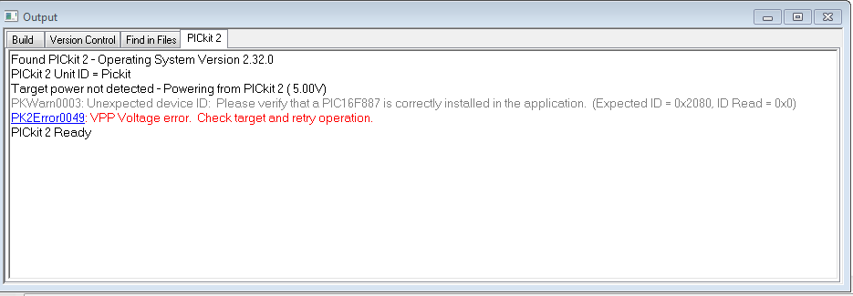

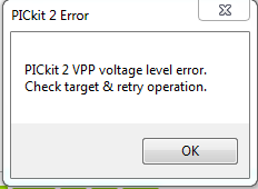

(#) rammeradrian válasza Hp41C hozzászólására (») Okt 12, 2012 /
Mindig, ha elindítom a PICKIT2 programot akkor is rögtön, meg ha MPLAB-ba csatlakozni akarok akkor is kidobja. De megvan a VPP
(#) Hp41C válasza rammeradrian hozzászólására (») Okt 12, 2012 /
Tegyél fel egy képet az MpLab PICKit2 ablakáról.
Csináltam képet mindenről:
Kábel, programozandó kontroller nélkül is a hibaüzenetet kapod?
Igen.
C4 helyén 47µF / 25V van?
47µF 100V
