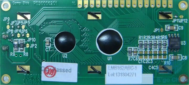

(#) kiskata hozzászólása Nov 22, 2012 /
Kedves Hozzáértők!
Kellene működnie az 5V-os kijelzőnek egy 3.6V-on meghajtott PIC-en?
Bármit teszek meg sem mukkan... Ledek villognak szépen, ahogy szeretném...
Brrrr Help!

(#) icserny válasza kiskata hozzászólására (») Nov 22, 2012 /
„Kellene működnie az 5V-os kijelzőnek egy 3.6V-on meghajtott PIC-en?”
Igen.
„Bármit teszek meg sem mukkan...”
Az LCD modult vagy 5V-ra kell kötni, vagy a kontraszt lábra negatív feszültséget kell kötni (vagy töltéspumpával, PWM-mel kell előállítani).
A probléma gyökere az, hogy az LCD vezérlője elmenne 3,3 V-ról is, de a VCC és a kontraszt láb közötti feszültség 4 - 4,5 V-nál nem lehet kevesebb - ha látni akarod a kiírást.

(#) kiskata válasza icserny hozzászólására (») Nov 23, 2012 /
Átkötöttem 5 voltra... de ha 5 Volt a display VDD-je akkor a vezérlöjelnek elég a pic vdd feszültsége?
(#) icserny válasza kiskata hozzászólására (») Nov 23, 2012 /
„ha 5 Volt a display VDD-je akkor a vezérlöjelnek elég a pic vdd feszültsége?”
Igen, legalábbis az általam eddig kipróbált vezérlőknek eddig elég volt. Viszont arra ügyelni kell, hogy vagy ne legyen visszaolvasás, az LCD foglaltság ellenőrzésére (W/R láb legyen fixen földre kötve!), vagy pedig 5 V-ot toleráló PIC bemenetekre legyenek kötve az LCD adatvonalai.
U.I: Az E-bay kínálatában lehet kapni 3,3 V-os LCD-t is. Különös ismertető jel, hogy a kis IC ( a képen U3) be van építve. Gondolom, ez a töltéspumpa a kontraszt feszültség előállításához. Az 5 V-os példányokon az IC helye üresen van hagyva.
A hozzászólás módosítva: Nov 23, 2012
