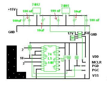

(#) Atielektro hozzászólása Dec 28, 2009 /
Megépítettem a Watt-féle LPT-s égetőt . Amikor rádugtam a gépre, de még a Vpp-t Vdd-t még nem kapcsoltam be a 12V-os feszültség stabilizátor túlmelegedett és elfüstölt...Szóval a tápról nagy áramot kellett, hogy kapjon, de lehet, hogy az után füstölt el, hogy a Vpp és Vdd be volt kapcsolva. Nem tudom, mert gyorsan pörögtek az események és csak azt vettem észre, hogy száll a füst .
Amúgy ezt a feszültség stabilizátoros részt összeraktam próbapanelen és hagytam állni olyan 15 percig és csak langyosak voltak a stabilizátorok. Próbáltam terheletlenül és terheléssel is (1 kohm-os ellenállással).
A tápom egy adapter, amire az van írva, hogy 12V-t és 800 mA tud leadni. Megmértem és 15V volt a kimenetén... Ezt nem igazán értem, hogy miért ennyi…Ha esetleg valaki meg tudná magyarázni, hogy miért van nagyobb feszültség a kimenetén azt megköszönném. Telefon töltőnél is ugyan ez a helyzet, hogy nem annyi van a kimenetén, mint amennyi rá van írva. Van egy sejtésem a miértről, de inkább megvárom az okosabbak véleményét.
A fő kérdésem az az lenne, hogy vajon mi okozhatta azt, hogy túlmelegedett a stabilizátor.
Légy szíves még valaki nézze át a csatolt nyáktervemet, mert lehet, hogy az is hibás…Igyekeztem értelmesen rajzolni és magyarázni, hogy könnyebb legyen átgondolni.
Ja azok a zöld hat lábú vackok, azok kétállású kapcsolók. Egy db olyanon 2 kapcsoló van.
Előre is köszi a segítséget!
(#) pajti2 válasza Atielektro hozzászólására (») Dec 28, 2009 /
Abban a kapcsolásban éppen a 12-es füstölt el? Ott bizony valamit zárlatosra kötöttél. Kutya baja se történhetett volna normál esetben.
Nem füstölt el a nyákon semmi más? Nem folyt keresztül közeli fóliák között egy óncsepp vagy ilyesmi?
(#) Atielektro válasza pajti2 hozzászólására (») Dec 28, 2009 /
Hát pont most méregettem egy kicsit. A 12-es az túlélte, mert annak a kimenetén megvan a 12V. Viszont az 5 V-os az nem...
Mielőtt kipróbáltam volna dióda teszterrel leellenőriztem és nem találtam rövidzárat sehol.
Amúgy nincs megfolyás, mert, amint elkezdet füstölni kitéptem az egészet. Óvni kell a gépet
Én attól tartok, hogy a kapcsolási rajz a rossz vagy az adapter adott le túl nagy áramot valahogy...
Tuti nem fordítva kötötted be azt az 5V-os stabkockát?
Ha maga az áramkör nem tartalmaz zárlatot, próbáld ki rádugott LPT port mellett is. Előfordulhat, hogy az 5V valami kalóz vezetéken ráment az egyik LPT port lábra, ami meg a számítógép nyákon fixen le van forrasztva GND-re, és ott megkaptad a táp zárlatot.
Nem, mert előtte mondom kipróbáltam próbapanelen és ott rendesen kiadta az 5 V-ot.
Hát nézegetem, meg ellenőrizgetem még a kapcsolást, hátha megtalálom, hogy mi a baj....
Köszi amúgy a segítséget!
Amúgy valaki nem nézné meg a nyáktervemet, amit egy régebbi hozzászólásomban feltöltöttem? Légyszi fontos lenne, mert ez az első nyáktervem és félek, hogy valamit elrontottam benne.
Ha az a nyákterv felülnézeti, nem lehet azzal semmi baj.
A printer csatinál se forrasztottál zárlatot az áramkörödnek? Ugyanazt használtad próbanyákhoz is probléma mentesen?
A próbanyákon magát az égetőt nem raktam össze csak a táp részét, mivel az adapterem miatt nem voltam biztos benne, hogy nem kap-e túl nagy áramot, illetve nem melegszenek túlzottan a stabilizátorok. Nem hiszem, mert leellenőriztem és jó párszor átnéztem, hogy jó helyre forrasztottam-e.

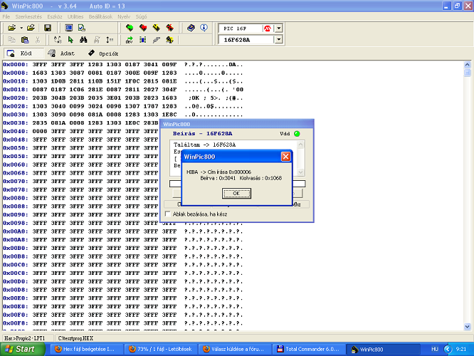

(#) kiskorutiti hozzászólása Dec 29, 2009 /
üdv : kérnék egy kis segítséget ,
még nagyon kezdő vagyok
építettem egy pic égetőt , a winPic800 - as
progi felismeri ! ( pic16f628a )
de mikor betöltenék egy teszt progit akkor nem jó a
cím ( vagy mi ! )
mi lehet a baj ?
1 : a Kiolvasás ok
2 : mindent ellenőriz ok
3 : mindent beír cím hiba
(#) vgyre válasza kiskorutiti hozzászólására (») Dec 29, 2009 /
Próbáld meg az RB4/PGM lábat egy ellenállással a VSS-re, negatív tápra kötni.
