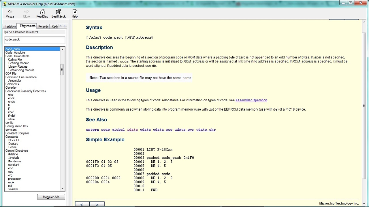

(#) kissi válasza bbalazs_ hozzászólására (») Márc 24, 2013 /
„packed code_pack”
után beírod, hogy hova szeretnéd írni az adatokat a programmemóriába, a code után pedig, hogy hova akarod a programot írni ( én most nem írtam semmi programot, csak az adatok tárolását próbáltam ki gyorsan egy korábbi projektbe beillesztve! ) ! "Sima", abszolut kódban nem megy ( próbáltam! ), csak a relokálható kódban engedélyezte !
szerk.:
„Illetoleg latom, ott a codepack vegen de akkor mitol relokalhato, ha megadod a cimet?”
Attól, hogy relokálható még köthetek bizonyos programrészletekre kikötéseket !

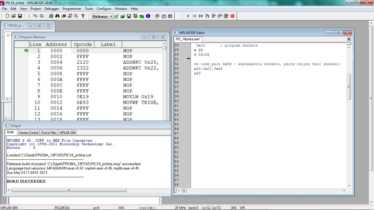

(#) bbalazs_ válasza kissi hozzászólására (») Márc 24, 2013 /
Hálás vagyok, hogy ram aldoztad az idodet.
Ugy tunik, a direkt assemblerem ezt a relokalhato dolgot nem tudja.
Bent a cegnel van mplabom, akkor ott azzal fogom megcsinalni es belemelyedek ebbe is.
Meg egyszer koszonom a faradozasodat!
Hobbista vagyok, nem ebbol elek. Idokorlat sincs. Keves PIC tipust hasznalok, azokhoz megirtam mar a forditohoz szukseges reszeket.
Altalaban akkor szoktam valami ujra valtani, ha a rendelkezesre allo, megszokott eszkozokkel nem tudom a problemat megoldani. Most tanulgatom mar az MPLAB-ot.
Ugy tunik, a c-t sem lehet kikerulni...

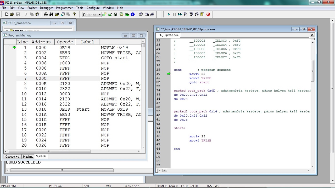

Kiprobaltam, jol mukodik mplab alatt, DE
az a baj, hogy tobb uj cimet nem enged megadni, tehat csak egyszer jatszhatom el a packed code_pack xxxx jatekot, utana azt irja, hoigy folytonosnak kell lennie.
  1. code 0x0000
  2.         goto _mainprogi
  3.         return 0
  4.
  5. packed code_pack 0x0008
  6.         retfie 0
  7.         return 0
  8.
  9. packed code_pack 0x0018
  10.         retfie 0        ;high priority int
  11.         return 0
Szoval a start, az inthi, intlo, data, prog reszeknek hogyan adok cimet?
Most ezt nem értem: a megszakítási címekre akarsz adatokat rakni ?!
Egyébként közötte program lenne vagy csak az adatokat akarod "szaggatva" berakni ?!
A hozzászólás módosítva: Márc 24, 2013
Ez nem jó ( a "packed" csak cimke! ) ?!
Steve
Nem feltetlenul, de a sima code 0x0100-re hibat ad.
A cimkek cimei csak pelda, ha packed1 es packed2, tok ugyanezt csinalja, nincs jelentosege, odaig el sem jut, hogy a cimkek azonos neve miatt panaszkodjon.
Tehat a kerdes, hogy a megszakitasok es a progi kezdetet hogyan adom meg.
Ma szavakkal, ha mondjuk harom, egeszen eltero reszre akarok pakolni, monduk 0x0100, 0x0200 es 0x0300 par byteot, akkor a koztes terulete ne kelljen nullakkal feltolteni.
Vagyis ha keverem mondjuk a tobb adatot a tobb koddal, akkor mit kell irni?
