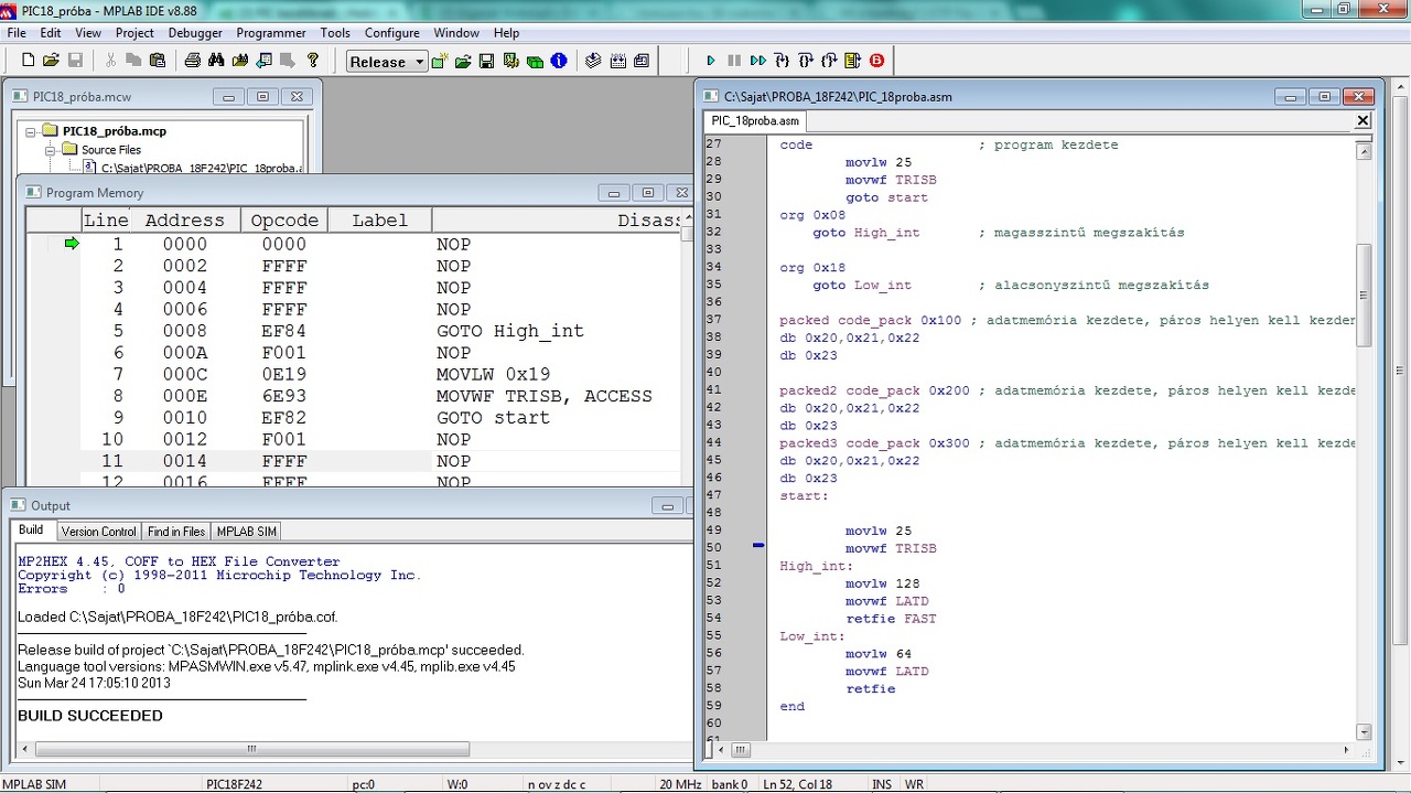

(#) kissi válasza bbalazs_ hozzászólására (») Márc 24, 2013 /
Így mit szólsz hozzá ?!
(#) bbalazs_ válasza kissi hozzászólására (») Márc 24, 2013 /
Nagyon koszonom, igy remekul megy!
Elnezest a folyamatos ertetlenkedesert, de nekem ezek a szintaxisok igen nehezen mennek...
Bar hogy mit keres egy ORG a relokalhato kodban, azt nem ertem. Ezek szerint eddig en is relokalhato kodot irtam, csak nem tudtam rola
Mindenesetre hálám uldozzon sokaig!
Nincs mit !
„Bar hogy mit keres egy ORG a relokalhato kodban, azt nem ertem.”
Írtam, hogy ettől függetlenül bizonyos dolgoknak meg akarjuk szabni a helyét ! Én is "erőből" szoktam kiosztani a dolgokat ( abszolút kód ), csak 1 v. 2 ilyen progit csináltam még, úgy, hogy ilyenkor nézem én is a help-et és a Kónya-féle könyvet is !
