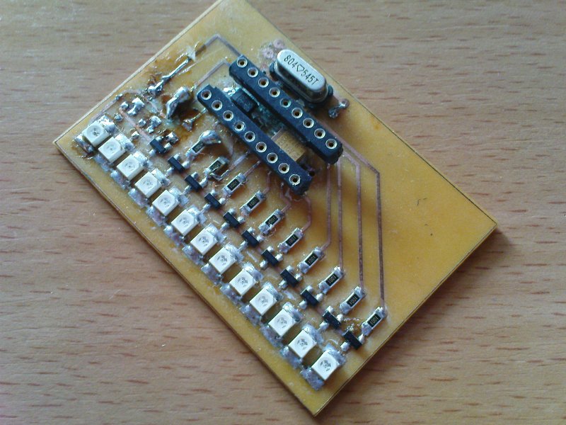

Na megvan. Csóró már kicsit megviselt. Ott vannak a kis BC 817-esek. Talán nekik elég volt az áram hogy nyisson annyira hogy a LED pislákoljon?
Ui.: Még a kondikat se raktam be a kvarc mellé . De a PORTB működött.....
(#) watt válasza Balázs 1.3 JTD hozzászólására (») Márc 2, 2010 /
A PortB-n van belső felhúzó ellenállás(ha nincs külön kikapcsolva). Tehát megvan az ok.
Ha úgy értetted, hogy a POTB jó volt, az A-meg nem, akkor meg elképzelhető, hogy az analogra állítot bemeneten van kóborfeszültség, ezért kell 1k-s bemeneti impedancia minimum.
Tehát a tranyó ki tudott nyitni esetleg, de egy LED soha.
