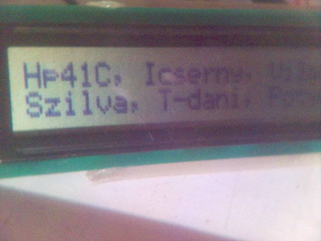

(#) zenetom válasza vilmosd hozzászólására (») Márc 27, 2010 /
Ha megnézted volna a csatolt programot akkor láthattad volna hogy két részben küldöm ki.
Egyébként elolvastad amiket írtam? A majd 2000 soros (delphiben!) LPT-s program tökéletesen működik, ne gyertek már ezzel az időzítés dumával, hagy tudjam már mit tud ez a kijelző.
Elnézést ha nyers voltam, csak már annyiszor írtam le.

(#) szilva válasza zenetom hozzászólására (») Márc 27, 2010 /
Hülyeségeket ki lehet jelenteni, attól az még nem lesz igaz. Mindamellett, hogy az "init"-ed még mindig nem ér egy hajítófát sem, azért én nem vagyok biztos benne, hogy olyan nagyon jó ötlet az RS-t billegtetni kommunikáció közben a két félbyte között.
Normálisan annak úgy kellene kinéznie, hogy a kiküldendő adat vagy parancs előtt beállítod az RS-t (és az R/W-t ha használva van), majd a DB7-DB4 lábakon lehet folytatni a kommunikációt két EN segítségével. Írás után meg kell várni a megfelelő időt, hogy a kijelző feldolgozza a neki küldött dolgokat, vagy figyelni a BUSY bitet olvasgatásokkal. Az időzítésekkel valószínűleg most nincs gond, a bitbillegtetés sorrendjével lehet. Oldd meg, hogy a félbyte kiírása ne bántsa a LATB többi bitjét, amit már korábban beállítottál!
Egyébként még most is csak a dokumentációt tudom javasolni, google-ba beírod, hogy HD44780U, az első találat egy pdf. Az initet írd meg rendesen, mert ez így semmit nem ér, nagy mázlid van, hogy egyáltalán szóba áll veled a kijelző. Mellesleg nem emlékszem, hogy a hardveres környezetről mennyire volt szó, de akár még ott is lehet keresgélni hibaügyileg.

(#) zenetom hozzászólása Márc 27, 2010 /
Köhömm... Ennek a kijelzőnek alapból csak 4 kivezetése van az adatbiteknek, tehát lehet nem kell 4 bites üzemmódba rakni, mivel alapból csak 4 bitet tud egyszerre fogadni?
Gondolom mivel ezt is HD44780 ica hajtja, ugyanúgy kikéne neki adni a 4 bites inicializációt, de akkor LPT-ről miért működik azzal az egyetlen egy árv aparanccsal hogy: 0000 0010 ?! Még talán megpróbálom hogy az enablet átpakolom a PortA-ra, meg az RS-t is.

(#) zenetom válasza Hp41C hozzászólására (») Márc 27, 2010 /
A sebességekkel tisztába vagyok, azzal is hogy az "adatot kiküldöm LPT-re" parancs megkerüli a fél világot mire tényleg kikerül LPT-re (nézegettem a DLL működését).
Átraktam az enable-t a PortA-ra és kiírja a 7-est :hide:
Ezért megérnemelnék egy kis piros háromszöget (ha ezt modi olvassa akkor kérek eggyet!)
Bár még nem akarom elkiabálni, de szerintem így már jó lesz. Gyorsan írok egy normális eljárást karakter kidobálásra. Megnézem hogy miújság van a többi karakterrel.
Teljesen egyetértek azzal ha most szidtok, de nem gondoltam volna hogy ez lehetett a probléma. Egyébként ez a hozzászólás miatt gondoltam meg magam megint hogy azért mégse kéne föladni :

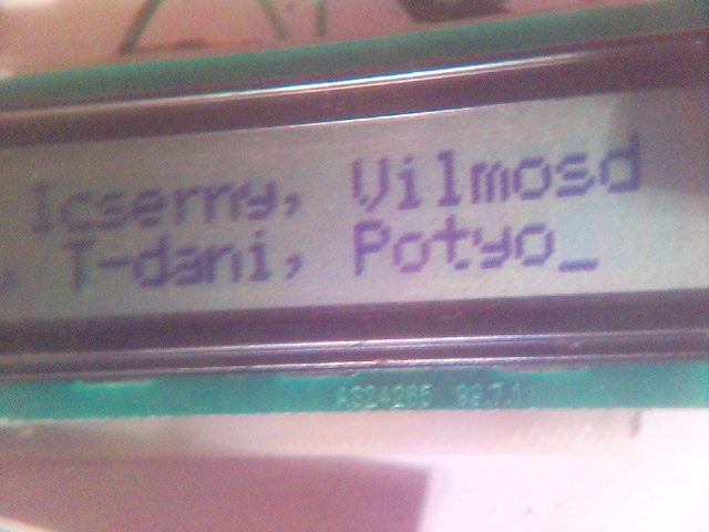

(#) zenetom válasza zenetom hozzászólására (») Márc 27, 2010 /
Köszi, vicsys
Node a sok munka meghozta gyümölcsét.
Köszönöm a kitartást: (lásd képek ) Sajnos Thowra már nem fért ki

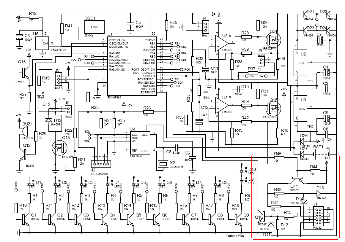

(#) Hp41C válasza Sendi hozzászólására (») Ápr 1, 2010 /
Van egyszerűbb illesztési lehetőség is, a mellékelt ábrán a piros keretben levő elemek megoldják az RS232 illesztést. (A szükséges negatív tápfeszültséget egy modem vezérlő jelről vesz.)
A soros adás - vétel megkezdése előtt az uart egységet be kell állítani:
- Kivezetések beállítása: RC7 és RC6 bemenetnek kell beállítani a 16F876 - 16F886 -on,
