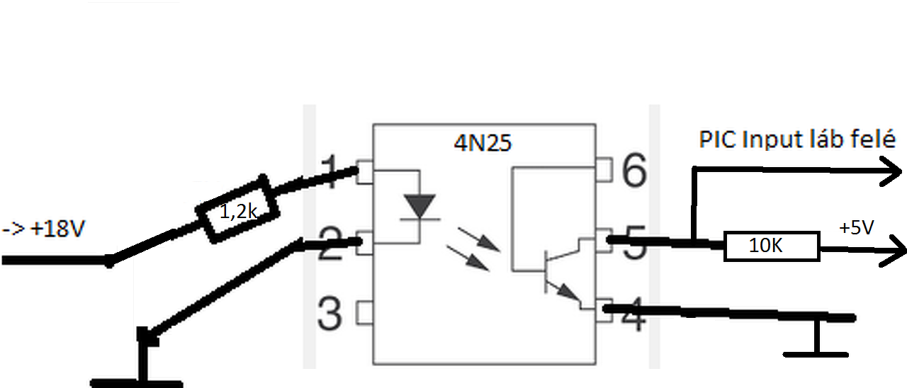

Bocsi a félreértésért, az optónál a LED előtt 1,2 K-s ellenállás van.
Külső felhúzó ellenállásra gondoltam a bemeneti lábon az 10K-s.
Az optó csak akkor oszcillál ,ha a 18V-os jelet kapja.
A kollektor a 10K-s ell. ál a PICbementei lábára és a +5V-ra van kötve, az emitter pedig a PIC táp földjére. Bázis szabadon lóg! 16F84A a PIC! A megszakítás a PORTB 4-7 változásfigyelésére van állítva!

(#) usane válasza Rick06 hozzászólására (») Ápr 17, 2015 /
Eddig ok. Kezdjük a hardverral. Tételezzük fel, hogy az opto rendben van(oszcillálni nem szokott).
-Táp: Milyen az a 18V táp? Honnan jön, stabilizált? Ha nincs eléggé pufferelve pulzálhat.
-PIC: PortB4-7 többi lába mit csinál? Mert ezen a PIC-en az interrupt az B4-7 összesre vonatkozik.
Azt irtad nincs szkópod, kezdjük a táppal. Ha a 18V a gond azt próbáld pufferelni. Nem muszáj a 18V-ot, az optó PIC felőli oldalát is próbálhatod pufferelni.

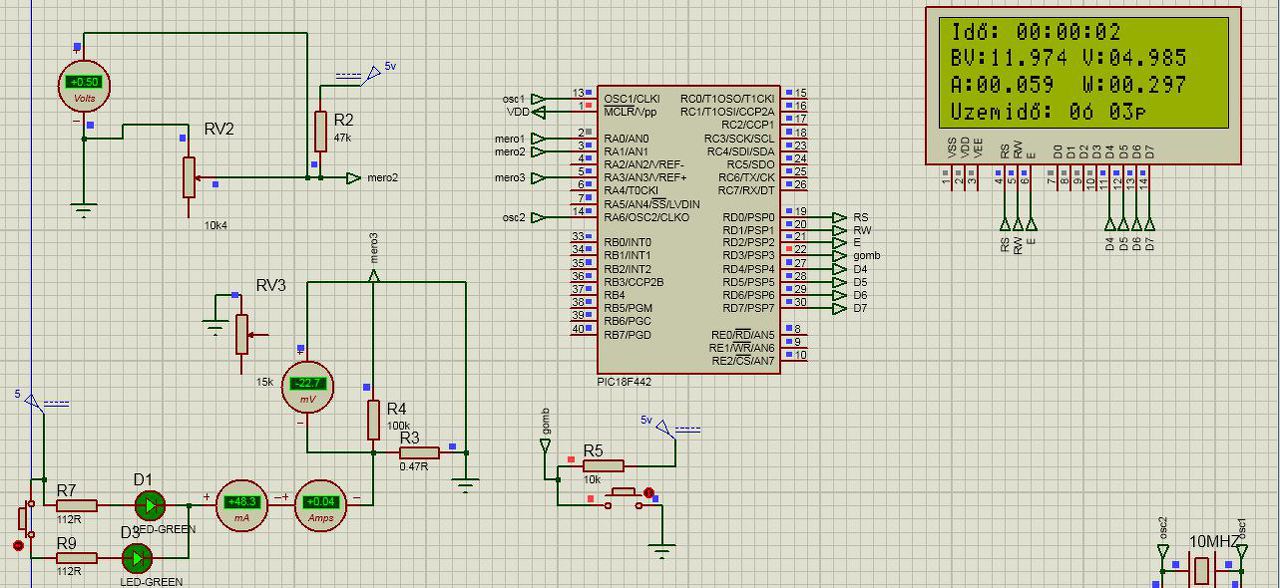

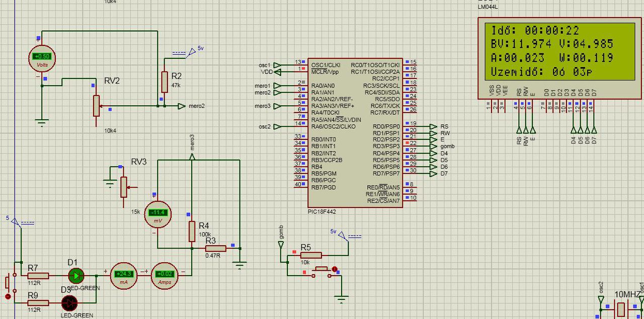

(#) don_peter hozzászólása Ápr 18, 2015 /
Uraim, mennyire lehet pontos áramot mérni PIC-el?
Csatolok néhány képet, hogy kötöttem be.
Nem vagyok elégedett a méréssel, lehet nem jól számolok valamit, vagy a bekötés sem korrekt?
A feszültségeket, jól számolja, de az áramot nem.
A kódrész pedig így néz ki:
  1. temp2 = ((((float)Read_ADC(ADC_CH3)*50.0)/1023)*250.0)/1023;
Előre is köszi az észrevételeket..
A hozzászólás módosítva: Ápr 18, 2015
(#) icserny válasza don_peter hozzászólására (») Ápr 18, 2015 /
Jól látom, hogy 100 kOhmos soros ellenálláson keresztül csatlakozol az ADC bemenetére? Akkor mit vársz?

Több probléma is van. Úgy látom ebben a PIC-ben nincs referencia, és mivel külsőt sem használsz, gondolom az 5V-os táp az. Ekkor feszültségmérésnél, ha az ellenállásosztó a táp 5V-ját akarja megmérni csak az osztó arányát méri, hiszen ha a táp változik a leosztott feszültség is (márpedig a táp változik, ahogy változik a terhelése). Tehát a PIC így nem tudja megmérni a saját tápfeszét. Az árammérésnél ugyanígy, ha 5V a referencia, az egy bitre jutó áram ~10mA (5/1024/0,47). Alacsony feszültségnél nagy a pontatlansága az AD-nek (amúgy is ugrál 3-4 bitet), és egyéb hibák is kijönnek (pl. ofszet). Ezen több mérés átlagolásával és az AD jó beállításával (TAD, beállási idők) lehet valamit javítani. Itt jön képbe a 100k soros ellenállás, ami nagyon lelassítja az AD kondijának feltöltődését. Tehát ha ilyen kis áramot szeretnél mérni nagyobb ellenállás kell (hogy nagyobb legyen a feszültség), vagy erősítő.
Nézd meg az adatlapban az A/D Acquisition Requirements című szakaszt! PIC18F4550 esetén például (ennek az adatlapja van mos a kezem ügyében) ezt írják: The maximum recommended impedance for analog sources is 2.5 kΩ. Ehhez képest a 100 kOhm nagyon sok. Rövid adatgyűjtési idő esetén így nem képes feltölteni a mintavevő-tartó áramkör kondenzátorát. Hosszú adatgyűjtési idő esetén pedig elviszi az offszetet a csudába az elszivárgás.
Ha muszáj a nagyimpedanciás csatlakozás, akkor tenni kellene oda egy műveleti erősítőt. Vagy használj valamilyen árammérő szenzort. Bővebben: Link

(#) Bell válasza don_peter hozzászólására (») Ápr 18, 2015 /
Érdemes lenne a számítást is egyszerűsíteni. A négy művelet helyett talán egy is elég.

(#) bbalazs_ válasza don_peter hozzászólására (») Ápr 18, 2015 / 1
Nem nagy dolog.
Szorzol, osztasz, megint szorzol es megint osztasz KONSTANSOKKAL.
Ergo elvegzed a muveletet kulon es a vegeredmenyevel szamolsz.
Mondjuk (((x*10)/2)*3)/5) az ugyanaz, mint az x*3
(#) ktamas66 válasza don_peter hozzászólására (») Ápr 18, 2015 / 1
Nem tudjuk mit szeretnél mérni. Két feszültség értéknél (mint írtam a PIC a saját tápját nem tudja megmérni), mekkora a méréshatár, ugyanez az áramnál (1A, 10A).
A programban nem tudom miért kell lebegőpontos számítás, mikor minden szám egész. A feszültség és áram mérést egy rutinba kellene tenni, lehetőleg egyből egymás után, hogy összetartozó pillanatnyi teljesítményt tudj számolni (bár nem tudom mennyire változhatnak az értékek). 10MHz-hez nagyobb osztást kellene beállítani a Tad-hoz. Az akvizíciós idő inkább néhányszor 10us, mint 1ms (nem kell oda 2,5k csak annyi lehet a maximum, inkább soros 1k-100nF a föld felé, ha egyent mérsz). Két mérés között minimum 2Tad-nak kell eltelni, az 1ms nagyon lelassítja a mérést (most ugye 20ms alatt csinál egy 10-es adagot).
(#) Bell válasza don_peter hozzászólására (») Ápr 18, 2015 / 1
Csak a számításhoz:
Ha az egyes méréseket osztod 10-el, nagy mértékben romlik a pontosság. 10 bit helyett csak épphogy 7 bites lesz.
Helyette a mérések eredményét add össze egy unsigned int változóba és a végeredményt oszd el 10-el. Csak az utóbbi legyen a float.
Az egészekkel való számítás lényegesen gyorsabb.
Az x*50/1023*250/1023 számítást - mint bbalázs_ írja - ne a processzorra bízd.
Azt végképp nem értem, hogy miért is kell oda kétszer is az 1023-al való osztás.
Az eredménynek ilyesminek kéne lennie: AD * méréshatár / 1023

(#) ktamas66 válasza don_peter hozzászólására (») Ápr 19, 2015 / 1
Nem azt mondom, hogy egyszerűen csak pontatlan, hanem semmilyen.
Példa: 5V táp, 1/2 osztóval 2,5V-ra beállítva az AD 512-es értéket fog adni, ezt a programod megszorozza 0,00976-tal (2*5/1024) kijelez 5V-ot. Lekapcsolom a tápot és megy két ceruza elemről: táp és referencia 3V, az osztó leossza 1,5V-ra a kapott AD érték 512 ha ezt szorozza ugyanúgy ,00976-tal ugyanúgy 5V-ot fog kijelezni. Magyarul nem tudja megmérni a saját tápját, mivel nincs mivel összehasonlítania.
Erre a megoldás lehet az, hogy külön stabil 5V-ot kap a PIC és a fogyasztód (persze a PIC tápjának változása így is belejátszik, pl. egy multiplex LED-es kijelzés épp milyen stádiumban van), vagy egy külső/belső referencia (2048mV-os referencia már 3V-nál is stabil).
