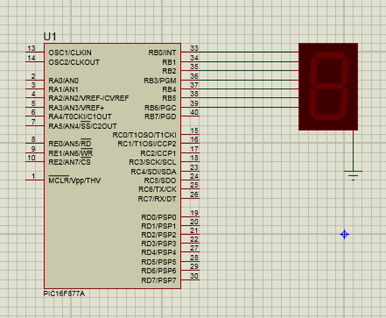

(#) Kari55 hozzászólása Ápr 21, 2015 /
Szia mindenki.
Lehetséges, hogy tönkre vágtam a PIC16F877a kontrollerem 39-es lábát? Ugyan próba panelen nem jelenik meg a 7 szegmenses kijelző g szegmense ami a program szerint erre a lábra van kötve.
Ha másik szegmensre kötöm, akkor az nem látszik

(#) killbill válasza Kari55 hozzászólására (») Ápr 21, 2015 /
A valosagban sincsenek ellenallasok a PIC es a kijelzo kozott? Mert kellenenk.
(#) Kari55 válasza killbill hozzászólására (») Ápr 21, 2015 /
Nincsenek, de az összes többi működik 5 Voltról.
A hozzászólás módosítva: Ápr 21, 2015
Mukodik, egy darabig. Jol mondja a kollega is. A LED aramat be kell korlatozni. Ha nem teszel oda ellenallast, akkor majd a PIC bekorlatozza, de az nem tesz jot se a PIC-nek, sem a LED-nek. A LED feszultsege kb. 1.6-2V (szintol, alapanyagtol fugg). A kimeno feszultseg 5V tapnal mondjuk kb. 4.8V. A ketto kozotti kulonbseg ~3V. A LED arama legyen 10mA. Az ellenallas erteke U/I, azaz 3V/10mA = 300 Ohm. Szoval 270..330 Ohm kezdesnek jo lenne. Igazabol nem tudom fejbol, hogy a PIC kimenete mekkora aramot tud, meg kell nezni az adatlapjaban.

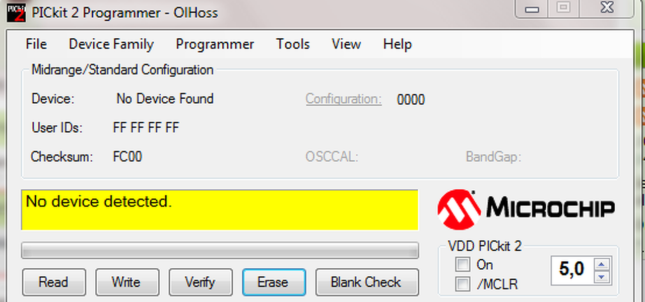

Tehát lehetséges, hogy kimúlt a PIC 39-e lába? A PICkit2 klónom sem ismeri fel.
Bizony lehet. Es mivel a 39-es lab a PGC, ha az rossz, akkor a programozo sem tud a PIC-eddel kommunikalni.
Jó a PIC, át tettem másik érintkezőkbe és felismerte egyből.

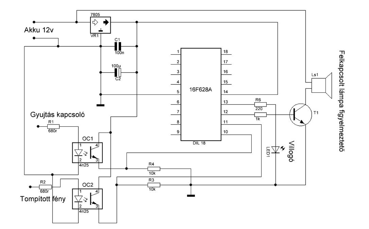

Üdv Uraim, el akadtam a PIC projektemben, a programot már megírtam, de magával a nyomtatott áramkörömmel van gond. Az elektronika PIC16F628A icre van alapozva, az autómba használnám ál riasztónak ami egy ledet villogtat, illetve a felkapcsolt lámpára figyelmeztet. Minden szépen működik a labortápomról, de ahogy az autómba bekerül, elkezd melegedni a 7805 és a puffer kondenzátor, viszont a motort még be sem indítottam. Az autó ISO csatlakozójára van kötve a táp, a másik vezeték a gyújtáskapcsolót figyeli. Valakinek van valami ötlete miért melegszik az áramkör az autóban?

(#) Georgee válasza Pali79 hozzászólására (») Ápr 22, 2015 /
Csatoltam a kapcsolási rajzot, a PCB rajz az per pillanat nem elérhető, a másik gépemen van. Mint írtam, a 7805 melegszik a kondival együtt a kocsiban, ettől függetlenül dolgozik az áramkör, tehát amit tennie kell azt teszi is. De labortápról hajtva több órán át semmi melegedés nem észlelhető, a labortáp szerint 50mA az áramfelvétel. Valakinek ötlet miért melegszik a kocsiban?
(#) Bakman válasza Georgee hozzászólására (») Ápr 22, 2015 / 1

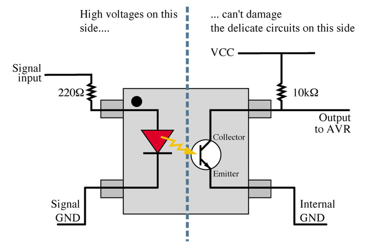

A 7805-ös lábaihoz lehető legközelebb: A bemenetre (és a nulla közé) 300 nF/50 V, a kimenetre 100 nF/50V. A kimeneten lévő 100 µF -os kondit (el nem tudom képzelni, honnan ered ez a butaság) rakd át a 7805 bemenetéhez, a 330 nF és a tápcsatlakozás közé. A kontroller 5-ös lábához a lehető legközelebb szintén 100 nF/50 V kondi. A 100 nF-os kondik lehetőleg kerámia alapúak legyenek. Remélhetőleg ennyi elég is lesz.
Az optocsatolók nem a legjobb elrendezésben vannak bekötve, de ha így is működik, akkor hajrá. Valahogy úgy kellene, ahogy a képen is van.

(#) Georgee válasza Bakman hozzászólására (») Ápr 22, 2015 /
Köszi a segítséget, a 100nF-os kondi a lehető legközelebb van a PIC-hez, észre vettem, hogy rossz helyen van a 100µF-os kondi most hogy írtad. Az opto csatoló meg azért került oda, mert másképp nem tudtam leválasztani a 12V-ot az IC lábáról és ugye bár a test az közös, csak 2 helyről van kapcsolva a 12 volt, de így is működik. Nekiszaladok majd még egyszer a dolognak, hátha alakul, és nem fog fűteni. Köszi az infót
Nem biztos, hogy kell a leválasztás, akár egy fesz. osztóval is megoldható a dolog. Igazábol arra akartam utalni, hogy az opto tranzisztorának ellenállása nem jó helyen van. Most az emitter és a nulla között van, de jobb, ha a kollektor és a +Ut közé rakod, valamint az emitter direkt a nullára megy. A jel pedig a kollektorról vehető le.
