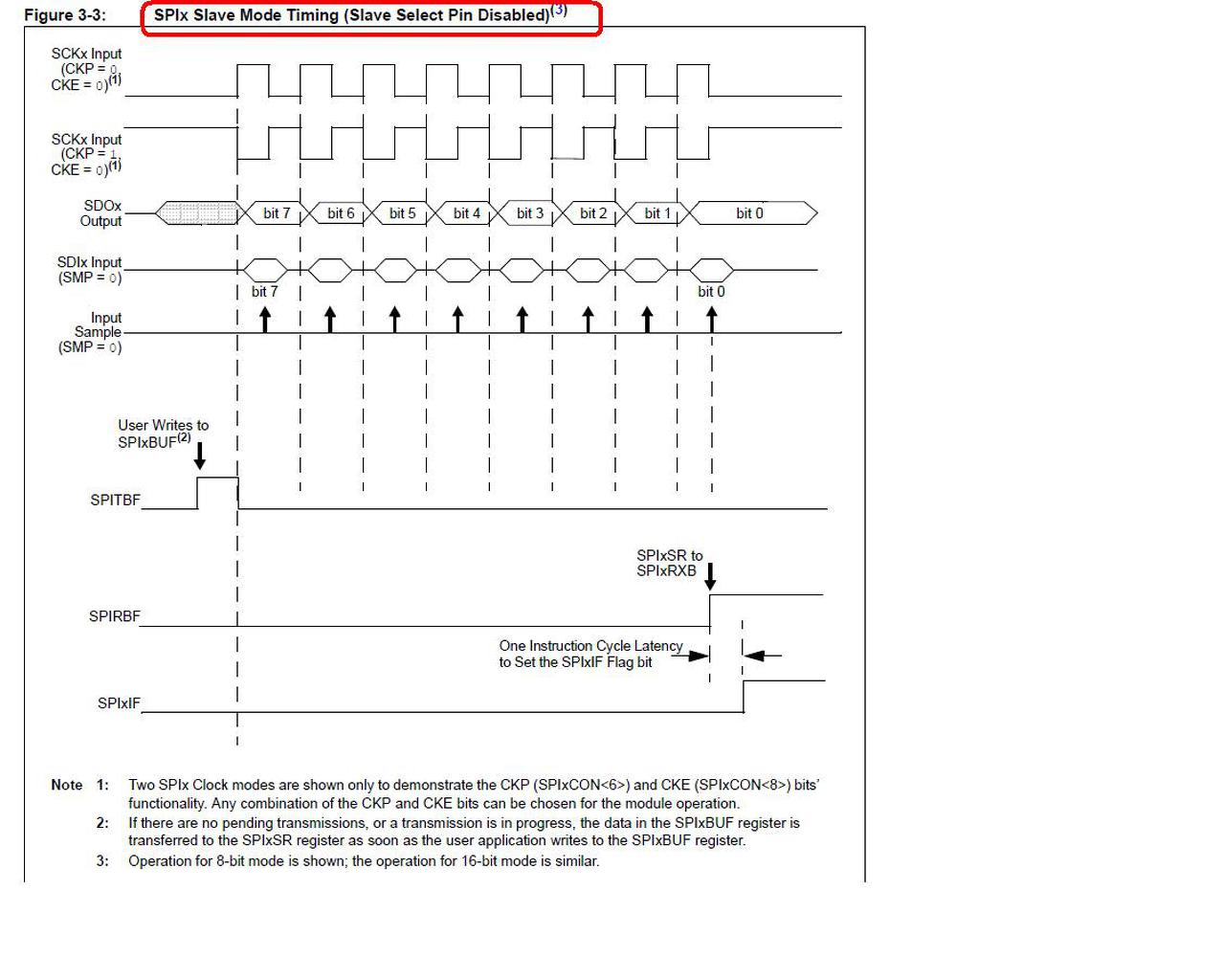

(#) Zsora válasza apromax hozzászólására (») Dec 13, 2015 /
Az /SS láb vezéreli az SDO kimenetet, tehát ha /SS engedélyezve van, akkor /SS magas állapotában az SDO kimenet nagyóhmos. Ha viszont tiltva van, akkor az SDO állandóan aktív.
Az egyes adatbitek beállítástól függően az SCK jel fel- vagy lefutásánál mintavételeződnek ill. tolódnak ki. 8 vagy 16 adatbit beérkezése után az SPIxRBF magas állapota tudatja hogy a kész adat kiolvasható a vételi tárból.
(#) apromax válasza Zsora hozzászólására (») Dec 14, 2015 /
Az SS láb működését értem, sőt használom is az SPI -t.
Kérdésem arra az esetre vonatkozott mikor úgy megy a busz hogy a Slave eszköz nem igényli az SS jelet (Lásd a mellékelt képet) . Ekkor hogyan tudja mikor kapott adatot?
