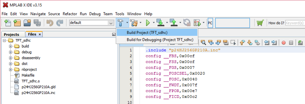

(#) Zsora válasza Poostmaster hozzászólására (») Márc 18, 2016 /
Ahogy már Pali79 is ajánlotta: Fent keresd!
(A mellékelt kép ugyan nem a v2.10-ás linuxos verzióról van, de sok különbség nem lehet.)

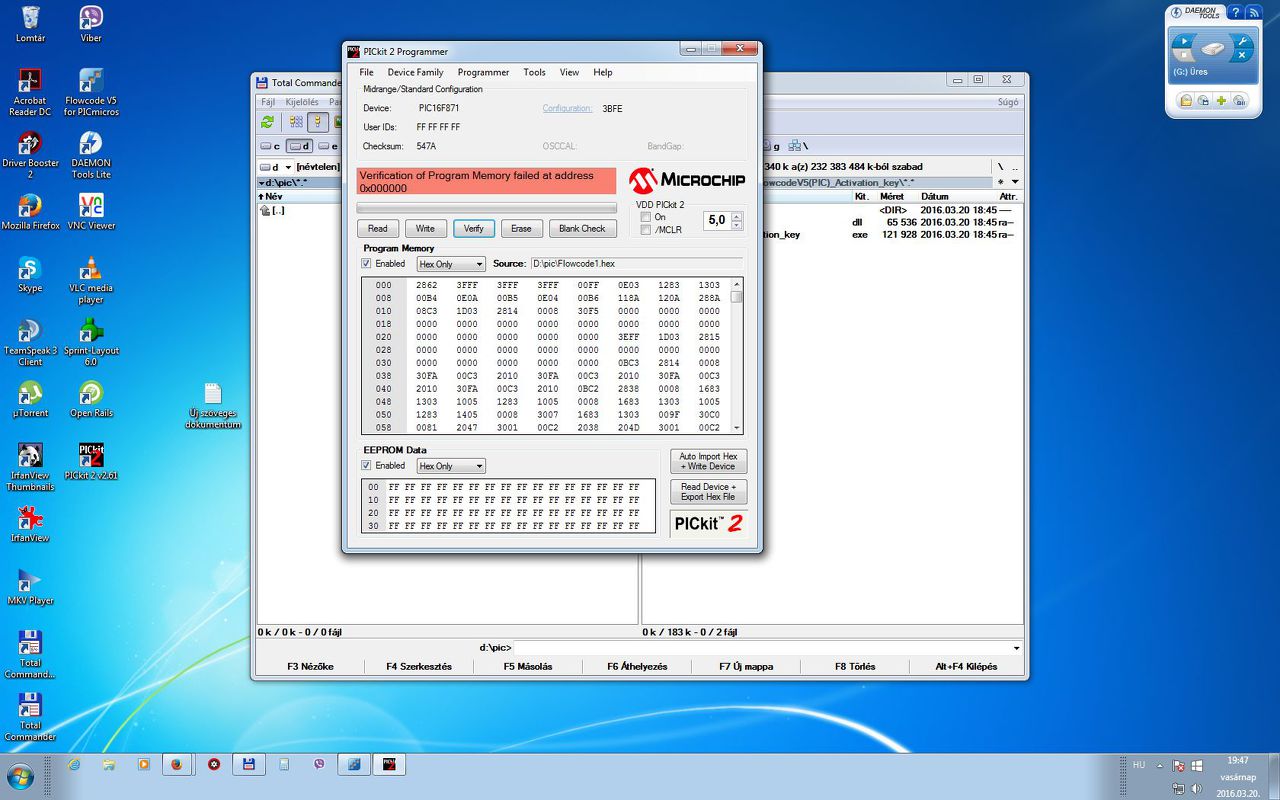

(#) Sinike hozzászólása Márc 20, 2016 /
Megcsináltam a Watt-féle PicKit2 klónt, és be is forrasztottam mindent, mivel van belső ICSP-je. S mivel eleve nem volt égetőm, gyorsan összetákoltam ugyanazon Mester WLPT-s égetőjét is. Mivel nem volt itthon 7407, ezért 7414 invertert tettem bele (régi nokia flashert alakítottam át ) de mivel inverter - 2-2 kapun küldöm át - azaz vissza is fordul a jel. Saját programját használva Port-teszt alkalmával szépen mérem a feszt, (külső pc-táp), tehát 5,1V és 12,01V. PGD és PGC is az 5V stabilan vagy 0,16V.
Nem ismeri fel a PIC-et! Nem tudom, hogy, s merre induljak tova..?
Először egy rögtönzött IC-foglalatban próbáltam (amit régi PCI portos videokártya csatijából fűrészeltem ki), de a megépített panel esetén a PIC be van forrasztva.
Persze PIC új, de lehet, h gyári hibás? Nagy pech lenne akkor - de másik nincs..

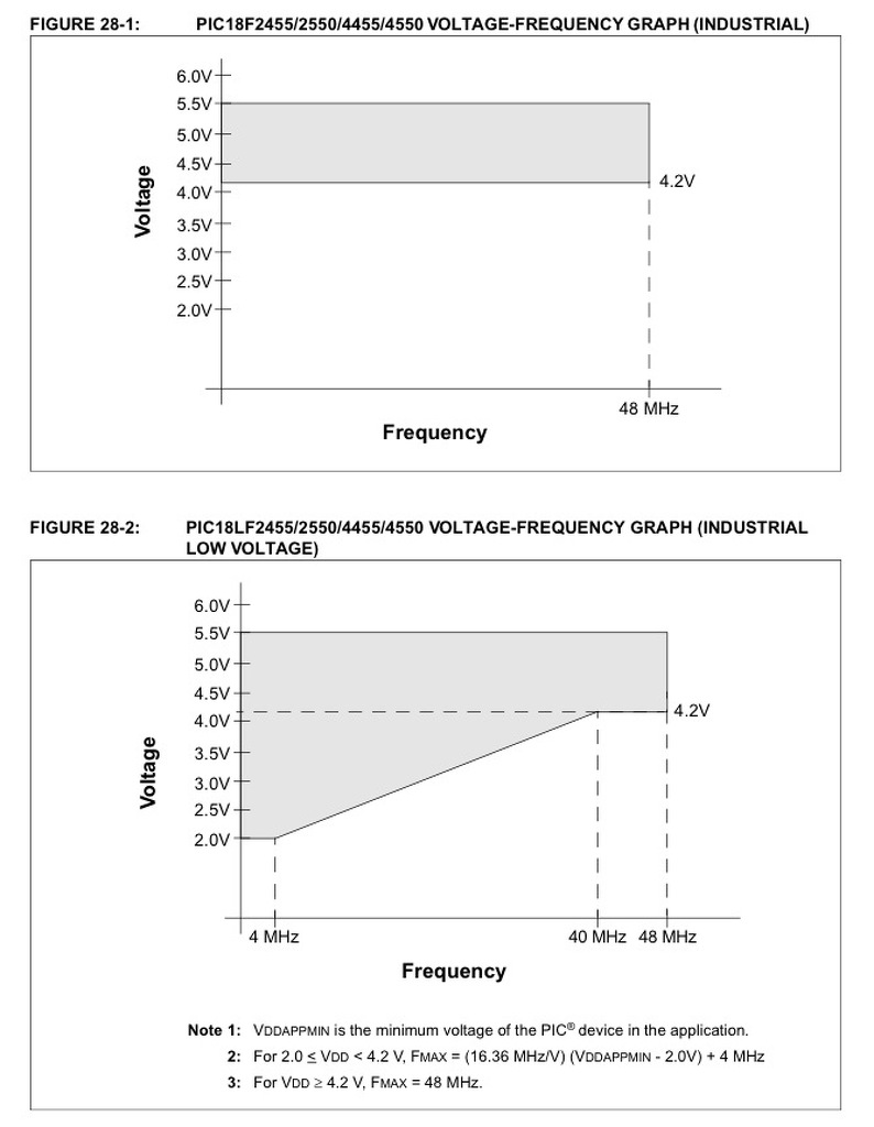

Egy 18F4550-et szeretnék működtetni, ESP8266-al, és egy Tiny RTC I2C modullal.
Az ESP-nek 3,3V kell a Tiny-nek 5V.
Leírás alapján a Tiny logikai H szintje min: 2,2V
Ha a PIC-et 3,3V-ról járatom okazthat-e gondot, ha a Tiny felől az SDA-n logikai H szintnek 5V érkezik?
És mi a helyzet, ha még USB-n is szeretnék kommunikálni? Ha jól tudom az USB-n 3,3V- os jelek szaladgálnak, ha nem kötöm be az USB csati +5V-ját az úgy jó?

A 18F4550 -nek minimum 4.2V Vdd kell (ld. Fig. 28-1). A 18LF4550 3.3V tápfeszültség mellett csak 25MHz -es órajele lehet (ld. Fig. 28-2), ez csak low-speed USB kapcsolathoz elég.
(#) icserny válasza Lamprologus hozzászólására (») Márc 20, 2016 /
Jobban jársz, ha 5 V-on maradsz, csak az ESP8266 modulnak csinálj 3.3 V-ot és megoldod a szintillesztést (legegyszerűbb esetben egy ellenállásosztóval az ESP bemenetén).
3.3 V-os tápfeszültséghez más típusú PIC mikrovezérlőt célszerű választani.

(#) Lamprologus válasza Hp41C hozzászólására (») Márc 20, 2016 /

(#) Bakman válasza Lamprologus hozzászólására (») Márc 20, 2016 /
Adatlap, 368. oldal. ezeken az értékeken belül tudják garantálni a biztos működést, ami nem jelenti azt, hogy kilépve a sávból, nem működik.

(#) Lamprologus válasza icserny hozzászólására (») Márc 20, 2016 /
PIC adás irányban oké az ellenállás osztós megoldás, de a vételnél valahogy 5V-ot kell csinálnom az ESP 3,3V-os H szintjéből.
Értem én, hogy a PIC leírása 4,2V-ot ad meg alsó értéknek, de akkor a PIC katalógusban ahol válagothatok "kedvemre" a PIC-ek között akkor miért 2-5,5V van megadva? Pont emiatt választottam ezt a típust...
Meg valahol olvastam olyant is, hogy ha 3,3V-ról járatom akkor a VUSB lábat köthetem a tápra, nem kell kondi.
Félre ne értsetek, nem kötözködni akarok, csak a miértekre vagyok kíváncsi!
És köszönöm mindenkinek a segítséget!
Két hozzászólással előbb ott egy oldal az adatlapból. Lehet járatni 2 V-ról is, de alacsonyabb sebességgel.
(#) Lamprologus válasza Bakman hozzászólására (») Márc 20, 2016 /
A 18LF4550-et lehet 2V-ról ... de a 18F4550-nél én 4,2V-ot látok alsó határnak. Vagy roszzul értelmezek valamit?
Jól értelmezed.

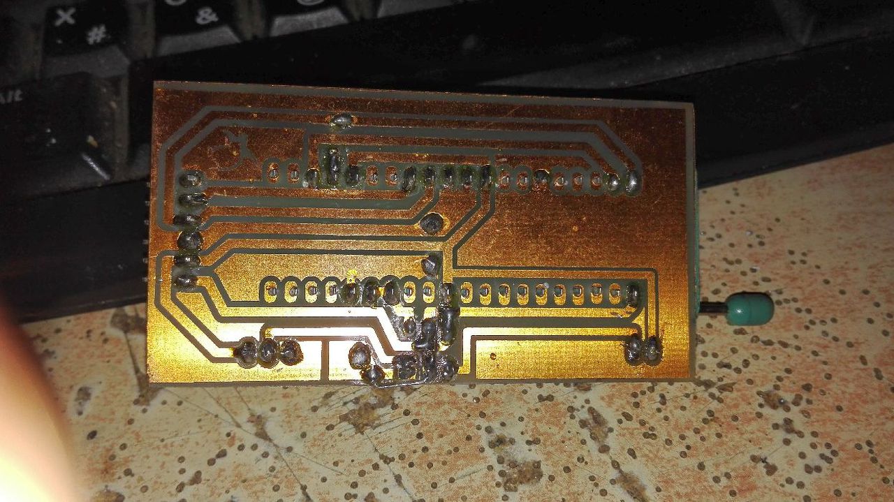

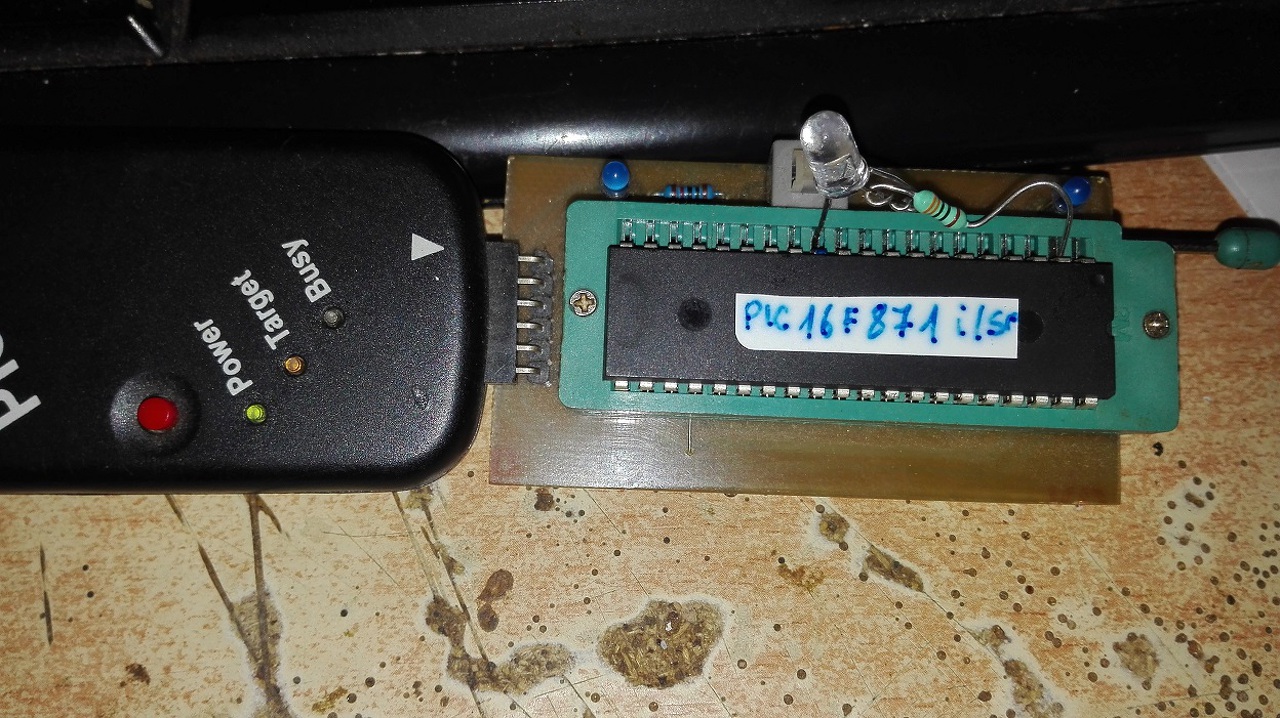

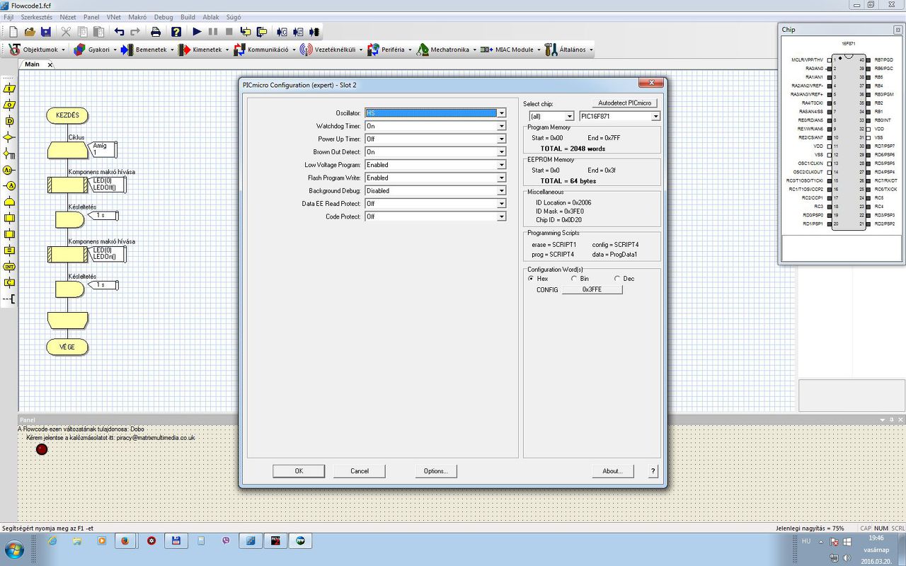

(#) bzumi hozzászólása Márc 20, 2016 /
Sziasztok, kis segítséget szeretnék kérni, van egy pic16f871 chip, ledet szeretnék vele villogtatni kezdésnek, de nem akarja villogtani, esetleg mellékelt képek alapján én csinálok rosszul valamit?
Ráírom a programot, majd hozzáérintem a led pozitív lábát a RA0 lábra másikat meg VSS lábra, adok neki pk2-őn +5 voltot és semmi reakció az a gyanúm hogy én csinálok valamit nagyon sután, segítséget kérnék hogy lehetne működésre bírni.. arra is gondoltam esetleg belső oscillátor nincs bekapcsolva? de hol kell azt. Köszönöm
„Vagy rosszul értelmezek valamit?”
Igane, rosszul. Az LF változat ugyan megy 2 V-ról is, de csak 4 MHz-en a 48 helyett...
(#) icserny válasza bzumi hozzászólására (») Márc 20, 2016 /
A watchdog timert nem kellene letiltani?
LED-et áramkorlátozó ellenállás nélkül ne köss PIC lábra!
(#) zenetom válasza bzumi hozzászólására (») Márc 20, 2016 /
Lehet a Flowcode-os topicba kéne átmenni, de:
- HS oszci van beállítva, ami szerintem itt is külső kvarcot igényel, szóval állítsd át Intosc-ra, vagy valami ilyesmit keress...
- a Watchdog Timer-t ajánlatos kikapcsolni a kezdő-projecteknél, akárcsak a Brown Out Detectet is (meg szerintem a Low Voltage Programot is),
- ha jól látom, 2x 2db táplába van (2db VDD és 2db VSS), mind a 4-et illik bekötni, a két VDD megy a +5V-ra, a két VSS meg a GND-re.
Szerk.: ahogy látom a programozás se sikerül, szóval valami már ott se oké (a low voltage programot mindenképpen kiszedném). A ZIF foglalatos NYÁK-on hogy vannak bekötve a lábak?

(#) bzumi válasza icserny hozzászólására (») Márc 20, 2016 /
Raktam rá ellenállást nehogy leégjen a led, meg letiltottam amit mondtál de akkor sem akar villogni, programba meg villog
(#) Pali79 válasza bzumi hozzászólására (») Márc 20, 2016 /
Ennek a PIC-nek nincs belső oszcillátora, így kell rá egy kvarc meg két kondi. Ezek nélkül semmit sem fog csinálni.
