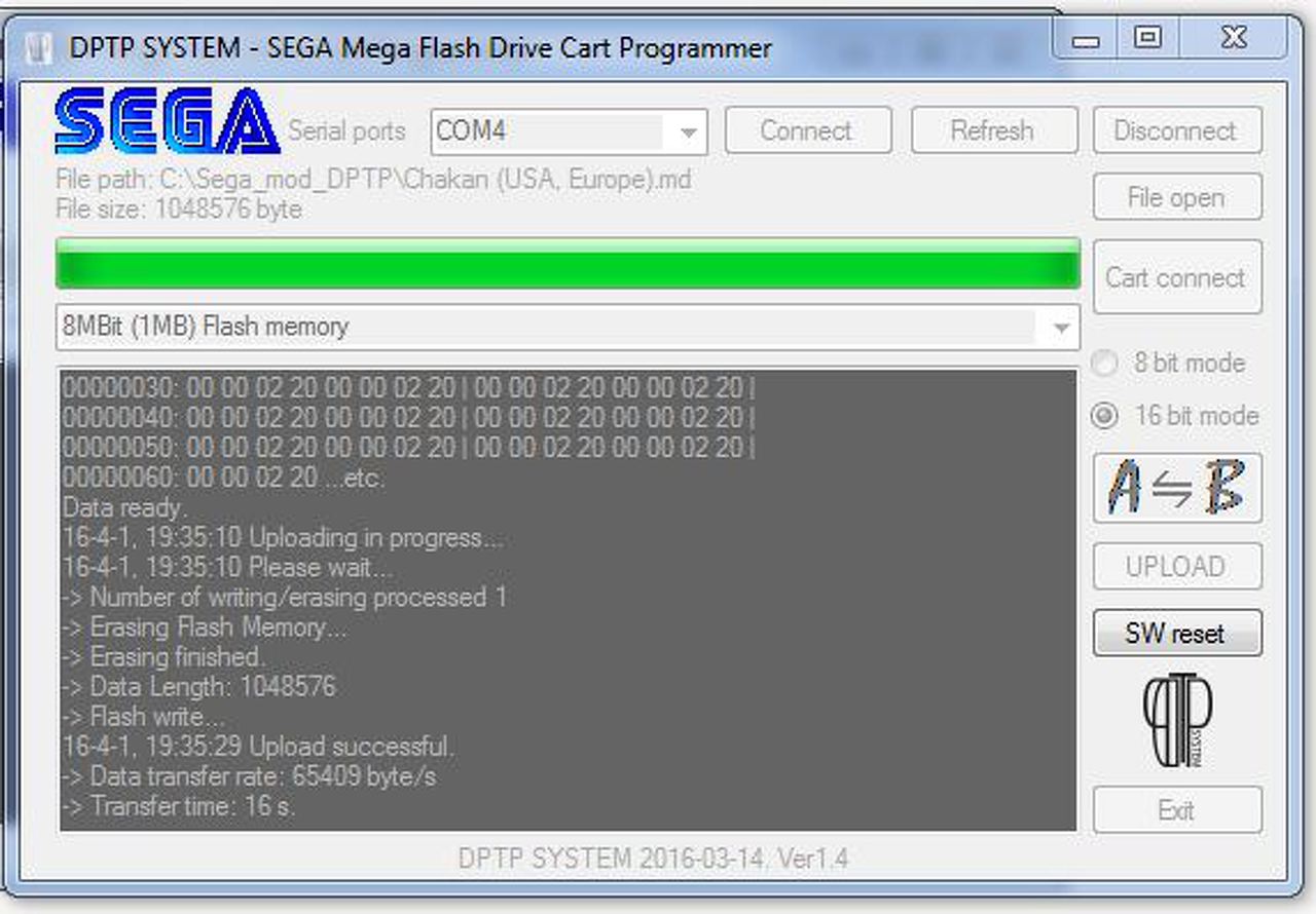

(#) don_peter válasza usane hozzászólására (») Ápr 1, 2016 /
40MHz-en kegyek a PIC.
Legnagyobb osztással a 2457600BR jöhet szóba, úgy 1-et kellene beállítani de ez sajna nem megy így.
A leírás szerint +1 lenne amit be kellene írni SPBRG regiszterbe, de a tapasztalat a -1-et mutatja.
Legalább is nekem így működik..
1228800 BR-t beállítva SPBRG -be 1-et betöltve, 65kbyte/s-ot értem el üresjáratban.
USB CDC sem lenne több szóval, akkor ez a megoldás maradhat is..
Zsora: igen azt nézem, de beállítani hogy tudom?
Mert ezzel:
„Baud Rate = FOSC/(16(X+1))”
Már nulla alatti összeg jön ki, és most tesztelve 2457600BR már nem akar menni.
