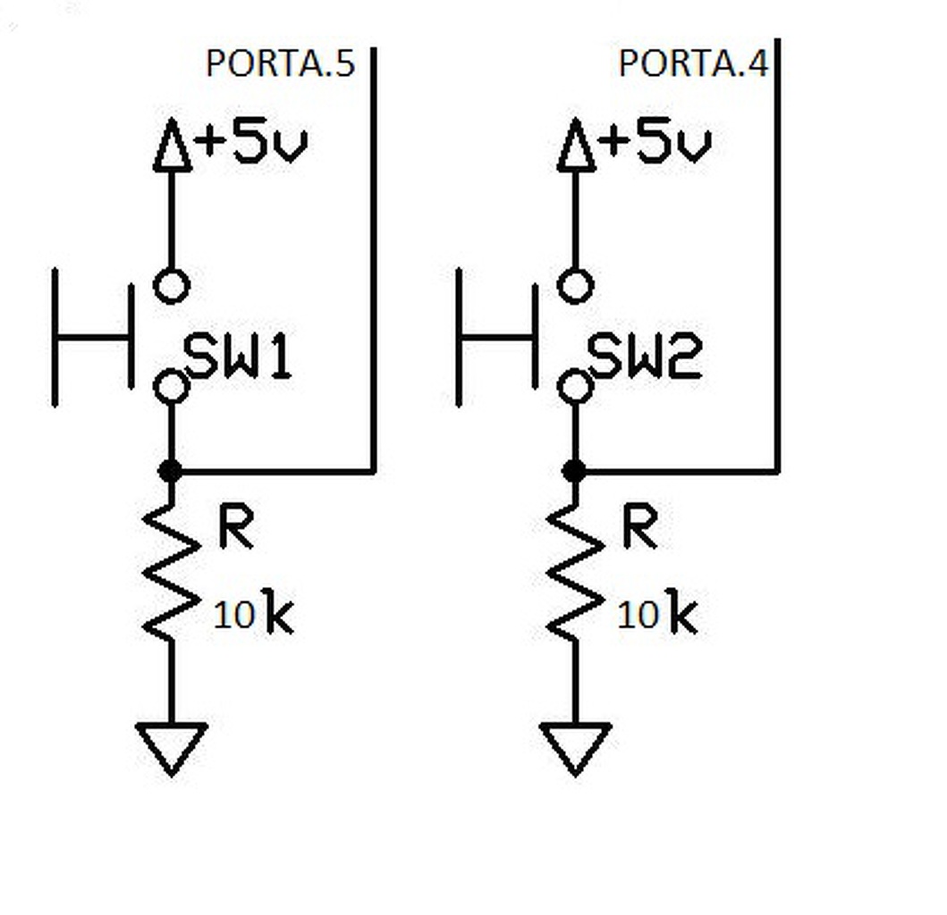

A következő programmal kapcsolaban szeretném kérni segítséget. Nem boldogulok a hex-ba való lefordításával. Megkérhetnék-e esetleg valakit, hogy lefordítsa nekem. Egyébként egy peltier modul szabályozása lenne. Alul a kapcsolást is mellékelem.
Nagyon szépen köszönöm előre is!
Gyors volt
![]() A kapcs rajzon nincsenek ott a nyomógombok az ra 4 / 5 lábakon. A programban már ott a supportjuk, de ha lebegve hagyod a lábakat, akkor ennél a pic-nél folyamatosan magasat fog érzékelni, ergo minden körben rá fog futni hogy egyet fel + várakozás, utána egyet le + várakozás részekre. Szerintem így ne hagyd, mert nem fog tetszeni. Edit: Nincs bekötve a reset láb se, az pláne ne maradjon úgy! Kondenzátor + ellenállás. A hozzászólás módosítva: Ápr 5, 2016

Oh bakker, most nézem csak nagyítóval a képen, az ra5 egyben a reset láb is. Azt nem húzogathatod le kapcsolóval.
A programban ezt a sort:
írd át erre:
és a "le" gombot az ra3-ra kösd. De amúgy a kapcsolástechnika stimmel. Az ra5 lábat pedig húzd fel +5v-ra egy 10k-s ellenállással, és egy 10 nanos kondival a GND felé. Bár a pic16-ot nem tudom, mennyire kényes ebből a szempontból, azzal majd a többiek mindjárt kisegítenek. Mindenesetre ezt a pic-et a saját helyében már egyébként sem programozhatod ebben a kapcsolástechnikában, mert nagyon körbe van pakolva amúgy is. Programozáshoz máshová kell átraknod.
Ennél a picnél, MCLRE_OFF beállítás mellett, a reset láb sima bemenet. Nem kell se felhúzni, se átírni. Használható a gombhoz nyugodtan.
Köszönöm. Még az adc moduljához had kérjek egy tippet. Egyszerűen csak lesem azt a fejezetet az adatlapján, és nem találom az adc kikapcsolását. Persze az init résznél azokat a clear dolgokat sem értem, mert basic, és valószínűleg rendben van, mert eredetileg már működött, de többször ellenőrizni sosem árt. Hogyan kapcsol ki a 16-osokon az adc?
PIC válogatja, de nézd meg az ANSEL regisztereket.
Persze az is kérdéses melyik PIC-re gondolsz... A hozzászólás módosítva: Ápr 7, 2016
Köszönöm. Akkor ha jól értem maradhat az ra5-ön a LE gomb, a reset láb meg ugyan ez, de nem kell rá pluszban kötni semmit se.
