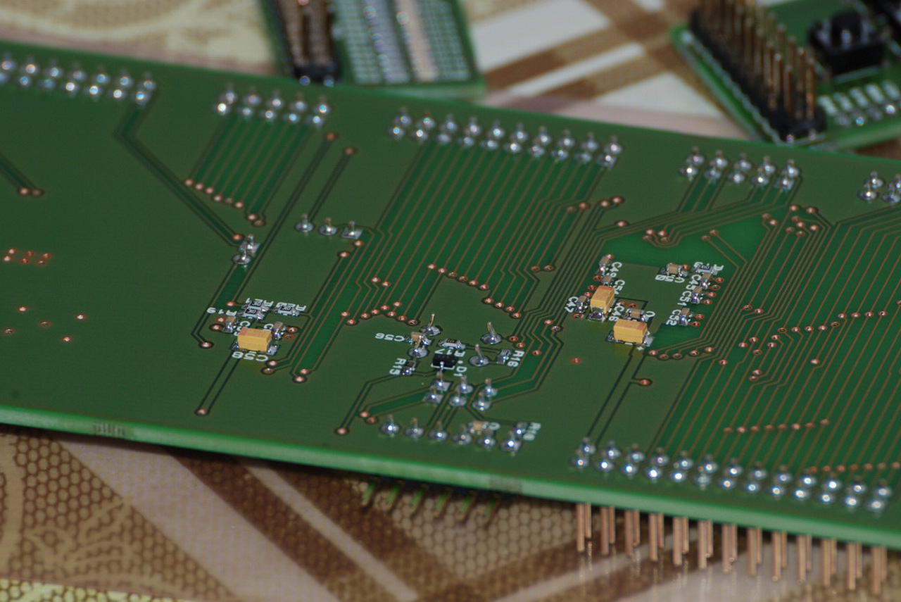

Nos ma eljutottam odáig, hogy a teszt panelen a memória cím vezérlést a DPROT-ra kötöttem.
Azonnal fogadta a szekvenciákat.
Nem igazán értem egyelőre, hogy miért nem fogadja ha szétszórva a protok közt állítgatom a címvezetékeket.
Lehet a túl sok bit vezérlése instabillá teszi a PIC-et, vagy egyszerűen bezavarodik.
kb 55bit van vezérelve egyszerre. (memória 16 adat, 23cím és 7 vezérlő + 4 OLED, + 4 USB, + 1 LED)

(#) Zsora válasza don_peter hozzászólására (») Júl 18, 2016 /
Talán csak valami elírás. Vagy valami le nem tiltott periféria használja az egyik lábat.
Esetleg LED-eket kötsz a címkimenetekre és állandó magas ill. alacsony szintet adsz ki. Látni fogod, ha valami nem stimmel.
„A4 - E7 (ideiglenesen áttéve A7-re mert a LED befolyásolja magas szintet)
A22 - A7”
Ez pl. nem okoz konfliktust?
(#) don_peter válasza Zsora hozzászólására (») Júl 18, 2016 /
„Ez pl. nem okoz konfliktust?
A22 - A7””
29LV640-nél nem mert 21 fix címbit van.
És igen, D port akart lenni
Próbálom áttervezni a nyákot, hátha meg tudom oldani a címbitek kivezetését a D port-ra.
A maradék 6bit-et meg valahová kiosztom.
A hozzászólás módosítva: Júl 18, 2016

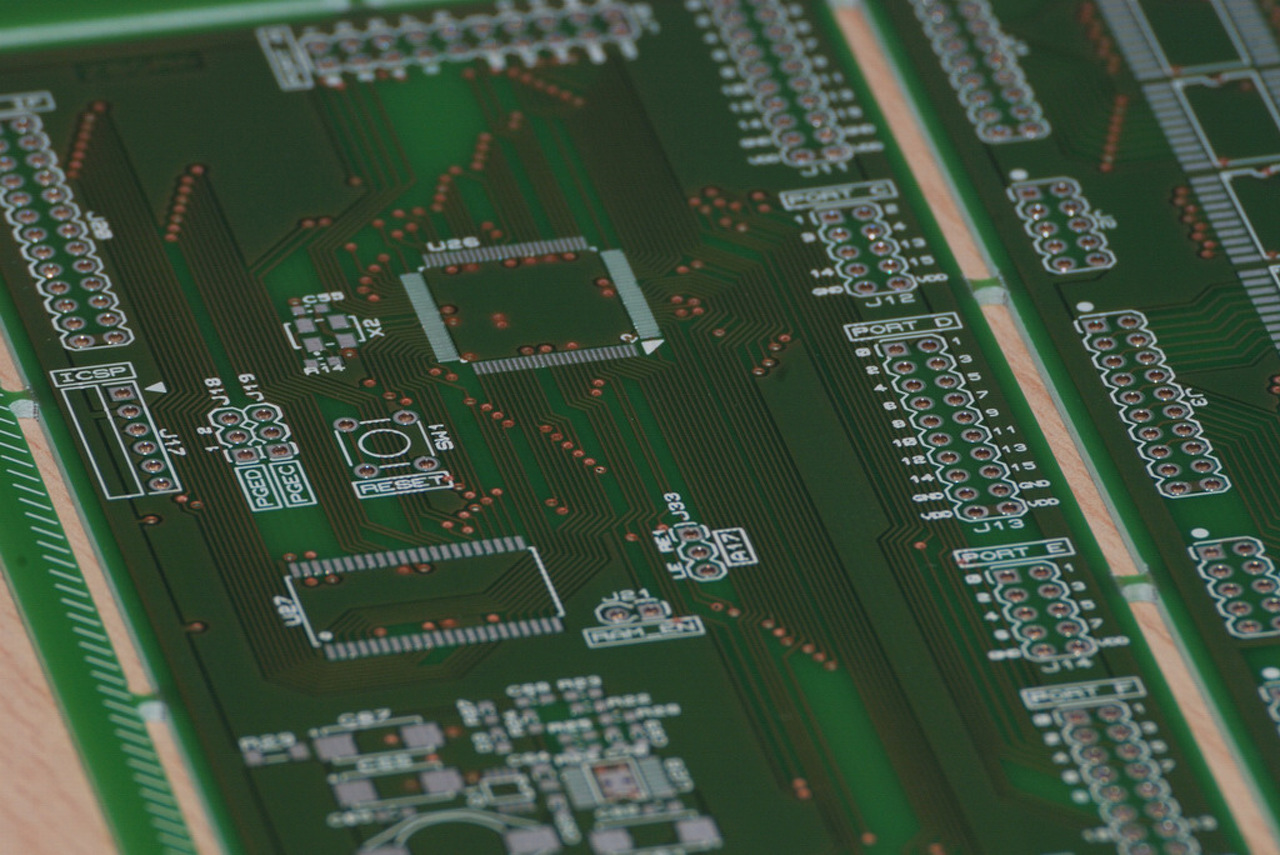

Simán megoldható 2 rétegen a teljes B és D port kivezetése.
Pár éve csináltam egy próbapanelt a 100 lábú PIC24HJ256GP210A mikrovezérlőhöz, ott az összes portot kivezettem oldalsó tüskesorokra. Természetesen minden tüskesoron rendezettek voltak a portok bitjei. Az a panel is 2 rétegű volt.

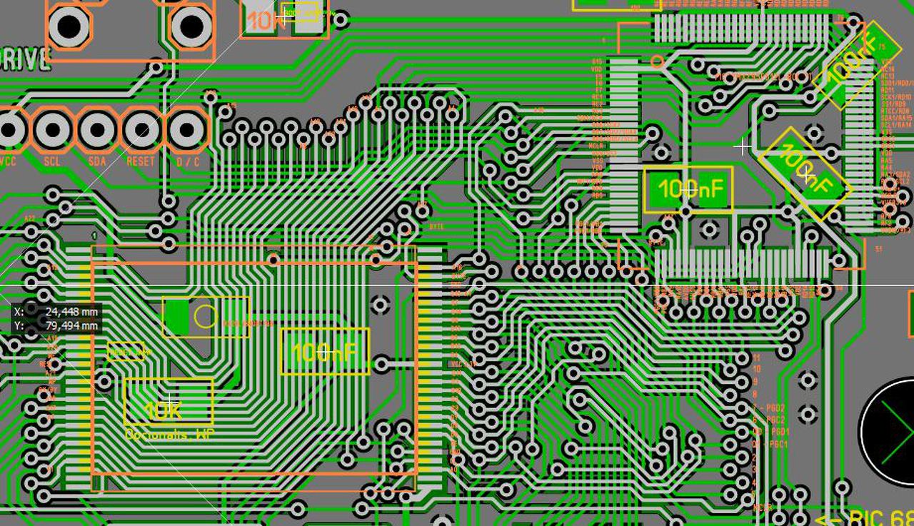

(#) don_peter válasza Zsora hozzászólására (») Júl 19, 2016 /
Láttad, PIC32MX795 bit és port szervezését?
Elég vacakul oldották meg.
Sajna itt nem elég, ha csak tüskékre rendezem kétoldalt portonként, itt be is kell kötni hiszen a kész hardver nyákján a memória meghatározza a szerveződést.
De osztok egy képet, hogy értsd.
Egyébként lehet sikerül megoldanom, de egy egy ilyen tervezés több napot is igénybe vesz már.. Elég nagy macera.
Egyelőre a D port fele van kivezetve, most jön a másik fele a problémásabb terület.

(#) Zsora válasza don_peter hozzászólására (») Júl 19, 2016 /
Az általam mutatott panelen nem csak a tüskékre mennek ki a portok, hanem egy TSOP44 tokozású SRAM-ra is a teljes (16-bites) B és D port, ill. az E és F portok néhány bitje. Igaz én 0,5mm osztású TQFP100-as tokot használtam és több helyem is volt, viszont te meg (ahogy látom) vékonyabb vezetőket és kisebb viákat alkalmazol, tehát nem lehet gond. (A PIC24 és a PIC32 lábkiosztása nyagymértékben kompatibilis egymással.)
Egy jó stratégia vezetékezésnél: az egyik oldalon (többnyire) vízszintes, a másikon (többnyire)függőleges vezetőket használsz.
Akárcsak usane, én is azt javaslom hogy először a hiba okát derítsd fel, mert abból tanulsz. Viszont a teljes portok használata később csak előnyödre válik a könnyebb és gyorsabb vezérlés miatt.

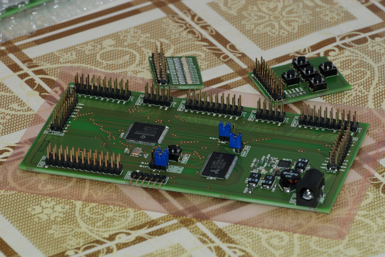

(#) don_peter válasza usane hozzászólására (») Júl 19, 2016 /
Ezen már túl vagyok.
LED-eket tettem az adat portra aztán a Cím bitekre.
Tökéletesen működött, látszatra legalább is, mert a memória kezelésére nem volt alkalmas.
Mikor próbaként átdugtam a próbapanelen D portra a címzést, azonnal, a már megírt programmal, működött.
Szóval nem igen értettem, de arra a következtetésre jutottam, hogy a PIC-en szétszórt adatbitek nem voltak alkalmasak a címzésre.
Hogy pontosan miért azt nem tudom.
Most áttettem D protra a címzést fixen, a nyákot is átterveztem, most ellenőrzöm, hogy jó e, ha igen akkor még egy két teszt és mehet gyártásra.
Igazából nem jövök rá, miért nem működött.
Kontakt hiba biztosan nem volt, persze nincs olyan hogy tuti, de sokszor ellenőriztem.
Mindegy szerencsére megoldódott, 3hét töretlen törődés meghozta eredményét
Most már azt csinálja amit én akarok.
