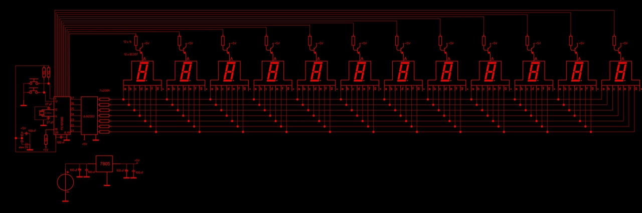

Egy pici segítségre lenne szükségem. Megcsináltuk a képen látható kapcsolást. Működik is szépen, a gond az, hogy a 18-as lábat arra használnám, hogy jelezzem a pic számára van-e tápfesz vagy elemről megy, de hiába veszem el a tápfeszt valamiért 2,5 volt körül marad a lábon és így a pic nem érzékeli a változást. Ha műszerrel rámérek akkor lemegy a feszültség és rendben működik, de magától nem esik le a feszültség. Mi lenne erre a megoldás?
(#) pajti2 válasza Pali79 hozzászólására (») Júl 18, 2016 /
Jelezném, hogy a kapcsolási rajz kivehetetlenül gyenge felbontású.
(#) Pali79 válasza pajti2 hozzászólására (») Júl 18, 2016 /
Az oldal nagyon lebutította, nem vettem észre. A legfontosabb részletét kittem pdf-be.
