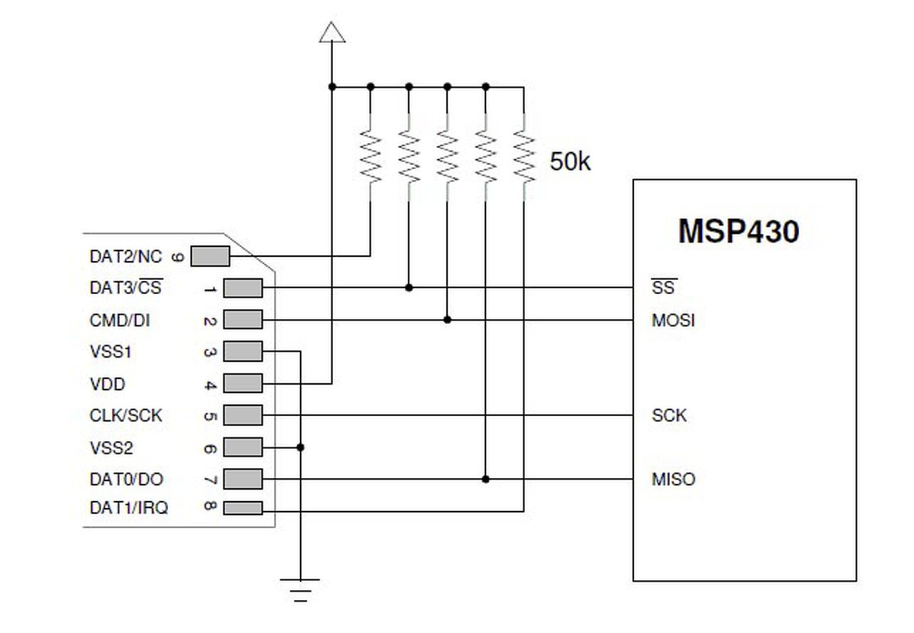

SD, microSD egy kutya, csak a méret más. A neten van pár bekötési rajz. Arra figyelj, hogy 3,3 V-os az SD kártya. Olyan formátumban írsz rá, amilyen neked tetszik. A kezelését viszont a kontrollerből kell megoldani.
(#) kriszrap válasza Bakman hozzászólására (») Júl 28, 2016 /
Hány láb szükséges hozzá?PICre nézve.
(#) Bakman válasza kriszrap hozzászólására (») Júl 28, 2016 / 1
Legalább próbálj meg keresgélni egy kicsit. SPI busz kell hozzá.

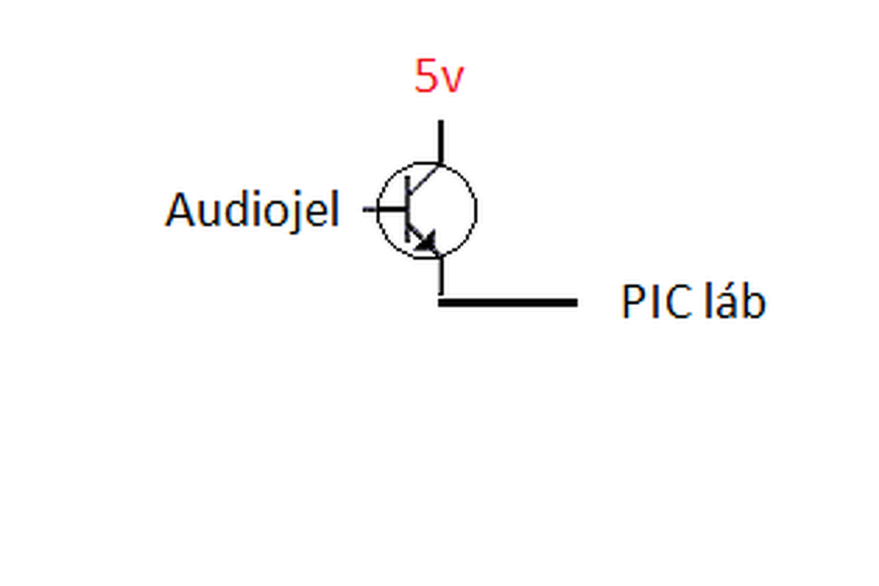

Igy nem lesz baj???
Bármilyen Tranzisztor jó oda pl bc337???

„Igy nem lesz baj???
Bármilyen Tranzisztor jó oda pl bc337???”
Így lesz csak igazán nagy baj! Semmi sem korlátozza a PIC-be bejutó áram nagyságát.

(#) Pali79 válasza kriszrap hozzászólására (») Júl 29, 2016 / 1
Soros ellenállás kell a tranyó és a PIC lába közé mondjuk 500-300 ohm körüli.

(#) pajti2 válasza kriszrap hozzászólására (») Júl 29, 2016 /
Elviekben nem lesz baj addig, amíg a pic lábat véletlenül nem kapcsolod kimeneti alacsonyra, miközben audio jelként bemeneti magasat küldesz rá.
Ha meg mersz bízni benne, hogy márpedig te sosem követsz el olyan hibát, és hajlandó vagy rá feltenni azt a pic-et is, akkor jó lesz az úgy, és tranzisztornak is bármilyen npn-t odarakhatsz (igen, bc 337-et is).
Ha mégsem bízol magadban annyira, a tranzisztor emitter és pic láb közé rakj oda egy soros 1K-t. Kicsit halkabb lesz tőle a bemenet, de a pic-nek még csak melegedésnyi baja sem lehet azon a módon. Majd amikor már a végleges kapcsolás és program is kiforrottá vált, egyszerűen csak rövidre zárod.
(#) kriszrap válasza pajti2 hozzászólására (») Júl 29, 2016 /
Még vacilálok de tranzisztoros megoldás lesz 1k ellenálásasl al.
Már csak annyi hogy a tranzisztor hogyan "nyitogassam"??
Vagy az audio jel mehet ellenálláson keresztül a bázisra??

(#) ha1drp válasza kriszrap hozzászólására (») Júl 29, 2016 /
A rajzod szerint, ha az audiójel feszültsége eléri, avagy meghaladja a ~0.7v-ot logikai 1 kerül a PIC bemenetére. De csak is akkor, abban a pillanatban!
Ha az a cél, hogy az analóg jel meglétekor H szintet legyen fel a PIC lábán akkor a megoldásod nem jó! A tranzisztor előtt egyenirányítani, pufferelni kellene az analóg jelet. A tranzisztor emittere és a föld közé szintén ~10kohm kell, mert ha a tranzisztor zárt a PIC lába lebegni fog.
Amennyiben az audiójel mérése szükséges a tranzisztornak ilyen formában nincs keresnivalója az áramkörben.

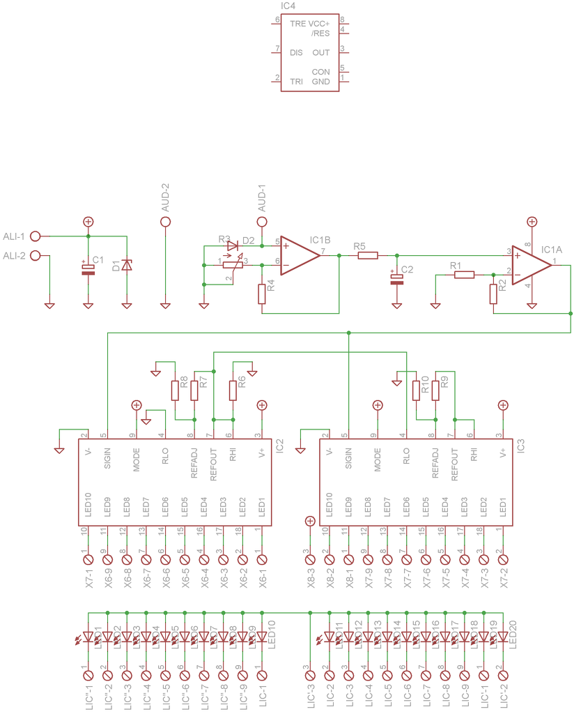

(#) kriszrap válasza ha1drp hozzászólására (») Júl 29, 2016 /
Na az a tervem hogy led kockából Vu meter(nem kell pontosnak lenni . látvány elem) csináljak és potival tudom majd bemenő jelet álltani ennyit szeretnék .ADC-használnék.
A hozzászólás módosítva: Júl 29, 2016
(#) Hp41C válasza kriszrap hozzászólására (») Júl 29, 2016 /
A kapcsolás felső két műveleti erősítője a csúcsegyenirányító valősítja meg. Az erősítést úgy állítsd be, hogy több V nagyságrendű legyen a második erősítő kiementén a jelé, de nem haladja meg a PIC tápfeszültségét. A kimenetet viheted egy PIC analóg bemenetére.
