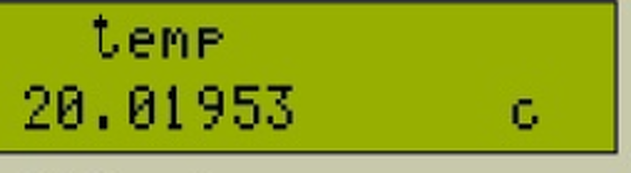

Valaki tudna abban segíteni, hogy mit kellene átírni a csatolt programban, hogy a hőfokot csak 2 tizedes jegyig írja ki a kijelző?
Ahogy most kiírja, számomra tök felesleges.
(#) Hp41C válasza Imi18 hozzászólására (») Aug 7, 2017 /
Mikro C? Egy ötlet.
