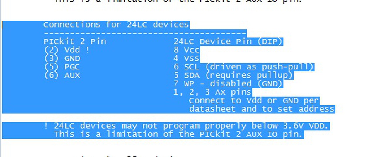

Van egy Pickit2 programozóm. Arra vettem, hogy ki tudjak olvasni 24LC16 vagy 24LC64 eepromokat, és azt át tudjam másolni egy másikba. Vért izzadok, de a Pickit program akkor sem ismeri fel, bárhogy teszem bele a pici 8 lábút, és bárhogy jumperolom, mindig csak 00-ákat olvas, lassan átgurulok rajta az autó kerekével... (hozzáértésem konvergál a nullához). Valaki meg tudná menteni a napom, mert lassan elválik az asszony, annyit dühöngök az asztal felett
(#) mate_x válasza zsszami hozzászólására (») Aug 12, 2017 /
A pickit2 telepítési mappájában van egy txt fájl, ott benne van, hogyan kell bekötni. Az 5-ös lábra kell egy felhúzó ellenállás is, ha esetleg azt kihagytad volna.

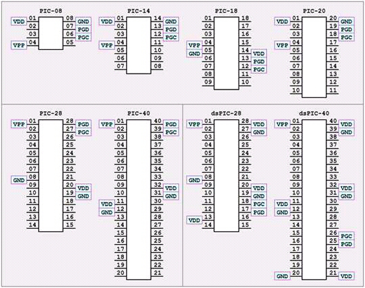

Sziasztok! Valaki segítene nekem,hogy kell pickit2 vel PIC12F629 -et programozni? A saját programjával.A hex filét kéne áttnyomni rá . Előre is köszi
(#) attika válasza jointsilver36 hozzászólására (») Aug 12, 2017 /
Google első találata.
Ez alapján kösd be.
(#) jointsilver36 válasza attika hozzászólására (») Aug 12, 2017 /
Eszerint kötöttem be az elsö kép szerint.
(#) gyurma888 válasza jointsilver36 hozzászólására (») Aug 12, 2017 /
Ha valóban az első rajz szerint kötötted be, akkor működni fog.

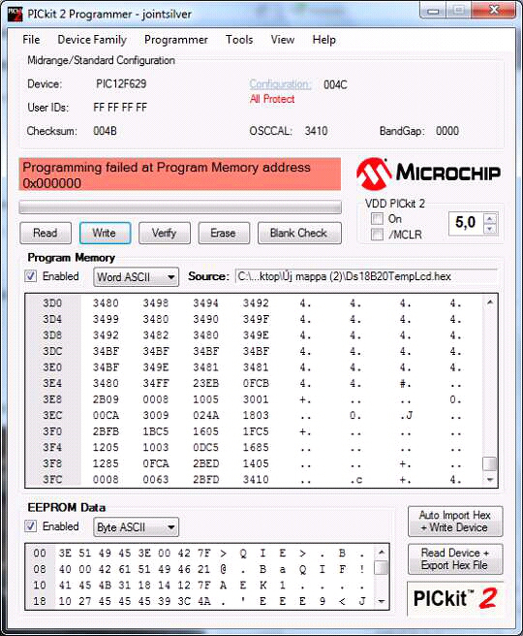

(#) jointsilver36 válasza attika hozzászólására (») Aug 13, 2017 /
Ezt írja a program.Mit jelent?
(#) jointsilver36 válasza gyurma888 hozzászólására (») Aug 13, 2017 /
Mért? A második rajz nem jó? Amit én töltöttem fel?

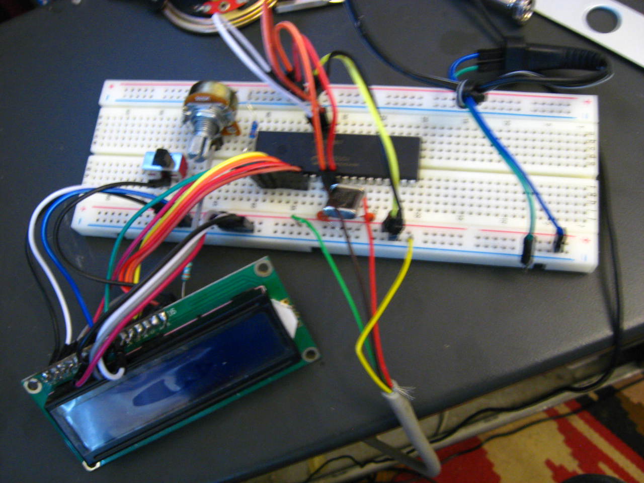

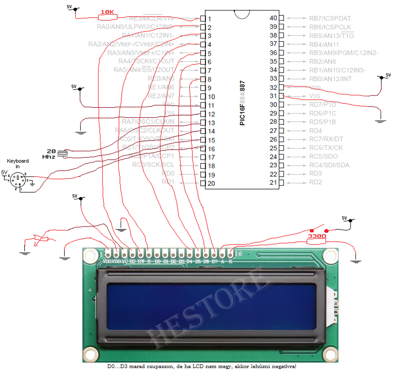

(#) Udvari Zsombor hozzászólása Aug 13, 2017 /
PIC16F887 van a próbapanelen. Kijelző háttérfény és kontraszt van, billentyűzet feláll, de nem reagál, azaz nem ír a kijelzőre!
Van a quartz lábai és a negatív között egy-egy 22㎊ kondenzátor, ami nincs még rajta a rajzon.
Mi lehet még probléma?
Nincs esetleg valami ilyesmi kitben (mert már kezdem feladni)?
(#) Udvari Zsombor válasza Udvari Zsombor hozzászólására (») Aug 13, 2017 1 /
Ha csatlakoztatom a PIC tápfeszültségét is, akkor leesik 3V köré a feszültség, és semmi se működik, csak az LCD háttérfénye gyengébb és a PIC eléggé meleg!

(#) Bakman válasza Udvari Zsombor hozzászólására (») Aug 13, 2017 /
Zárlatos a PIC.
(#) attika válasza Udvari Zsombor hozzászólására (») Aug 13, 2017 /
Ha lehúzol mindent s Picröl és csak a kvarcot meg a 100nF kondit hagyod rajta akkor is melegszik ? Mekkora tápfeszt adsz a picnek és miről hajtod?
(#) Udvari Zsombor válasza attika hozzászólására (») Aug 13, 2017 1 /
5V megy az egész rendszernek egy univerzális adapterről! És milyen 100㎋ kondenzátor?? Olyan nincs a kapcsolásban, legfeljebb kettő 22㎊ kondenzátor a quartz lábai és negatív között! Tulajdonképpen bármit csinálok a helyzet változatlan!

(#) nagym6 válasza Udvari Zsombor hozzászólására (») Aug 13, 2017 /
Az LCD kontraszt poti bekötése nem jó, ha kontraszt beállítás nincs, akkor semmi nem látszik.
Áramfelvétel mennyi, a táp is lehet gyenge.

(#) Udvari Zsombor válasza nagym6 hozzászólására (») Aug 13, 2017 /
Táp gyenge? Az simán elbír egy eredetileg 12V-os fénycső-előtétet! És elnézést, kontraszt is van, csak amikor leesik a feszültség, akkor már az se látszik...
„...leesik 3V köré a feszültség... ...a PIC eléggé meleg”
Ha a PIC-et kiveszed a panelből és visszajön a tápfeszültség (ami eléggé valószínű a leírásod alapján), akkor zárlatos a PIC.
(#) Udvari Zsombor válasza Bakman hozzászólására (») Aug 13, 2017 1 /
Mitől? Pedig mindent az előírásoknak megfelelően kötöttem össze!
