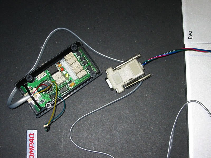

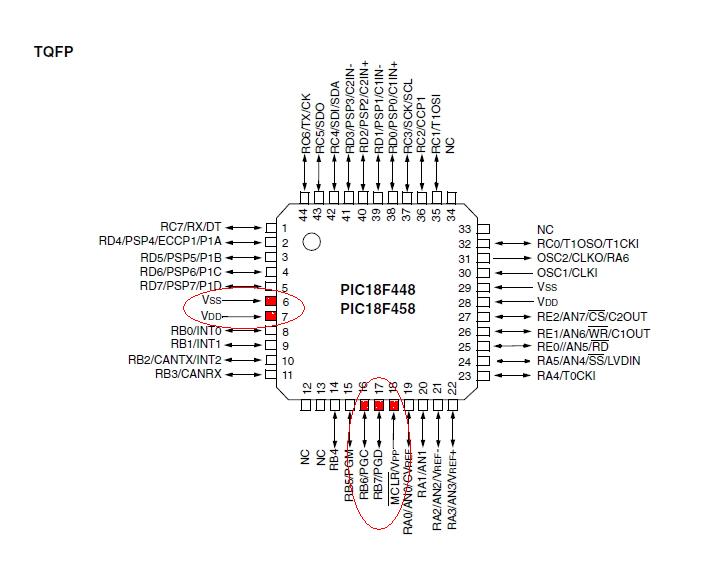

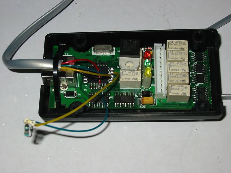

(#) csacsa72 hozzászólása Márc 8, 2011 /
Azzal kezdeném hogy teljesen kezdő vagyok pic téren.
Vásároltam egy Pickit2 tőt, és szeretnék megjavítani egy Op-com interfészt,amibe újra be kellene égetni a bootloadert, de nem tudom hogy a pickit csatlakozójából kijövő kivezetéseket simán ráköthetem a Pic megfelelő lábaira vagy kell még közbe iktatni valamit.Talaáltam képeket a neten , hogy más is próbálkozik, ezeket felrakom. A pic tipusa PIC18F458 TQFP. A segítséget előre is köszönöm,és elnézést ha nagyon láma vagyok.
Üdv Csaba
(#) zsoltee0001 válasza csacsa72 hozzászólására (») Márc 8, 2011 /
Simán rá kell kötni a PK2 megfelelő lábait, a bekarikázott lábakhoz és jónak kell lennie.
Gond akkor van csak, ha pl. készülék MClr lába valamilyen bemenetre megy, mert akkor esetleg nem tud átbillenni írás/olvasási üzemmódba a pic.
Szerintem nézd meg, hogy van-e használva a láb.
üdv
(#) icserny válasza csacsa72 hozzászólására (») Márc 8, 2011 /
„nem tudom hogy a pickit csatlakozójából kijövő kivezetéseket simán ráköthetem a Pic megfelelő lábaira vagy kell még közbe iktatni valamit?”
Közbeiktatni semmit sem kell. Inkább az a kérdés, hogy az MCLR, PGD és PGC lábakra nem csatlakozik-e olyan áramkör, ami beterhel és zavarja a programozást.
(#) pajti2 válasza icserny hozzászólására (») Márc 8, 2011 /
Köszi a tippet. A soros eepromokhoz képest tényleg jó cuccok. Sajna kicsit drágák.
(#) csacsa72 válasza icserny hozzászólására (») Márc 8, 2011 /
Köszönöm a válaszokat. A PGC-PGD-MCLR lábakra nincs semmi kötve,üresek.Holnap próba, utána beszámolok. Még egyszer, köszi.
Üdv Csaba
Akkor szüret! Azért az MCLR lábon legyen egy 10 kohmos felhúzás!
Az bizony gáz, ha üresen van az Mclr láb, kell oda a 10k-s felhúzó és nem a PK2 írás/olvasása miatt (mert az felhúzza magától) hanem a normál üzemnél.
Pont egy ilyen 458-om szállt el emiatt a jómúltkor (RIP)
(#) csacsa72 válasza zsoltee0001 hozzászólására (») Márc 8, 2011 /
Akkor pontosan hová tegyem a 10K -t. Egyik vége Mclr és a másik? Vagy sorba az Mclr-el ?
Köszi
Üdv Csaba
„Egyik vége Mclr és a másik?”
Magas szintre kell húzni, hogy fusson a program. Ebből mire tippelsz?
„Vagy sorba az Mclr-el ?”
Nem, a programozót közvetlenül kösd rá!
Hú ezt benéztem , bocsánat , mégis van ott alkatrész. Itt a rajz.
Köszi
(#) watt válasza csacsa72 hozzászólására (») Márc 8, 2011 /
Lehet valamit nem értek, de a D4 dióda pont fordítva van, nem beszélve arról, hogy el is hagyható(helyére rövidzár).
(#) csacsa72 válasza watt hozzászólására (») Márc 9, 2011 /
Köszönöm mindenkinek a segítséget,sikerült megjavítani.Tökéletesen működik.
Üdv Csaba
