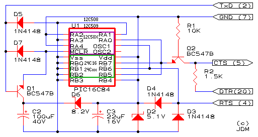

Lehet hogy hülyeséget kérdezek, ez az égető csak pic16c84hez jó? két léptetőmotort szeretnék róla vezérelni, és nemtudom jó e hozzá. úgy gondolom a pic 16f84 jó lenne szerintetek?
(#) Norb3rto hozzászólása Márc 1, 2011 /
(#) Hp41C válasza Norb3rto hozzászólására (») Márc 1, 2011 /
Sajnos a mai alaplapokkal ez a JDM programozó nem működik helyesen. Olvasd el Watt oldalán, miért ne építsünk JDM programozót...
(#) Norb3rto válasza Hp41C hozzászólására (») Márc 1, 2011 /
Már kezdtem is volna hozzá... köszi a választ!
Watt oldalán van néhány működő verzió, és vannak párhuzamos porthoz illeszkedő, egyszerű programozók is.

(#) Kotesz hozzászólása Márc 6, 2011 /
A pickit2 kivételével milyen eszközzel tudok 12F508-at programozni?
ilyen programozóm van
de ezzel sajnos nem tudok beégetni csak 12c508-ba.
(#) vicsys válasza Kotesz hozzászólására (») Márc 6, 2011 /
Szerintem töltsd le az újabb ICprog-ot.
(#) Kotesz válasza vicsys hozzászólására (») Márc 6, 2011 /
Próbáltam az 1.06A verziót de sajnos nincs benne abban sem.

(#) vilmosd válasza Kotesz hozzászólására (») Márc 7, 2011 /
Hali
A Winpic800 nem tudja?
