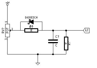

				Sziasztok! Egy problémát kell megoldanom. A feladat a következő: Rendelkezésre áll egy analóg bemenő jel (+-) 0-5 V feszültséggel. Ezt a feszültségszintet (vezérlőjelet) egy potenciométer fogja szolgáltatni, aminek a pozícióját egy gázpedál pillanatnyi állása határoz meg. A probléma az, hogy a kimenő jelszint hirtelen nagyot tud változni. (Pl: padlógázos indulás) Megoldásként egy olyan mikovezérlős megoldás érdekelne, ami egy analóg bemeneti jelet másol egy analóg kimeneti jelre, de kizárva - egy bizonyos meredekség feletti változást. Köszi a segítséget!
				Szia! Biztosan kell a mikrovezérlő? Egy ellenállással és kondenzátorral is megoldhatónak tűnik.
				Szia! Szerintem azzal az a baj, hogy ha a vezérlőfeszültség hirtelen 0 V lesz, akkor a kondenzátor még tárolja a feszültségértéket, így nem állítja le a rendszert. Azt nem írtam, hogy csak pozítív meredekségben kell a szabályzás. Szép estét!
				Ugyan itt off, de ez hirtelen kisüti a kondit.
				Szia! jó az a kondi- ellenállás, csak még kell egy dióda. Felfutás -> ellenálláson keresztül, lefutás diódán keresztül- üdv.
				Értelek, és köszönöm a segítséget. Valóban a setup_oscillator() függvénynek semmi köze a külső oszcillátorhoz, azzal a belsőt lehet megadni. A setup_timer_0() függvényben nincs olyan beállítási lehetőség, hogy externalra állítsam át a clock sourceot. De ha #fuse-nak megadod a HS-t, akkor csak akkor fog a külső kőről menni a cpu, ha nem hívom meg a setup_oscillator() függvényt, másképp átáll a belső oszcillátorra. A setup_timer_0() függvény úgy működik nálam, hogy T0_INTERNAL-ra van állítva, és akkor megy a timer0 a külső kőről. Egyébként az a megoldás, amit írtál a legprofibb! Pont ezt hiányolom a helpből is, hogy írják, hogy melyik függvény melyik regisztert írja/olvassa, és annak is hanyadik bitjét milyen paraméter megadására...
				Szia! Tényleg nagyszerű megoldásnak tűnik, de jó lenne szimulálni, mivel be kell bizonyítanom néhány embernek, hogy ez egy jó megoldás. Pspice megfelelő erre a feladatra? Köszi
				Pspice jó, Tina is jó lehet (ti.com-ról ingyenes verzió letölthető). Viszont ha lényeges, hogy 0-5V -> 0-5V legyen a transzformáció, akkor a dióda bizony látványos nemlinearitást visz a rendszerbe (nyitófeszültség, ugye). A mikrokontrolleres megoldásnak is vannak persze hibái, csak éppen másmilyenek. Ha az adott felhasználásban (gázpedál) az emberi életet is kockáztatja a készülék, akkor el kell gondolkodni a meghibásodások kezelése hogyan történjen (egy szenzor nem szenzor, egy vezeték nem vezeték, egy mikrokontroller nem mikrokontroller).
