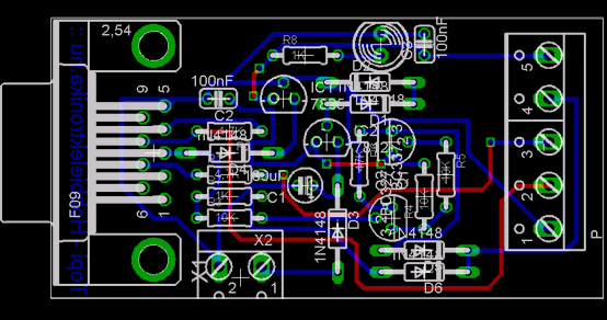

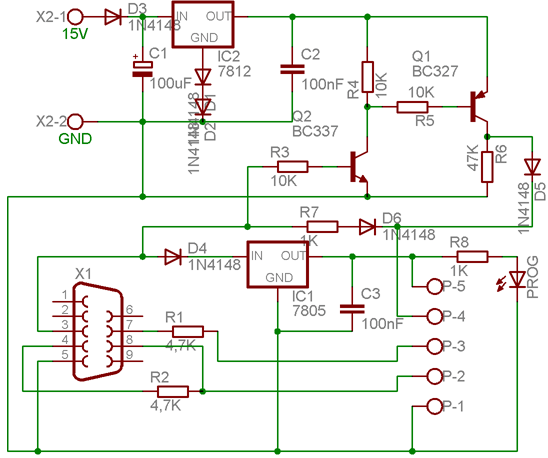

Köszi!A pic 16f877 és ehez akarok egy saját égetőt,(dell laposra lenne rákötve).Találtam egy jó cikket amit Topi írt(Nulláról a robotokig I.) és abban közöl egy egyszerű kapcsolási rajzot amin ki van küszöbölve a stabilitás problémája.Azt nem értem benne hogy azt most a laptop usbre direktbe rádugom vagy kell usbsoros átalakító?Én emellett arra gondoltam, hogy a p csatlakozókat úgy kötöm össze a pic megfelelő lábaival hogy csinálok még 1 panelt amin rajta van a pic a két kondi egy hs rezgő és p sorrendben kivezetem a pic lábait és a két panelt egyszerűen csatlakoztatom.Na ez mekkora baromság látván a nyákot és kapcsolási rajzot?

Ha laptopra kell, akkor a soros portos égetőt helyből felejtsd el. Az USB-soros átalakítós cuccokat szintén nagy ívben kerüld. Ha van párhuzamos port, akkor párhuzamos égetőt használhatsz. Ha nincs az sem, akkor marad az usb-s, ezesetben pedig vagy Pickit2 vagy ICD2. Előbbit javaslom, megvenni sem drága (8000Ft körül), de után is építhető. Az ICD2-t megvenni drága, de szintén utánépíthető. Mindkettőről találsz itt a kapcsolások között leírást.
Ezeket a JDM-es szornyedvenyeket fejeltsd el szerintem, sok fejfajastol megkimeled magad. Epits PicKit2 klont vagy vegyel egy gyarit - meg az sem annyira nagy osszeg. Az legalabb USB portos ami nagy valoszinuseggel megy kozvetlen a laptop USB-jerol (en is Dell lapirol hasznalom, Inspiron 6400). Ha valamiert nem menne, mert pl az USB fesz nincs a kivant erteken, akkor meg ra lehet dugni egy kulso taplalasu USB hub-ot barmikor...

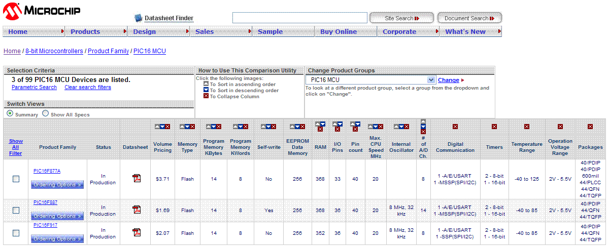

Nem tudom mit szerettek abban a 877-esben? A debug expressben 887-es van es az kivalo tanulgatasra is meg 877 helyett is, annak van belso oscija is. Nem ertem tenyleg ez a 877 honnan jon mert nem Te vagy az elso aki azzal szenved.
Nezzetek meg, minel tobbet tud a PIC annal olcobb...
Idézet: „Nem ertem tenyleg ez a 877 honnan jon mert nem Te vagy az elso aki azzal szenved.” Jó ideig a 16F877(A) volt a 16F sorozat "királya", ezért azt ajánlottuk mindenkinek. Elég sok projekt is ezen alapul, mert ahol picet árultak, ott ilyen biztosan volt. Amióta megjelent a 16F887 és hasonlók, azóta természetesen azzal célszerűbb új fejlesztésbe fogni (vagy inkább 18F-el, de az más kérdés). A nem gyári égetőszoftverek hogy állnak a 887-el? |
