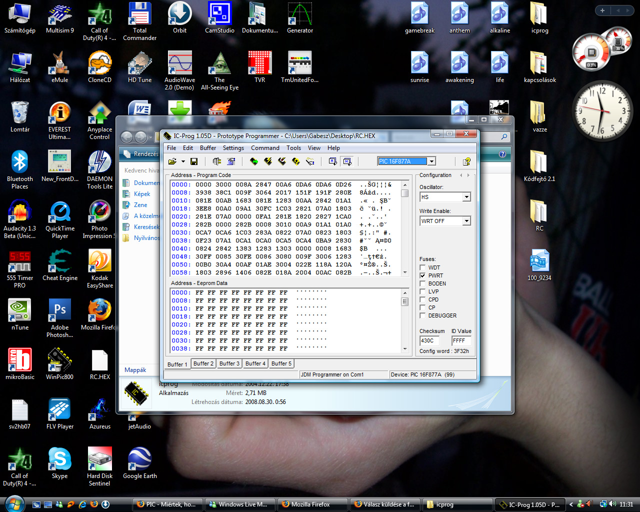

Ezt az égetőt használom: Bővebben: Link Egy angol nyelvű fórumon olvastam, hogy neki az icprog beégette a programot, de ki már nem tudta olvasni, és utána viszont ment a kapcsolás. Általában amikor visszaolvasom a programot, csak pár karakter jelenik meg az első sorban. Ha a programozás közbeni ellenőrzést választom, akkor azt mondja OK
Hat, ez egy JDM es raadasul kulso tapellatas nelkuli amirol koztudott tud bizonytalanul mukodni. Mindezek mellett hianyzik a kapcsolasbol a decoupler capacitor amit mar emlitettem, csupan egy 10u -sat latok ami mas celokat szolgalhat. Amiket kepeket kuldtel az alapjan az latszik, hogy az elso ket szo jo a tobbi nem - lehet addigra merul le a kondi annyira, hogy az mar nem megfelelo a PIC-ednek? Amugy em egeszen ertem a 10k es a 470u szerepet? kondi sorban az MCLR aggal?
Ezenfelul nembiztos, hogy sokat tudok meg segiteni, kiveve egy tanacs: kellene egy valamivel megbizhatobb programozo ha PIC-ekkel szeretnel foglalkozni, pl PicKit2. Ha nem szeretnel PIC-ekkel foglalkozni akkor pedig probald ki jo e az egetes es ha nem akkor kerj meg valakit akinek van rendes egetoje, hogy programozza fel neked.
Az a 470u elvileg azért van, hogy a TXD vonal alacsony állapotában feltöltődjön a kondenzátor, és a magas állapotában hozzáadódjon a feszültsége a vonal magas állapotbeli feszültségéhez. Így valamelyest megkerülve azt a problémát, hogy a soros porton a feszültség alacsonyabb, mint az égetéshez szükséges feszültség. A megbízhatóság természetesen olyan-amilyen...

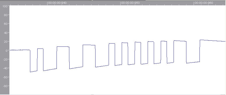

Igen PIC16F628-cal. Egy távirányító infrájából, csak azért bajlódok vele mert a fenetudja mennyi a baud rate ezeknél a távirányítóknál, különben USART-tal próbálkoznék. Néztem már a googli-val is de semmit nem ír. A TMR0-ás idő figyelgetése nekem kicsit komplikált mivel tudni kell hogy a bitek között mennyi idő telik el. Kénytelen voltam rádugni a TSOP vevőmet a hangkártyára, és legjobb felbontásban mintavételezni. 1 bit-re 800uSec időt mértem kerekítve, bár nemtudom hogy ez mennyire hiteles, mivel ezen a téren még nagyon kezdő vagyok, de egyben kitartó is.
Ha jól számoltam kb 25-26 bit Íme a gombnyomások jelsorozatai:
