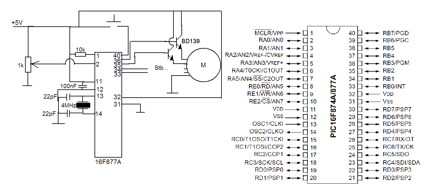

Legjobb lenne, ha lerajzolnád a kapcsolást, amiben próbálkozol a PIC-kel (többek között az ilyen kijelentések miatt: "a PGM láb egyben az RB3 is, ami már a motor egyik tekercsére van kötve jelen esetben... 5 madzagos unipoláris; RB0-RB3 lábak a tekercsekre, +1 a földre"). Ahogy azt már írták is előttem, az MCLR is okozhat gondot, ha lóg a levegőben, valamint a tápszűrő kondik hiánya is lehet meglepetések forrása.
Itt a kapcsolás, és a program!
Hé, hát ez nem megy így, ide PNP-s tranzisztrorok kellenek!
Ez így rövidrezárogatja az áramkörben a tápot, a motor közös vezetéke megy a VCC-re, a tranyók emittere GND-re, Collectora a moci tekercseire, a sorrend a te problémád azt nem ismerem. a tranyók a rajz szerint rosszul vannak bekötve, a nyilazott láb az emitter, a sima a collector.

Na összekavarodtam a tranyók jók ide, csak rosszul vannak kötve!
Megoldás áramkörileg:
- Motor common VCC-re! - Tranzisztor Emitterek GND-re! - Tranzisztor Collectorok Motor tekercsekre! Csoda, hogy ment ez így, a motornak egyébként még a fesz sem mindegy, csak az üzemi feszültségén fog normálisan futni, másképp melegszik, meg akadozik! Nem sokat értek a C-ből, de a vezérlése jó irányú. Motor típusát tudod?

A PNP akkor kapcsol, ha a bázisán 0 szint van. Itt pedig NPN van, hogy akkor nyisson, ha a PIC kiadja az 5V-t azon a lábon. Meg hát mondom, volt hogy megforgatta, és volt hogy megérezte a poti tekerését, de látszólag teljesen rendszertelenül dönt úgy, hogy működik.
A motor tehát 5 vezetékes unipoláris; tudtommal >ilyen<. Én elhiszem, hogy ez így rossz, mert kinézem magamból, de ha működött vele, csak van benne valami
No átkötögettem; pontosan ugyanúgy megy, mint eddig. Érezni, hogy valamelyik láb nyitva tart egy tranzisztort, kézzel forgatva érezni h tartja. Csak áll a program. Ha rajta tartom a programozót és nyomok egy Read vagy Verifyt, elindul, majd megáll.
szerintem írni kéne rá egy csak a motort végtelen ciklusban vezérlő programot!
A motor tekercseinek sorrendje biztos jó, mert ilyenkor előfordul, hogy rosszak a fázissorrendek, és lép kettőt előre, vissza egyet, utána meg előre picit.

Az a gyanúm, hogy a motor induktív lökései bolondítják meg a PIC-et. Próbálj az MCLR lábra is tenni kondit(100n) és a motor tekercseihez diódákat és esetleg kondit. Próbáld meg LED-ekkel, akkor is lefagy-e!? Ezügyben nézz körül a neten, mert nem PIC kérés, ne itt menjünk ebbe bele.

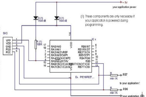

Még egy kérdésem lenne az ICSP-vel kapcsolatban. Amit csinálok kapcsolási rajz szerint az MCLR/VPP és a VDD lábak össze vannak kötve. Viszont az ICSP csatihoz külön-külön kellenének. Ebben az esetben mi a teendő?
Az MCLR lábat kb. 10kohm ellenállással célszerű a VDD-re húzni. A VDD-t és a MCLR lábról két vezetékkel kell csatlakozni a ICSP -hez. A programozáskor az MCLR lábra 13V feszültség is kerül. Ha ezt a lábat bemenetként szeretnénk használni a ármkörben, az ide csatlakozó áramkört meg kell védeni ettől a feszültségtől. Szia Idézet: „Amit csinálok kapcsolási rajz szerint az MCLR/VPP és a VDD lábak össze vannak kötve.” Az a rajz nem jó. Nézd meg a gyári ajánlást és hagyd ki a diódát, úgy jó lesz. Nézz fel az oldalamra, írok az ICSP-ről, rajz is van!

A két dióda nem kell, és nem jó a 100k. Oda 10k kell. Egyébként igen, ilyesmire. Az oldalamon a rajzot nem láttad?

A kapcsolas meg akar mukodhet is de a tekercsekkel nem art parhuzamosan kotni a diodakat( termeszetesen zaro iranyban). Maga aprogram biztos nem mukodik mert a bekapcsolaskor var a soros vonalon egy hex karaktert. Ha ez 0x00 akkor fog elagazni a use_pot() fv-re. Addig amig ez a feltetel nem teljesul, nem tud rafutni a Te altalad kivant fv-re. Javaslom probald meg ertelmezni a program minden sorat, majd amit nem ertesz probald meg megkeresni ra a valaszt C fordito helpjeben. Meg egy javaslat : ha most eloszor hasznalsz C-forditot eletedbe akkor rossz iranyba indultal el. Ezen a forumon mar sokan leirtak, hogy a kezdoknek a legudvozitobb ASM-el kezdeni az ismerkedest. Vannak jo oldalak ahol sok ismeretetet lehet szerezni az asm programozas rejtelmeirol. Ha asm-ben mar penge vagy, utana lehet probalkozni magas szintu nyelvekkel. Hogy miert irom mindezt le? Mert ugy latom hogy ezt az egyszeru C forrast nem tudtat ertelmezni. Eloszor is ki kellene venni az osszes soros vonalt kezelo reszt es csak a lenyeget bennehagyni. Szinte az osszes mintapelda ugyanigy tele van printf(), gethex(), getchar() es egyebb kommunikalo fv-nyel , mert feltetelezik hogy az o:k probapaneljat hasznalod ahol a szoveges be-kivitel a PC-n futo terminal ablakban tortenik soros vonalon keresztul. Na ez a programocska is hasonlo cipokben jar es a kedves elso probalkozasaid a C nyelv nem ismerete miatt kudarcba fulladt. Bocs ha tevedek es Te egy nagy zseni vagy a C nyelv rejtelmeiben. Hogy ne csak leszuras legyen: Irts ki minden mast a programbol, csak a lenyeget hagyd benne. Maga a use_pot() fv mukodonek latszik, csak Te nem hivtad meg soha. A fv hivasa elol mindent ki kell szedni. Nem kell a feltetelvizsgalat sem. Majd kesobb kijavitom a forrast es elkuldom. Udv Vili
