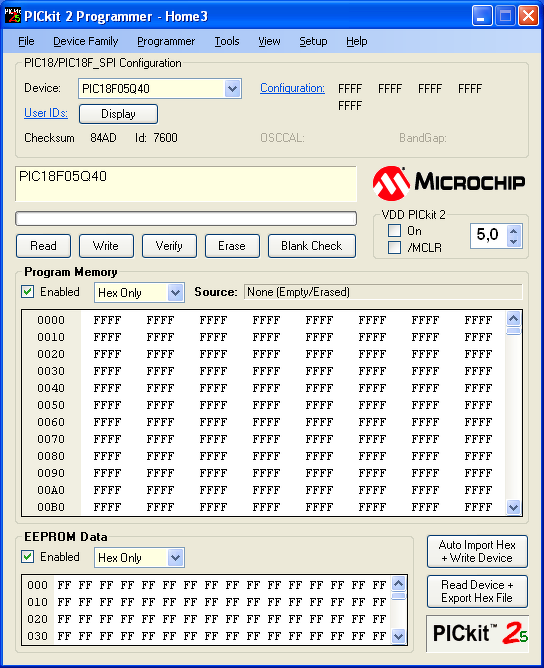

(#) Hp41C válasza sonajkniz hozzászólására (») Máj 3, 2023 /
Ha engem kérdezel, van olyan PICkit2 ami viszi....
(#) sonajkniz válasza Hp41C hozzászólására (») Máj 3, 2023 /
Az a problémám, hogy csak PICkit 3-asom van, de abból több is.

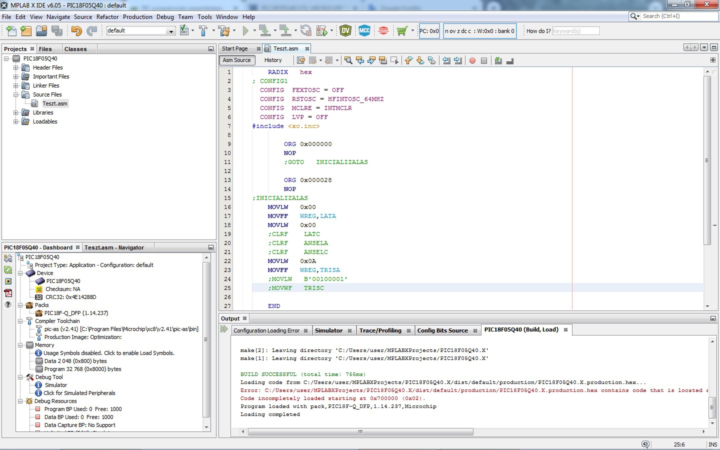

Sikerült már valakinek MPLAB X 5.4 fölötti veziójával asm. programot írmia?
Már a legújabbat is letöltöttem, telepített a legújabb XC8-at, sikeresen létrehoztam a projektet, az új asm.-et. De bármit csinálok, semmi sem tetszik neki. Ha konkrétan csak olyan sorokat hagyok, amikbe nem köt bele, akkor meg mást kifogásol.

(#) pipi válasza sonajkniz hozzászólására (») Máj 4, 2023 /
próbáld "0x" és B' ' forma helyett a végére biggyeszteni hogy H vagy B

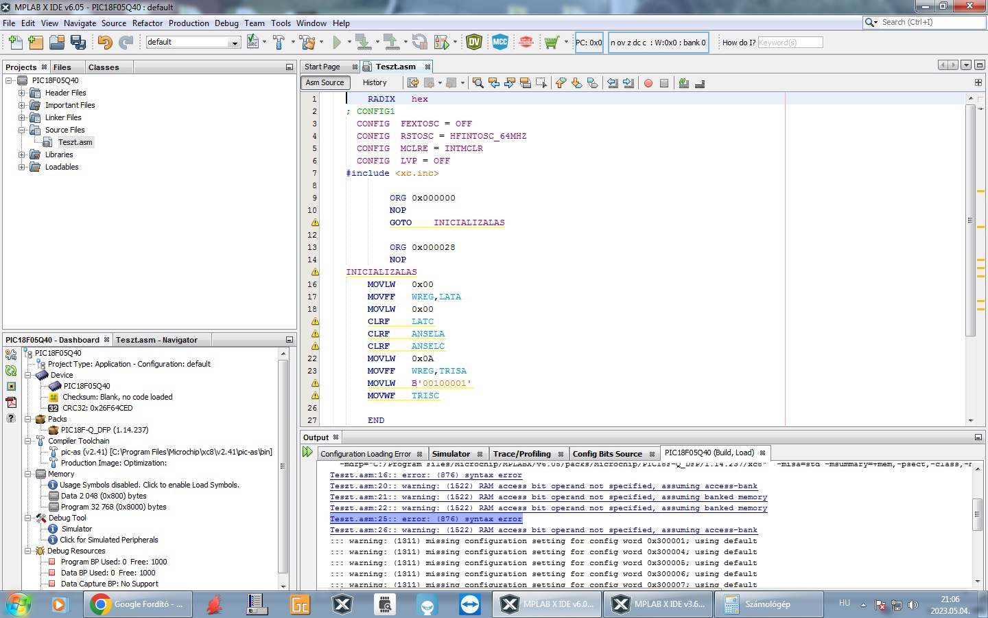

(#) bbb válasza sonajkniz hozzászólására (») Máj 4, 2023 /
Mi a teljes hibaüzenet?
(#) pipi válasza bbb hozzászólására (») Máj 4, 2023 /
syntax error látszik a képeken az értékadós sorokban...
(#) jefflynn válasza sonajkniz hozzászólására (») Máj 4, 2023 /
Szerintem a címke után : kell, bináris konstans pedig 00100001b formában írandó. Ez a két hiba van, a többi sárga csak warning, azok miatt még le lehet fordítani.

(#) Hp41C válasza sonajkniz hozzászólására (») Máj 5, 2023 /
(#) bbb válasza pipi hozzászólására (») Máj 5, 2023 /
A második kép errorjára gondoltam, aminek csak az eleje látszik a képen...
Egyébként meg amit korábban linkeltem, ott van az áttéréshez egy segédlet, amivel ezeket a hibákat ki tudja szűrni: MPASM™ to MPLAB XC8 PIC Assembler Migration Guide

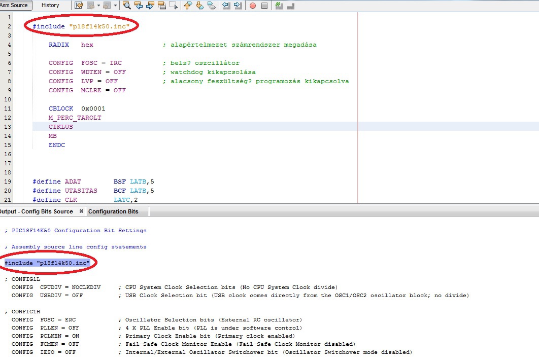

(#) sonajkniz hozzászólása Máj 5, 2023 /
Rá kellett jöjjek, hogy bármit próbálkozhatok, akkor sem fog menni.
Mégpedig azért, mert ha egyszer valamihez nem készítenek asm. fordítót, akkor azt nem lehet assemblyben programozni.
Honnan gondolom igy?
A mellékelt képen látható, hogy amikor kigenerálom a Config biteket, a generátor oda teszi, hogy mit kel behívni.
A kérdéses PIC-nél az van ott, hogy #include <xc.inc>
Magyarán mondva, nincs asm. felülete.
Kipróbáltam a képen látható programmal is, hogy mi történik, ha ezt írom be, és pont ugyan az történt, mint a másik PIC esetében.
Az lehet, hogy C programon belűl enged asm. betéteket, de direkt assembly programozásra nincs lehetőség a Q szériás PIC-ekél.
Talán azért, mert ezt a szériát úgy elbonyolították, hogy még az oszcillátor beállításához is 8 regisztert kell bizergálni.
Így hát bármilyen szép terveim is voltak ezzel a kontrollerrel, kénytelen vagyok elengedni.
Azért köszönöm mindenkinek, hogy próbáltatok segíteni!

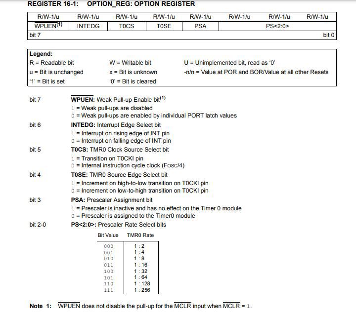

(#) sonajkniz hozzászólása Okt 29, 2023 /
Egy kis segítséget szeretnék kérni.
Egy PIC10F322-essel szenvedek.
Nem akar felébredni alvásból, pedig az adott beállításokkal az adatlap szerint fel kellene. (képek)
Beállítások:
  1. INICIALIZALAS
  2.     CLRF    LATA
  3.     CLRF    ANSELA
  4.     CLRF    ADCON
  5.     MOVLW   B'00001100'
  6.     MOVWF   TRISA
  7.     MOVLW   B'00100111'
  8.     MOVWF   OPTION_REG
  9.     MOVLW   B'00100000'
  10.     MOVWF   INTCON
  11.     MOVLW   B'01110000'
  12.     MOVWF   OSCCON
Itt akad el:
  1. MAIN
  2.     CLRF    LATA
  3.     SLEEP
  4.     BCF     INTCON,2
  5.     INCF    MASODPERC
  6.     MOVLW   .30
  7.     SUBWF   MASODPERC,W
  8.     BTFSS   STATUS,C
  9.     GOTO    MAIN
Hol a hiba?

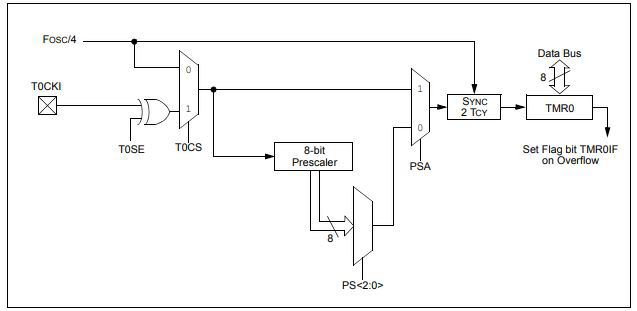

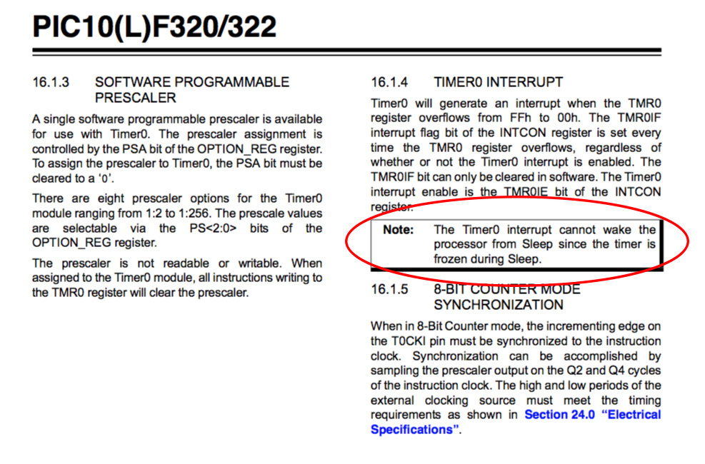

(#) Bakman válasza sonajkniz hozzászólására (») Okt 29, 2023 / 2
A Timer0 nem tudja felébreszteni alvásból a CPU-t, lásd melléklet.

(#) sonajkniz válasza Bakman hozzászólására (») Okt 29, 2023 /
Látom, és köszönöm, csak azt nem értem akkor, hogy miért jelöli azon az ábrán amit feltöltöttem, hogy tudja. Illetve miért alszik egy számláló akkor, ha külső órajelet kell számolnia.
Jobban megnézve látszik az ábrán, az órajel átmegy egy szinkronizáló blokkon, amit viszont a Fosc/4 hajt. Kicsit összetettebb kontrollereknél a szinkronizálás kikapcsolható, pl. PIC16F15313, PIC16F18015. Utóbbinál kicsit trükkösebb az órajel modul, nem lehet közvetlen kavrcot kötni a lábaira, cserébe igen sok jó dolgot tartalmaz.
