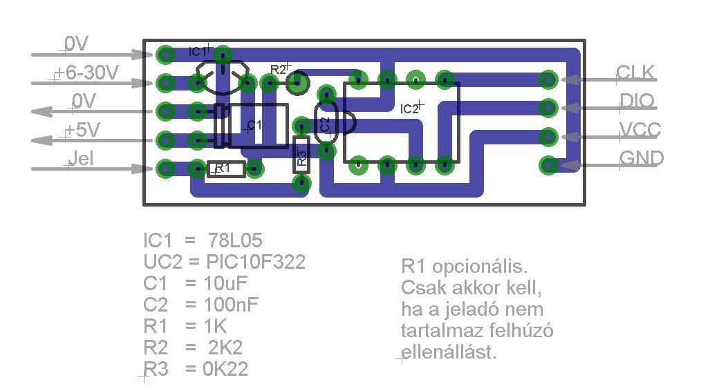

(#) sonajkniz válasza Pali79 hozzászólására (») Nov 13, 2023 /
Ha jól értelmezem, neked csupán a percenkénti átfolyás megjelenítése a célod.
Ha tényleg csak ennyi kell, tudom ajánlani a mellékelt kapcsolást.
Ez a TM1637-M4 kijelzőhöz készült. A tüskesort ki kell a kijelzőben cserélni egyenesre és lefelé nézzen. Így akár csatlakozóval, akár direktben ráforrasztható a mellékelt apró panel. Az egész cucc a Hestoreból nincs 2000Ft.
Mivel ez eredetileg egy fordulatszám mérő, így az eredeti programjába csupán annyi módosítás kell, hogy át kell számolni néhány értéket. Így 0,1 litertől a jeladó teljes kapacitásáig tud mérni 1dl felbontással.
Ha ez megfelel neked, írj rám.
Ha magad szeretnél megküzdeni a szoftverrel, minden segítséget megadok, de ha akarod átírom neked.

Abban teljesen igazad van, hogy ezt C-ben százszor könnyebb megírni. Rendelkezésedre áll az előre megírt osztó rutin, kijelzőkezelő, stb.
Az már csak az én fejlövésem, hogy nem vagyok hajlandó a szükségesnél nagyobb hardverrel dolgozni.
A kapcsolásban, amit itt feltöltöttem, egy PIC10F322-es van.
