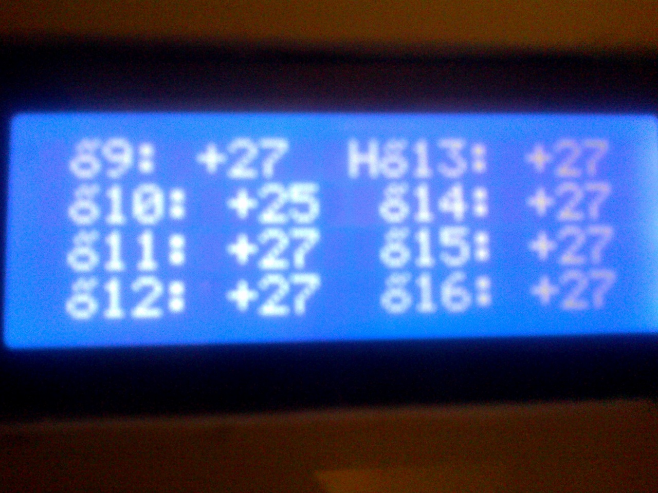

Egy kis segítséget szeretnék kérni PIC + 4x20 karakteres LCD projektben. Szóval az a gondom, hogy néha kihagy egy betűt, szóval nem írja ki. Próbapanelben már olyat is csinált, hogy visszafelé írta ki a szöveget. Azóta csináltam egy nyákot, abban nem jelentkezett. 4 bites üzemmódban használom. Tipikusan ennél a forráskód részletnél akad ki:
ahol az lcd_cim egy 8 elemű tömb:
Itt vannak eltárolva az LCD sor és oszlop címei. Szóval az első for ciklusig minden havaii, második és harmadik for ciklushoz érve kihagyja a 'H' betűt(lásd melléklet). Az LCD szalagkábellel van kivezetve. Táplábon ott a 100nF kondi. Viszont a nem használt lábak nincsenek lekötve GND-re. Ez lehet gond? A hozzászólás módosítva: Aug 17, 2013
Szerintem ez tipikus zajprobléma.
Idézet: „Az LCD szalagkábellel van kivezetve. Táplábon ott a 100nF kondi.” Táp/vezetékezés, ilyesmik. A szalagkábel milyen hosszú? Soros ellenállások vannak-e a vezetékeken?
Kb. 7 cm. Soros ellenállásokat nem tettem.
Egyébként érdekes a dolog, mert ha kiveszem azt a sort, hogy
Akkor lehet, hogy csak nem úgy működik, mint ahogy várod.
Ilyenkor a helyes megoldás az, hogy átrakod egy PC-s C programba, telepakolod debug printf-ekkel, és rájössz, hogy hol nem az történik, mint amit gondoltál.
Ahogy anno az egyetemen a tanárom mondta: A programjaink nem a kívánságainkat, hanem a leírt sorainkat teljesítik.
No még lenne egy kérdésem. Kaptam egy warningot a fordítótól: Idézet: „Warning [1393] D:\Munka\Cseko\cseko_hom_logger_pic_130814\main_x.c; 542. possible hardware stack overflow detected, estimated stack depth: 9” Megpróbáltam megnézni a memóriát és nem értem, de a bank2 full üres. Így megpróbáltam belerakni egy nagyobb változót:
De így is üres maradt. Ez mitől van?
Az nem lehet, hogy a két "whitespace" felülírja a H betűt?
Próbáld meg egy "whitespace"-szel, vagy írj be helyette "xx"-et, hogy lásd, mit, hova ír.
Ez az üzenet arra utal, hogy hívogatod szépen sorban a függvényeket, egyikből a másikat, és a fordító úgy számolja, hogy bizony a függvényhívogatások fája nagyobb mélységű, mint amit a mikrokontroller kezelni tud. A .lst fájlban "stack", meg "call graph" szövegek környékén elemzi a problémát.
De igen, egynél már nem törli le a H-t. Csak érdekes, hogy nem mindenütt törölte le.
Meg a következő ciklus elején úgy is visszaírom, tehát nem értem miért tűnt el.
ÁHÁÁÁ, na akkor koppantam.
Szóval akkor azt kellene valahogy megnéznem, hogy hol van ilyen mély függvényhívás.
